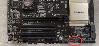

Tipp: Mal nachgesehen, ob die Stromzufuhr, die 4 oder 6 (hier ist es der 8Pin oben am Keybordanschluss) Zufuhr richtig sitzt?
'Aber wie einige schon erwähnt haben, den PC komplett zerlegen, Board on Tisch nur mit Strom versorgen und testen. Weiterhin würde ich eine Sichtprüfung mit gutem starkem Weißlicht empfehlen, um zu erkennen, ob irgendwelche Dioden defekt sind. Hier ist das Augenmerk auf Wölbungen der Dioden zu lenken.
Bord on Tisch: Board auf eine nicht leitende Unterlege legen, Netzteil, wenn möglich neu ebenfalls auf eine nicht leitende Unterlage legen. Netzteil an das Board anschließen, CPU -Strom nicht vergessen, und mittels Schraubendreher an den eingekreisten Pin's starten. Sollte es nun funktionieren, hat das alte Netzteil das geistige erlebt.
Viel Erfolg bei der Fehlersuche.

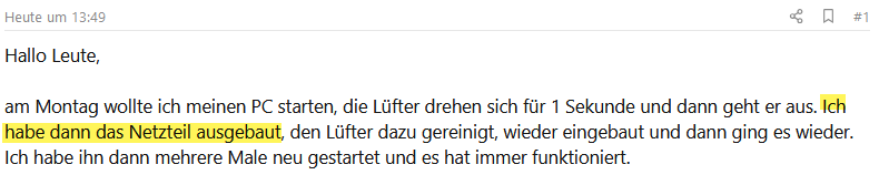

Wie sollte er bitte in Windows nachsehen, wenn der Rechner es nicht bis zum Windows schafft! Junge Junge.
Dann lies mal weiter, weiter nach dem was du markiert hast. Er hat es gereinigt und wieder eingebaut.

Außerdem hat er ja das NT nicht AUSGETAUSCHT, sondern nur AUSGEBAUT, um die Kiste mal zu säubern.
Somit ist dann hinterher alles wieder ins Gehäuse gewandert und läuft dennoch nicht mehr bzw. nur ganz selten wieder an.

Ich habe das Netzteil ausgebaut, hab dann die Lüfter vom Netzteil gereinigt und wieder eingebaut also die Innereien vom Netzteil habe ich nicht angefasst.
