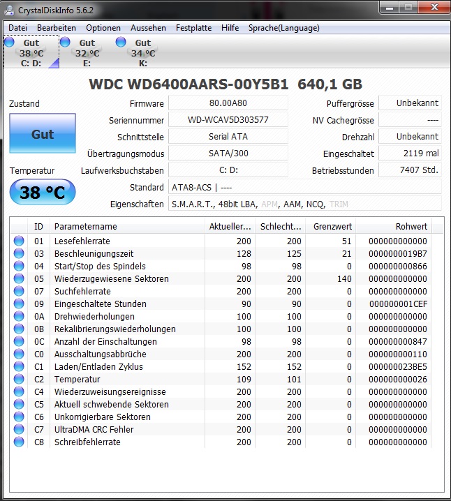

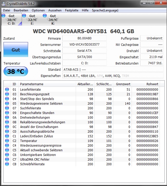

Prime unauffaellig, Smart und Temp der HDD im Anhang.

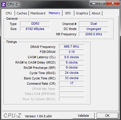

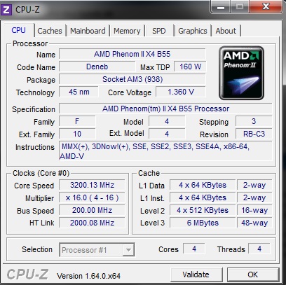

Könntest du im Idle Screenshots von CPU-Z machen? Also am besten die Reiter CPU und Memory...

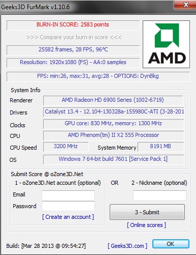

Mein Gedanke wäre nun noch als Erstes: Was passiert, wenn du die Graka mit (z.B. Furmark) Stress-testest?
Als 2ten Schritt kann man auch eine Kombi aus Furmark und Prime95 laufen lassen. Damit lässt sich das Netzteil stark beanspruchen und sich so die Problematik vllt aufklären.

läuft der Prozessor im Idle wirklich mit 3200 MHz und 1,36V?
Sagt CPUZ so. Screen ist up. Warum? Ist das schlecht?

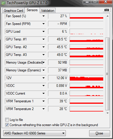

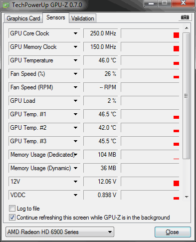

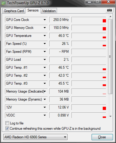

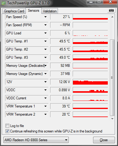

Das sagt Furmark nach 15 min:
Verbessert hat sich am Problem nichts.

Ich dachte ja eigendlich, dass dein Fehler wieder auftritt, scheint aber nicht der Fall zu sein - komisch. (oder trat der auf - ist aus deiner Formulierung nicht so ersichtlich)
Aber zumindest scheint deine Karte gut zu laufen (auch bei 96°C Oo)

Der Fehler trat nach Furmark nicht auf. Naja, also halb.
Gestorben ist der PC nicht, wirde halt nur lauter wegen GraKaLuefter. Aber direkter Neustart war auch nicht moeglich. Nach "Windows wird heruntergefahren" kommt halt "No Video Signal", der Bildschirm wird schwarz und nur die Luefter rauschen vor sich hin. Nach 15min gehts wieder.
