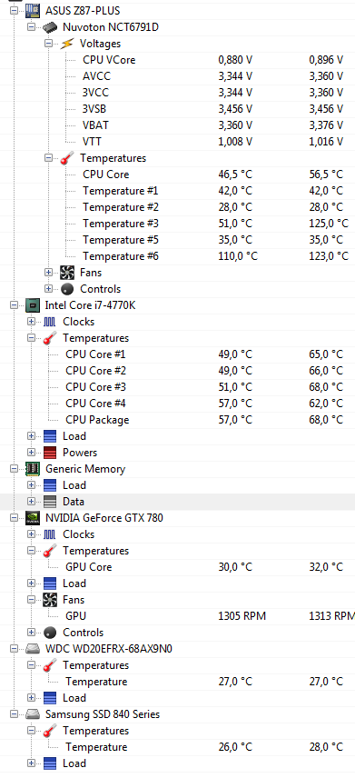

Anbei noch ein Screenshot von den Temps, die ich mit Open Hardware Monitor ausgelesen habe.

Was sagt denn der Ereignismonitor?
Falls da kein Hardware defekt vorliegt, sagen ja die Temps alles...
Siehe Temp #3 und #6 beide über 120° - AUTSCH!!!
Also entweder hast du hier ein Sensor Problem oder ein Kühl Problem...
Hmm, schwer zu sagen, was für Sensoren das sein sollen.
Sind das die Temperaturen im IDLE-Zustand oder unter Last?
jo, die Temps... entweder ist dein CPU-Kühler beim Transport verrutscht oder komplett verdreckt.. denke mal, dass es daran liegt. Mach den erstmal sauber...
wenn der Rechner 2 Jahre lang Staub ansammeln konnte, wirst du überrascht sein, wieviel du im Gehäuse und gerade in den Kühlkörpern findest...

Hm weiß nicht ob diese Meldungen was zu bedeuten haben,kenne mich da nicht wirklich aus?:confused_alt:
Den PC habe ich gestern erst vom Staub befreit und danach sah das Innenleben gleich ganz anders aus :D
Weiß auch ehrlich gesagt nicht wie viel Glauben man diesen "ausgelesenen Temperaturen" schenken sollte, da man diese 123° doch eigentlich spüren müsste wenn man mal die Hand ins Feuer legt, sprich in das Gehäuse?

Schau nach, ob irgendwo am Mainboard etwas lose ist. Vielleicht hast du beim Reinigen einen Kühlkörper gelöst.
Wie sieht dein Netzteil aus? Bei der Konfiguration sollte es ja ein 450W-500W Netzteil sein.
Wenn du nach dem Nuvoton NCT6791D googlest, tauchen mehrere Probleme mit der Temperaturauslesugn auf, vielleicht gibt es Probleme beim Auslesen der Sensoren.

Ok, wenn du alles auf festen Sitz überprüft hast ? N Kumpel hatte mal genau das gleiche, sein CPU-Kühler war verrutscht... :Freak
Und, nein, die Temperaturen merkst du nicht am Gehäuse...
Aber ich hab auch noch mal Google bemüht und habe einige Aussagen bezüglich Asus-Boards und hoher Temps gefunden. Scheint, viele Programme lesen die Sensoren falsch aus... also sind die Temperaturen (vielleicht) ganz OK.
Dann würde ich dein Problem eher an nem defekten Kondensator festmachen. Hast du die mal sichtgeprüft?
