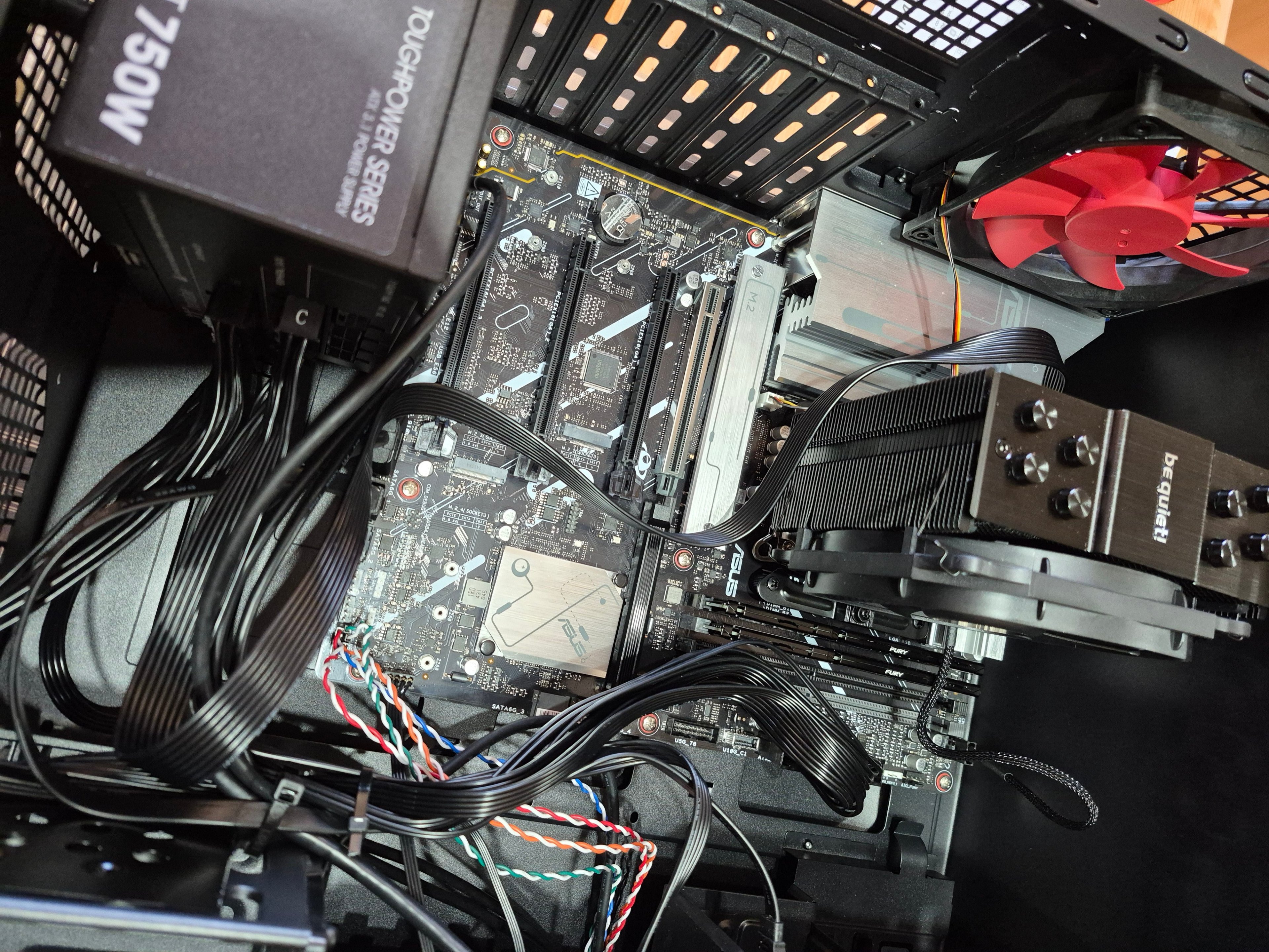

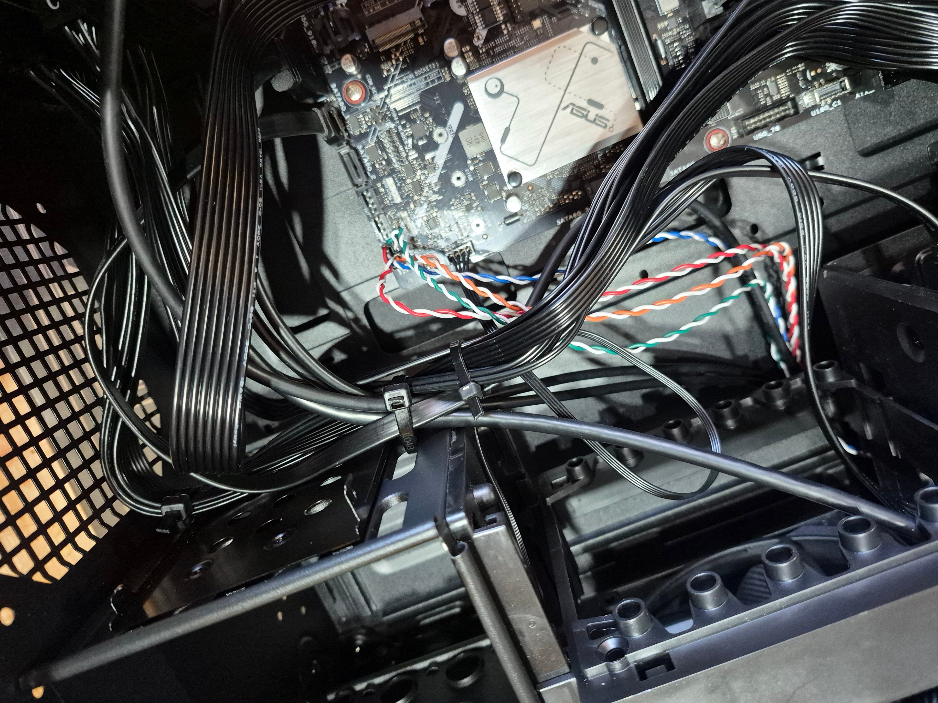

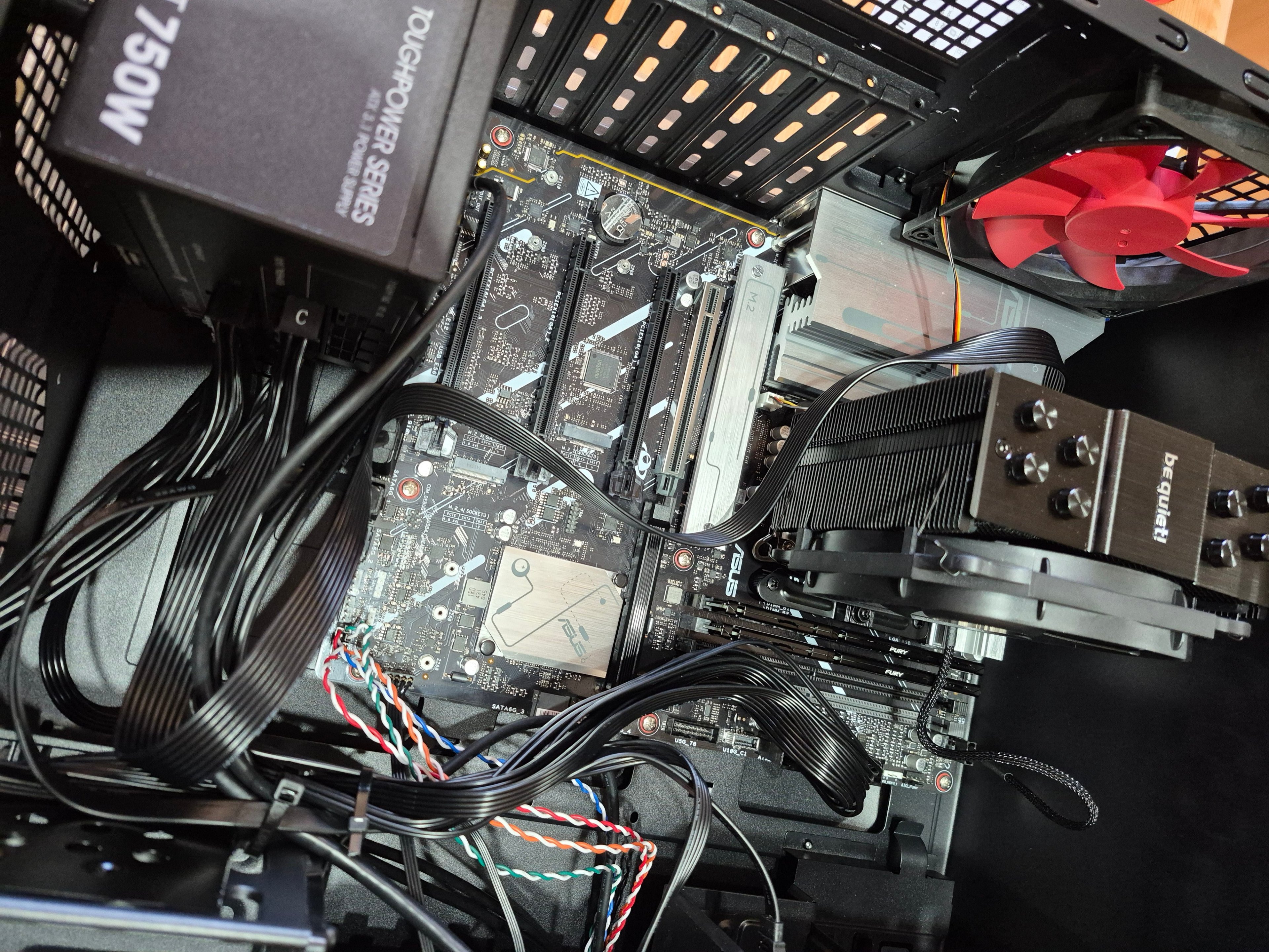

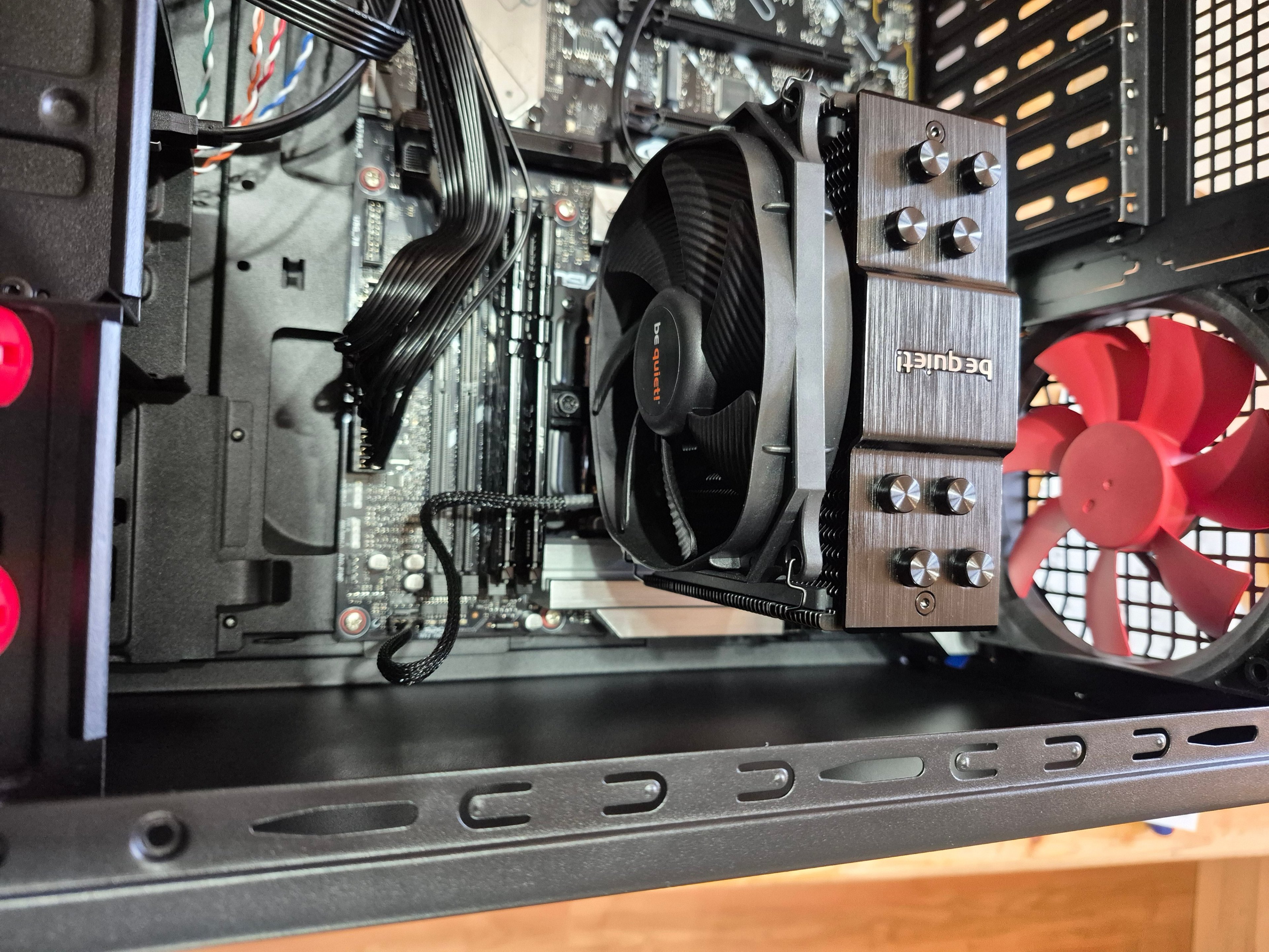

Ist das ein Selbstbau? Dann bitte detailreiche, scharfe Bilder vom Innenleben.

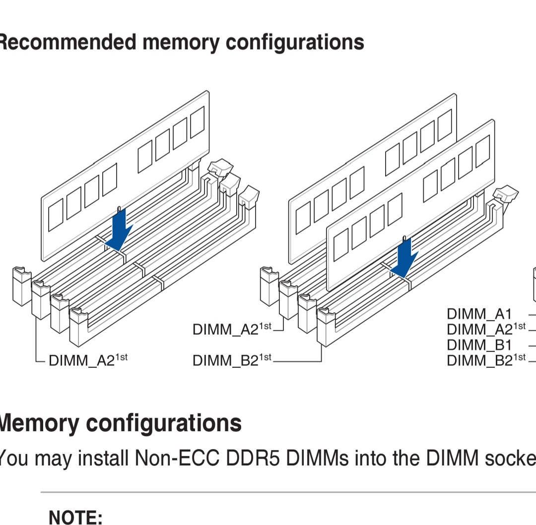

OK hast Recht - eben gefunden: Für optimale Leistung sollten Sie zwei Arbeitsspeicherriegel in den Slots A2 und B2 einbauen, welche die Slots sind, die sich jeweils vom CPU-Sockel entfernt befinden und die gleiche Farbe haben.
Das hat was mit der Anbindung zu tun. Du willst Dual Channel und da ist es eben A2 + B2. Das ist die optimale und schnellste Konfiguartion und damit läuft XMP normal auch problemlos. Wenn du jetzt auf 4 RAM Riegel gehst, wird der Controller der CPU deutlich härter gefördert und häufig funktioniert XMP nicht mehr bzw. dann startet der PC wieder nicht oder stürzt im laufenden Betrieb ab.
