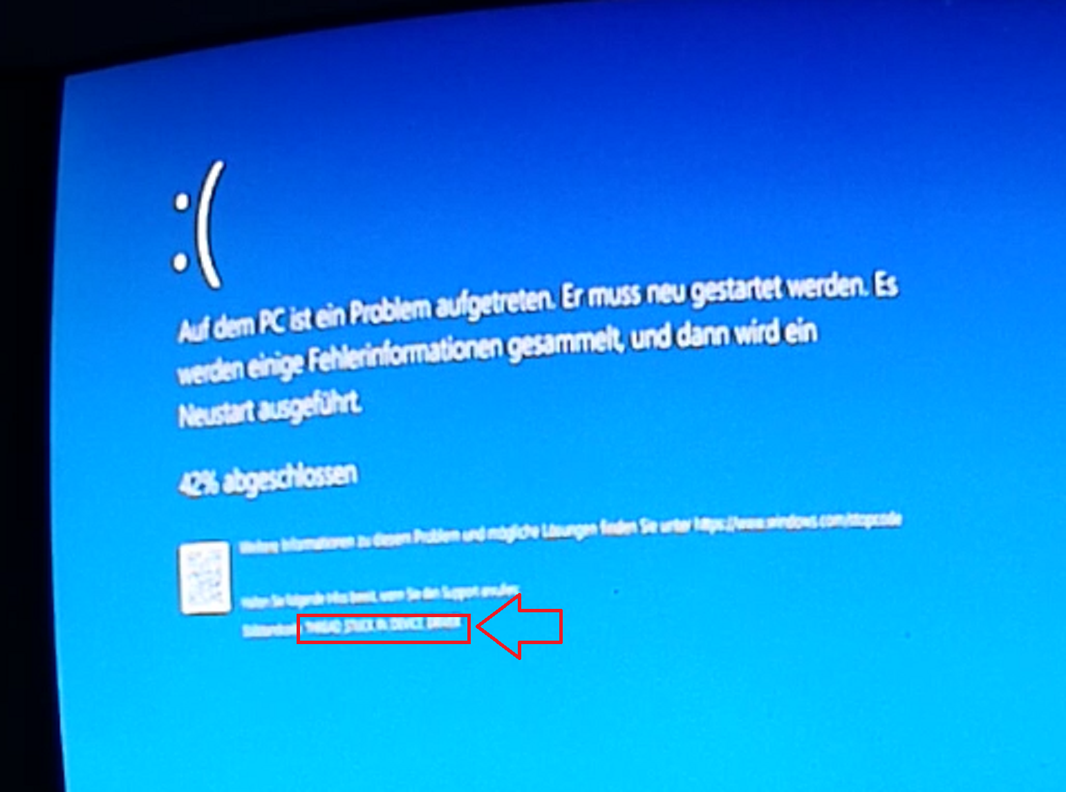

Wie lautete denn der Fehlercode genau? Steht dann unten Links auf dem BSD mit der Aufforderung.
Der hier war z.B. ein "TREAD_STUCK_IN_DEVICE_DRIVER"
Ist nicht zwingend immer Hilfreich aber kann grob doch der Problemfindung dienen...
