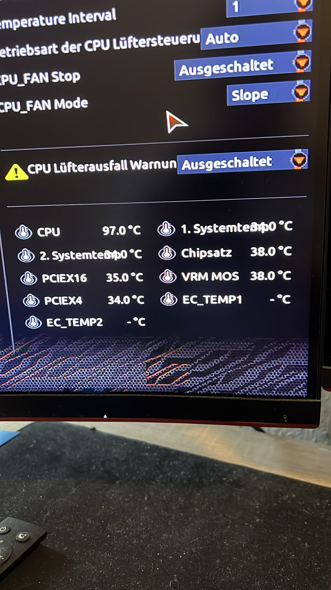

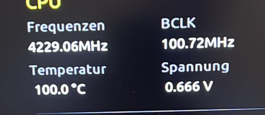

Ich habe den PC mehrfach neu gestartet, die Temperatur im BIOS getracked, offenbar heizt sich die CPU sehr schnell auf und erreicht bis zu 105 Grad! Was seltsam ist, der PC schaltet sich auch Random bei 80 Grad aus - oder direkt im Bootvorgang. Mir ist klar, dass die CPU ab einer gewissen Temperatur aussteigt und aus Sicherheitsgründen aus geht, aber wieso dann bei unterschiedlichen Temperaturen? Wieso läuft er bei 105 Grad im Bios und bei 80 raucht er ab?

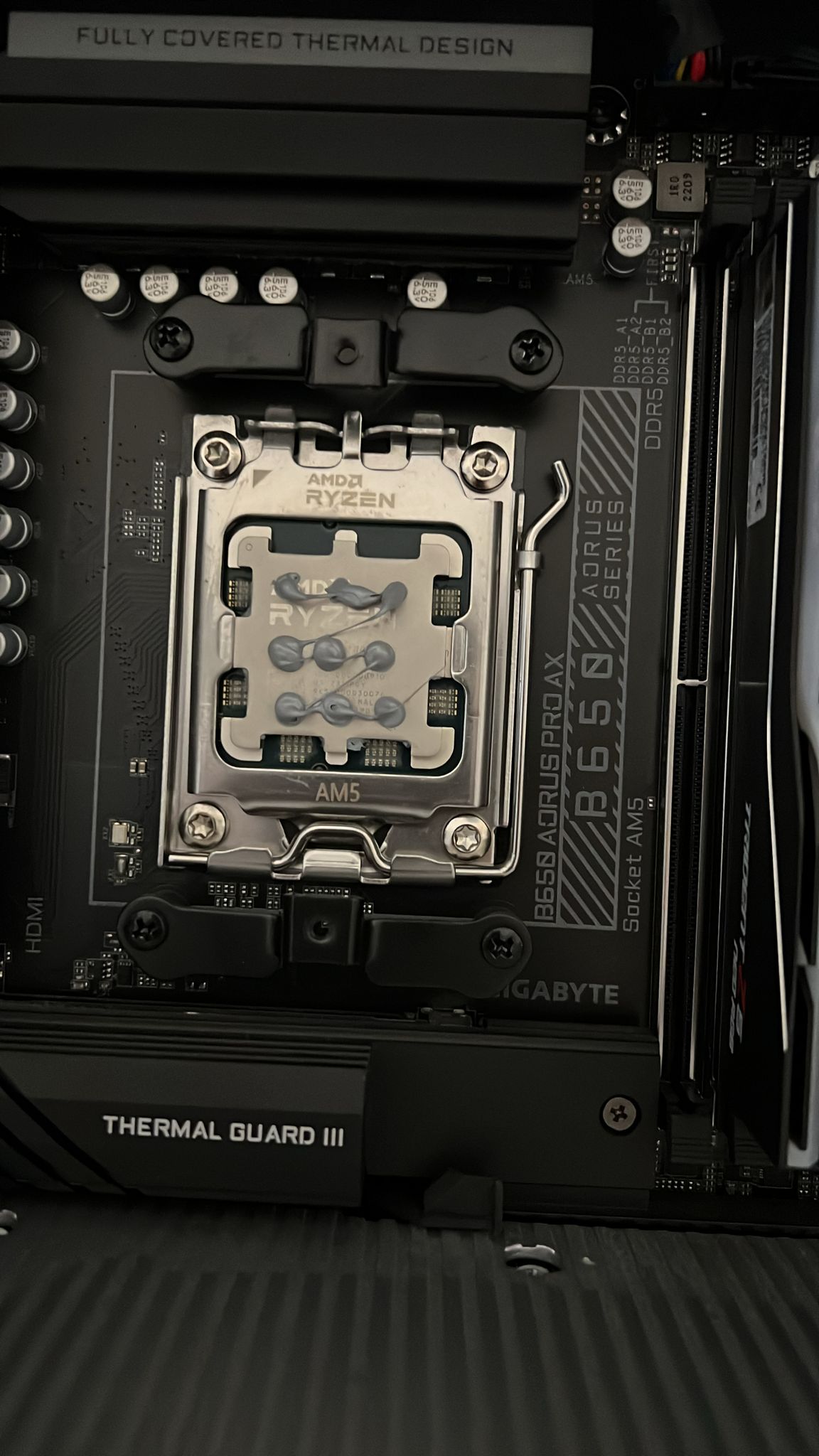

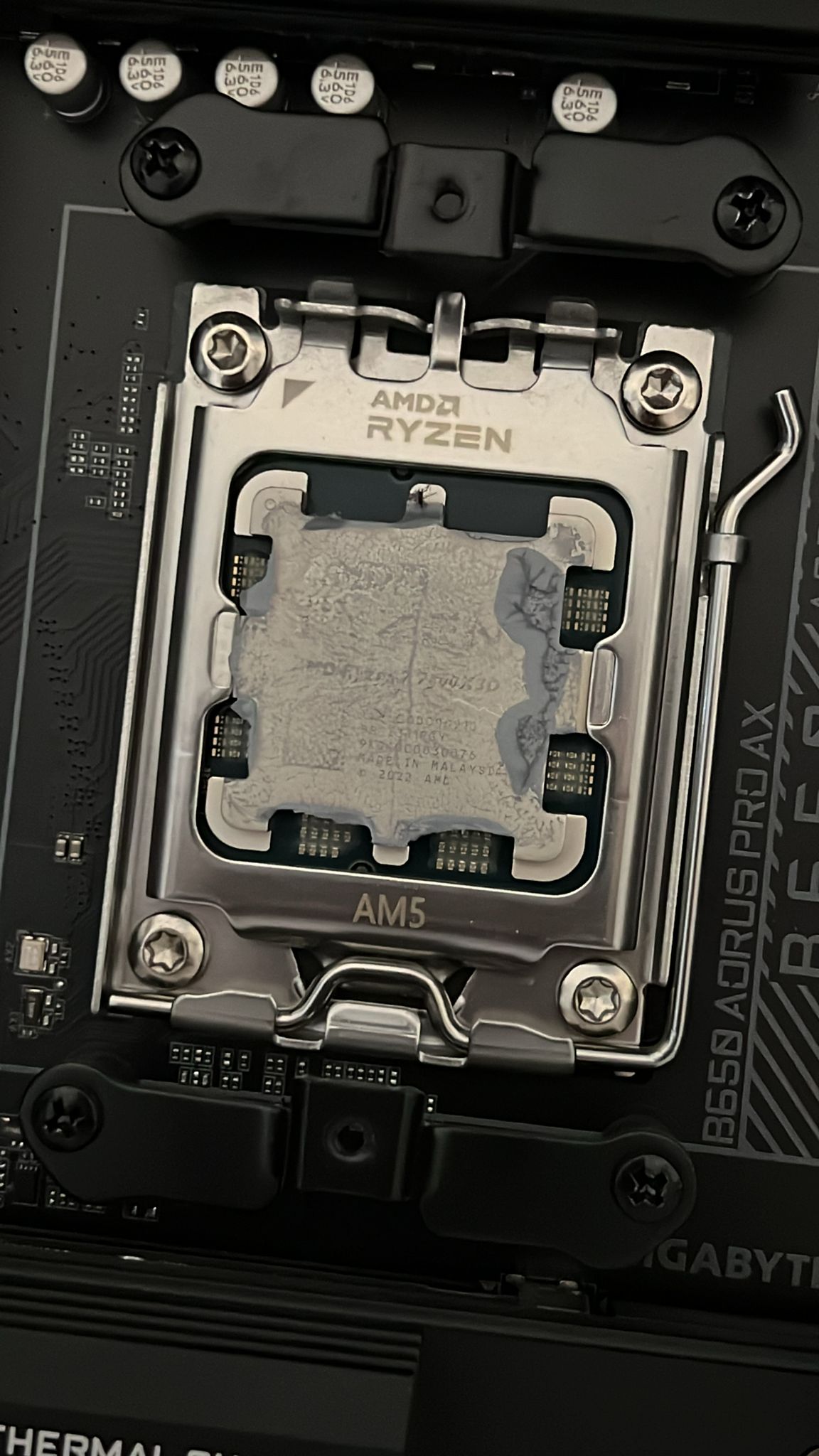

Ich habe bereits die Thermalpaste erneuert - ohne sichtbare Verbesserung
vorher:
nachher:
Temperatur: kein Unterschied.
CPU Temperatur im BIOS getracked:

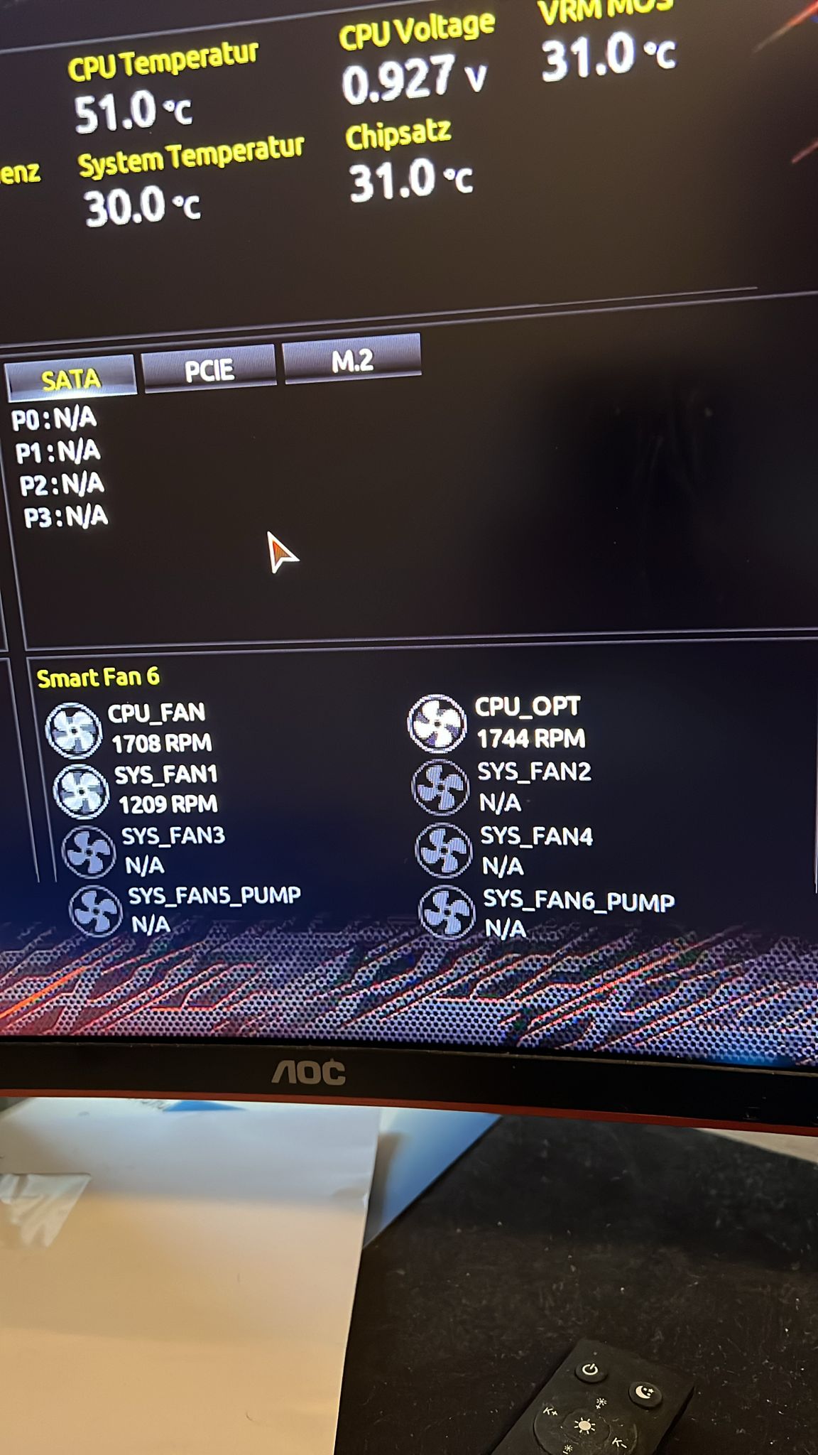

Und jetzt das merkwürdigste: die Pumpe wird im BIOS gar nicht erkannt, ist aber auf dem richtigen Slot angeschlossen und die Schläuche vibrieren auch, der Radiator läuft ohne Probleme und die LEDs leuchten.:

Im Uefi 100°?

Radiator und Schläuche werden warm, aber nicht übermäßig. Besonders seltsam finde ich aber auch, dass die AIO nicht im BIOS angezeigt wird. Ich habe beide angezeigten Slots versucht, nichts passiert.

Der WLP-Abdruck in Bild#1 sieht sehr merkwürdig aus... eventuell fehlt hier auch einfach der Anpressdruck.

Der WLP-Abdruck sieht sehr merkwürdig aus... eventuell fehlt hier auch einfach der Anpressdruck.
Trotzdem natürlich Luftkühler > AiO ^^
Aber wenn es am Anpressdruck liegen würde hätte doch der PC sicherlich nicht erst nach 1 1/2 Jahren Probleme gemacht, oder?
Eher unwahrscheinlich, ja. Ich gehe jetzt auch rein nach der Optik des Abdrucks.
