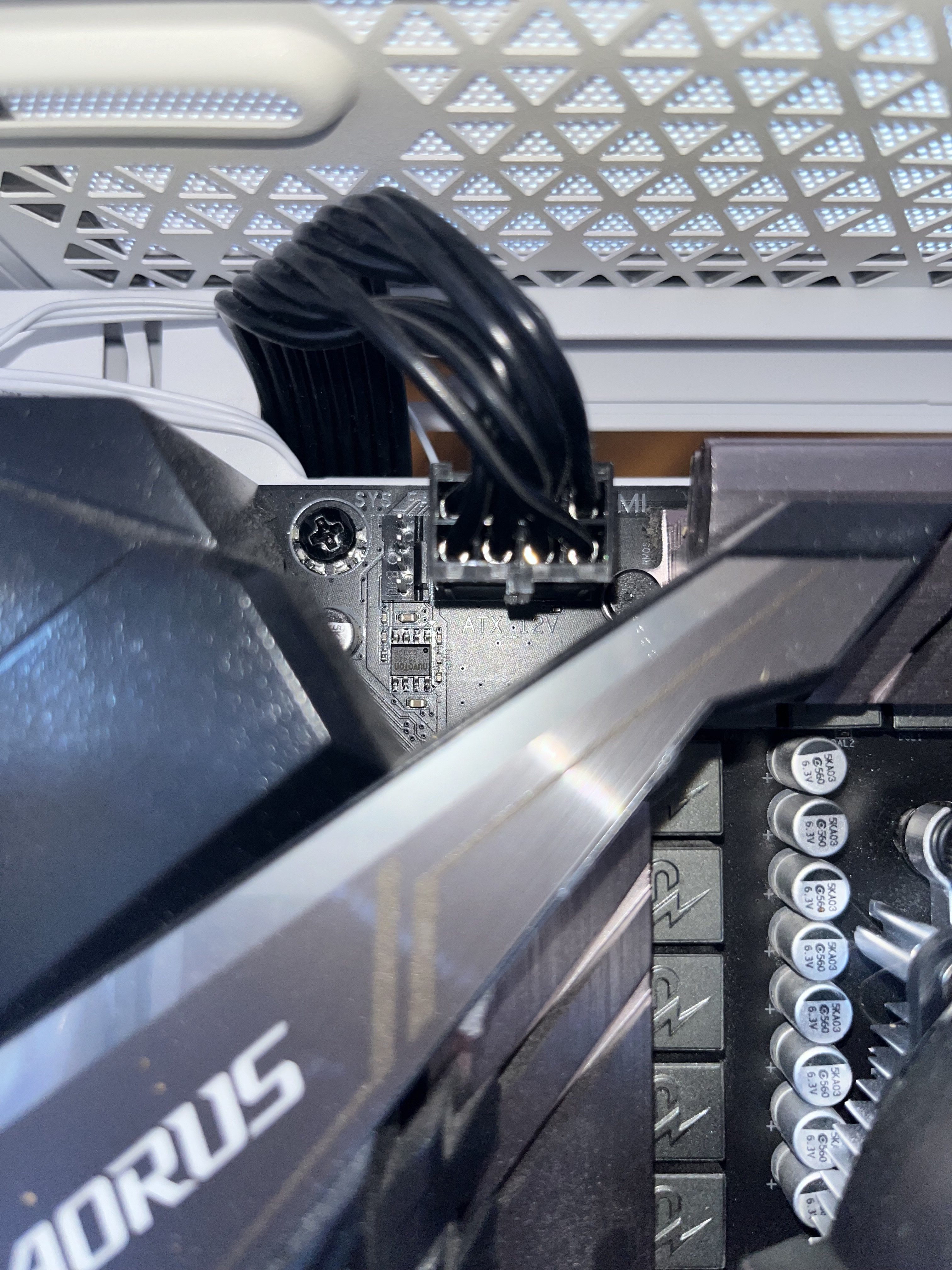

Hat schon jemand nach der Stromversorgung der CPU gefragt und ich habe das überlesen?
Falls nur der 24er Stecker angeschlossen ist und 4er oder 8er fehlen, könnte das für die alte CPU gereicht haben, für die neue halt nicht mehr.

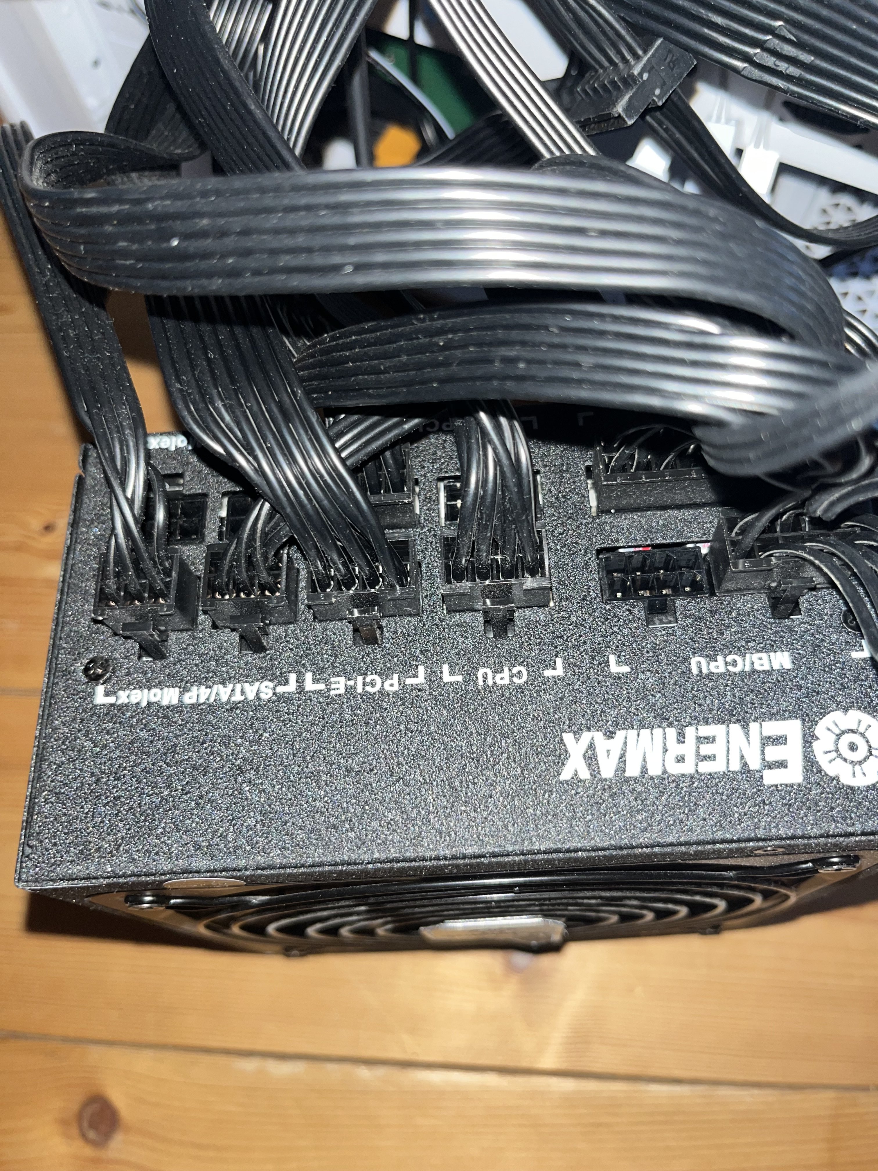

Die Cpu is momentan an dem gekennzeichneten Punkt angeschlossen, passt das so wie ich es gemacht habe?
Wie sieht es denn auf dem Board aus, alle Anschlüsse (in der Regel oben links) belegt?
Gehört der Anschluss links daneben auch dazu?
