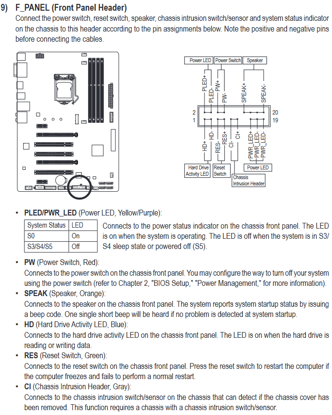

  • alle Konnektoren (LEDs, Power- und Resetswitch, PC-Speaker) entfernt und den PC mittels Überbrücken der Powerswitch-Pins gestartet

Hast du denn ein Lautsprecher angeschlossen?
Ja. Gerade nochmal probiert mit speaker als einzigem angeschlossenen Stecker: Kein Mucks.
