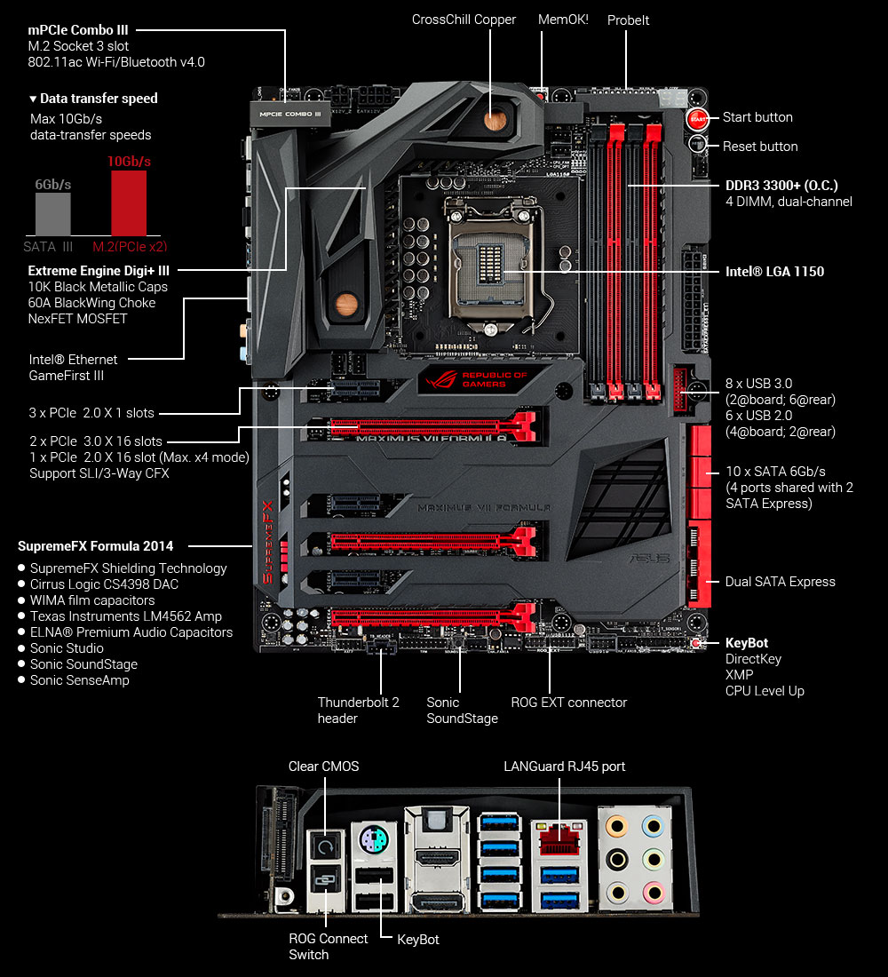

bild anschauen hinten oben rechts ist der clear cmos-schalter

Nur um sicher zu gehen welcher ist es genau ?
-Edit: Ok ich brauch ne Brille vielen Dank!
