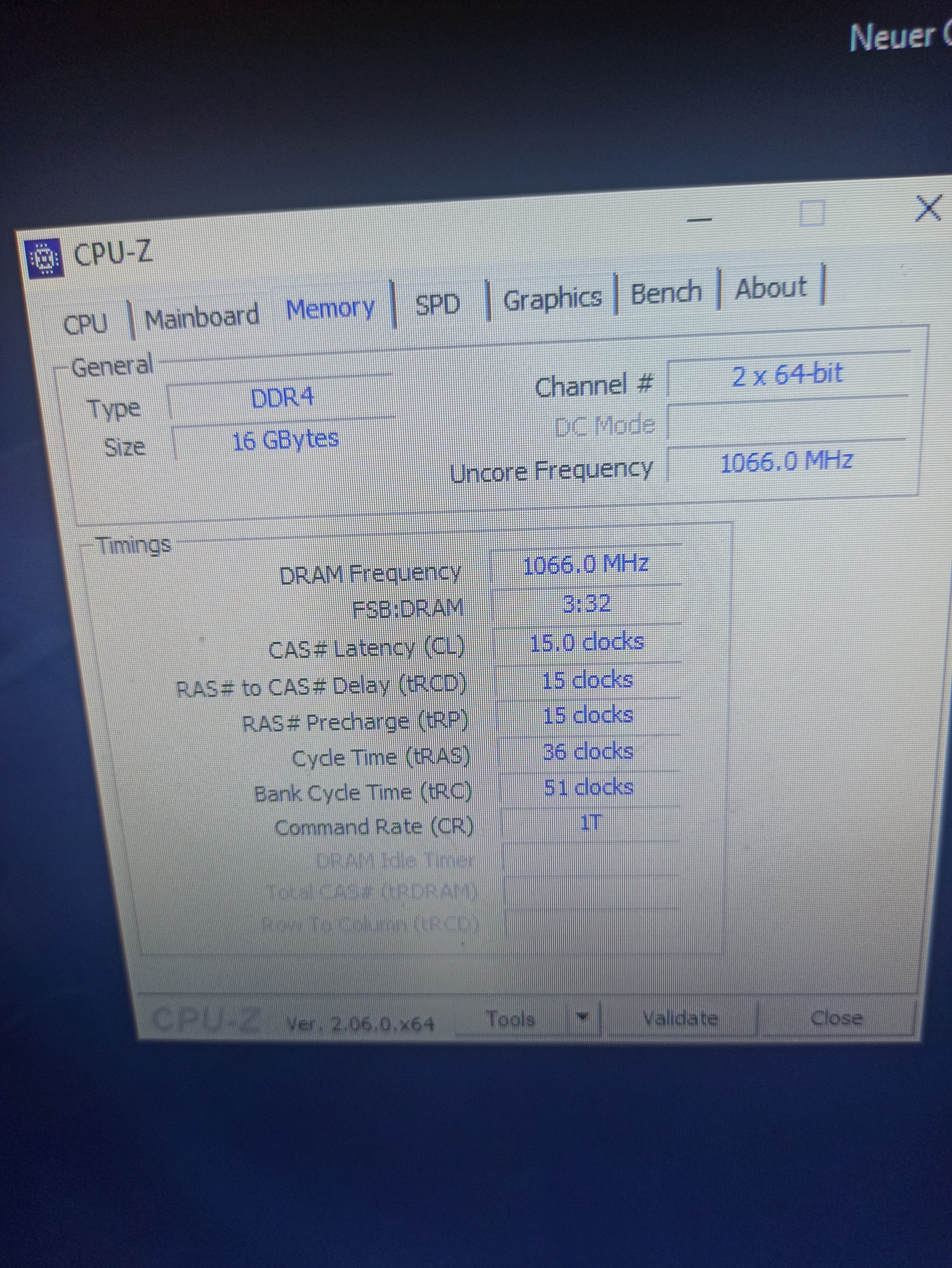

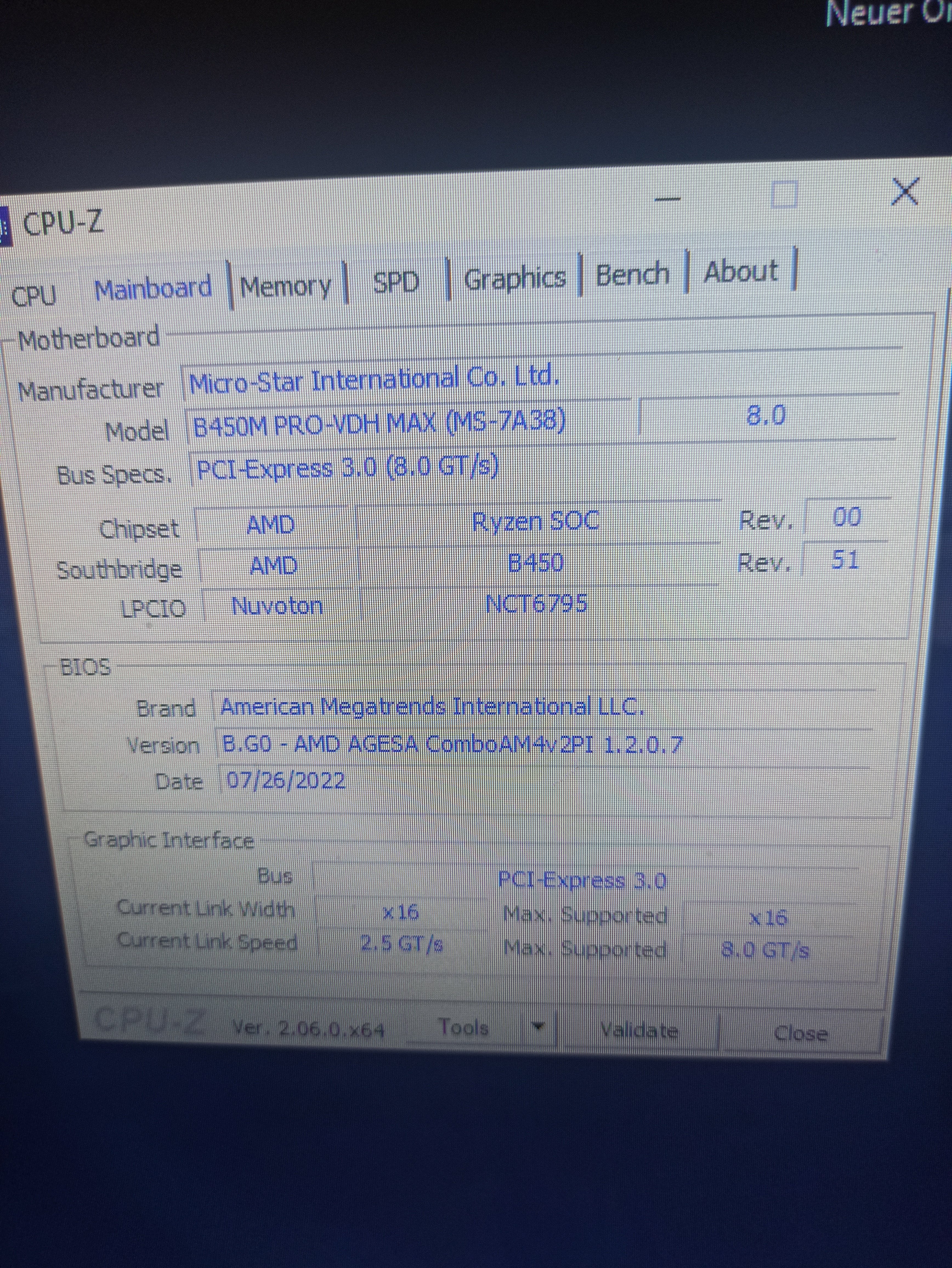

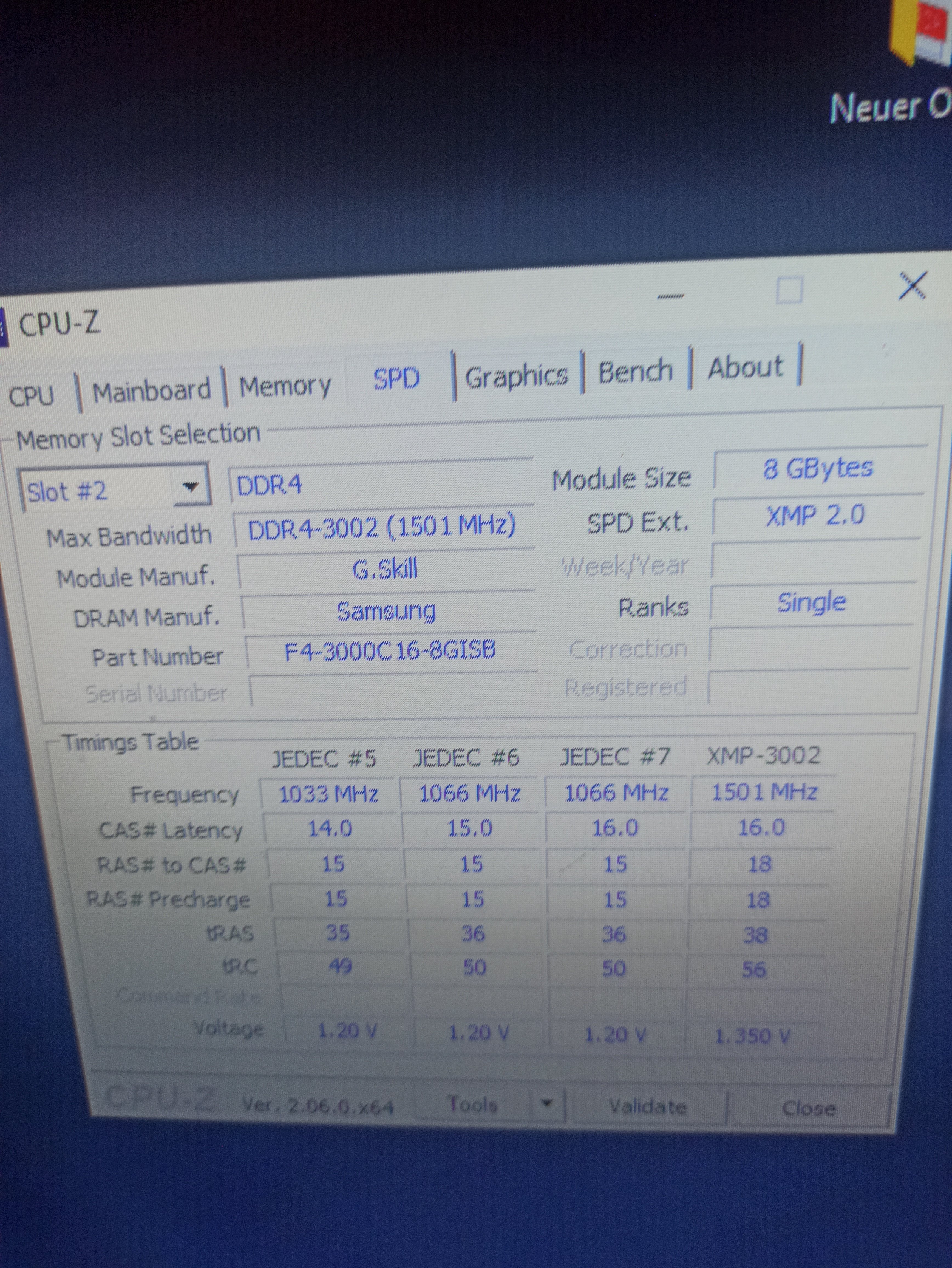

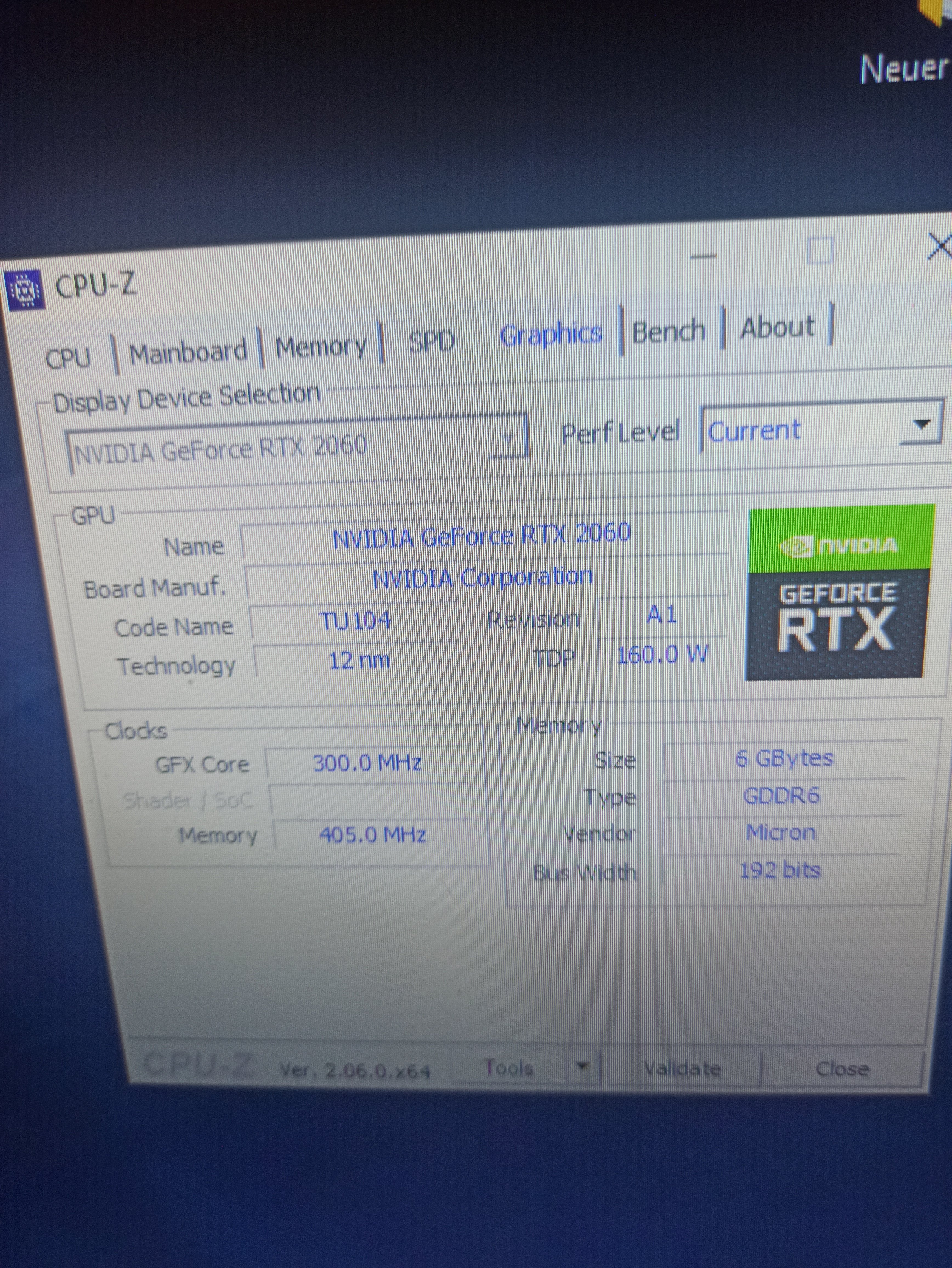

Bitte die ganzen Komponenten listen. Am besten auch mit CPU-Z allea auslesen und Screenshots hier einstellen.

Die Dateien aus dem Minidump Ordner sind angehangen und weitere Informationen.
Es ist Windows 10, keine Ahnung wo man genauere Update Version sieht oder ob ihr die braucht.

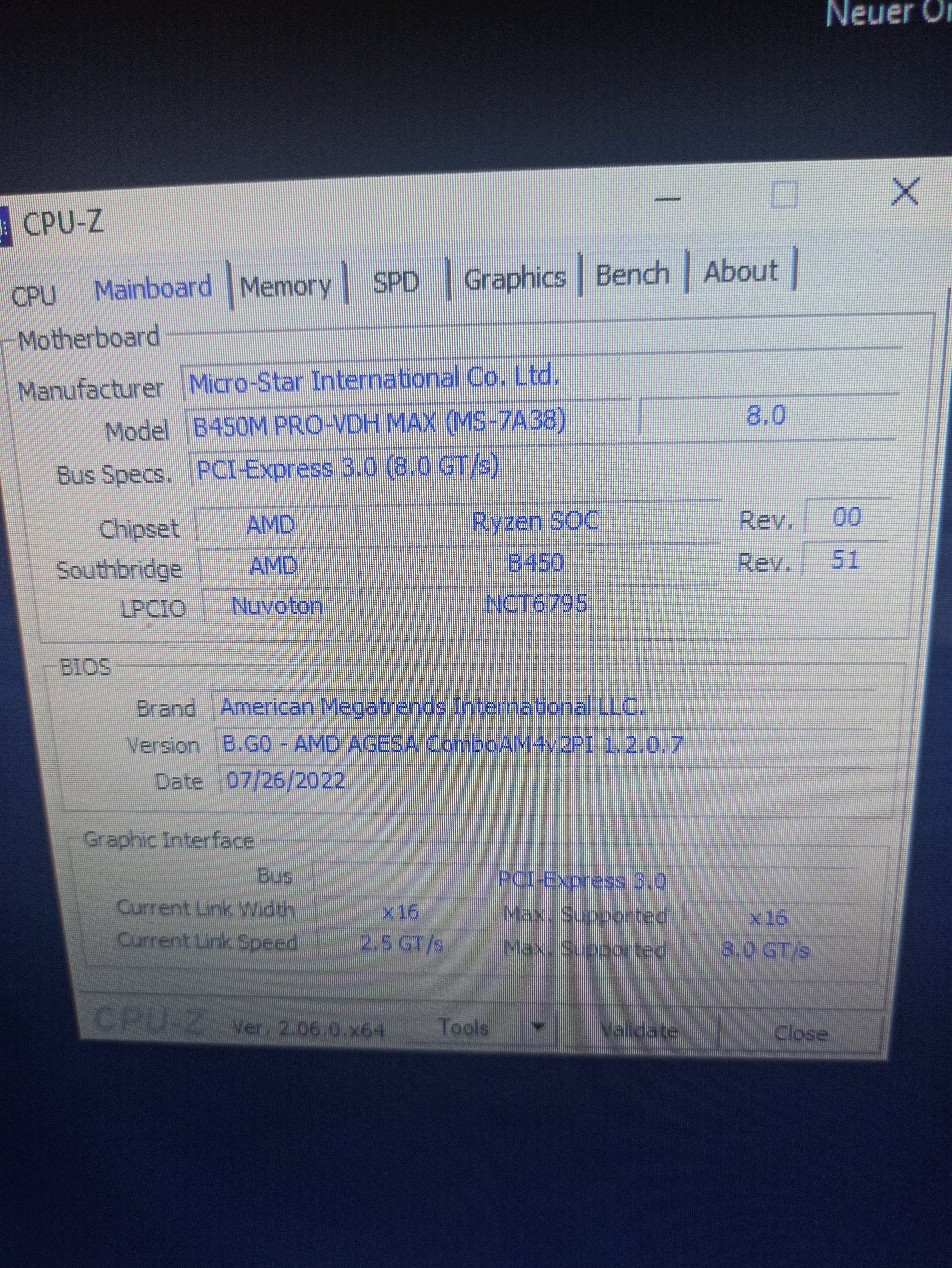

Cynder_ schrieb:
Bios ist aktuell, wurde geupdatet.
Machine ID Information [From Smbios 2.8, DMIVersion 0, Size=2556]
BiosMajorRelease = 5
BiosMinorRelease = 17
BiosVendor = American Megatrends International, LLC.
BiosVersion = B.G0
BiosReleaseDate = 07/26/2022
SystemManufacturer = Micro-Star International Co., Ltd.
SystemProductName = MS-7A38
SystemFamily = To be filled by O.E.M.
SystemVersion = 8.0
SystemSKU = To be filled by O.E.M.
BaseBoardManufacturer = Micro-Star International Co., Ltd.
BaseBoardProduct = B450M PRO-VDH MAX (MS-7A38)
BaseBoardVersion = 8.0
Dein Bios ist vom 26.07.2022
