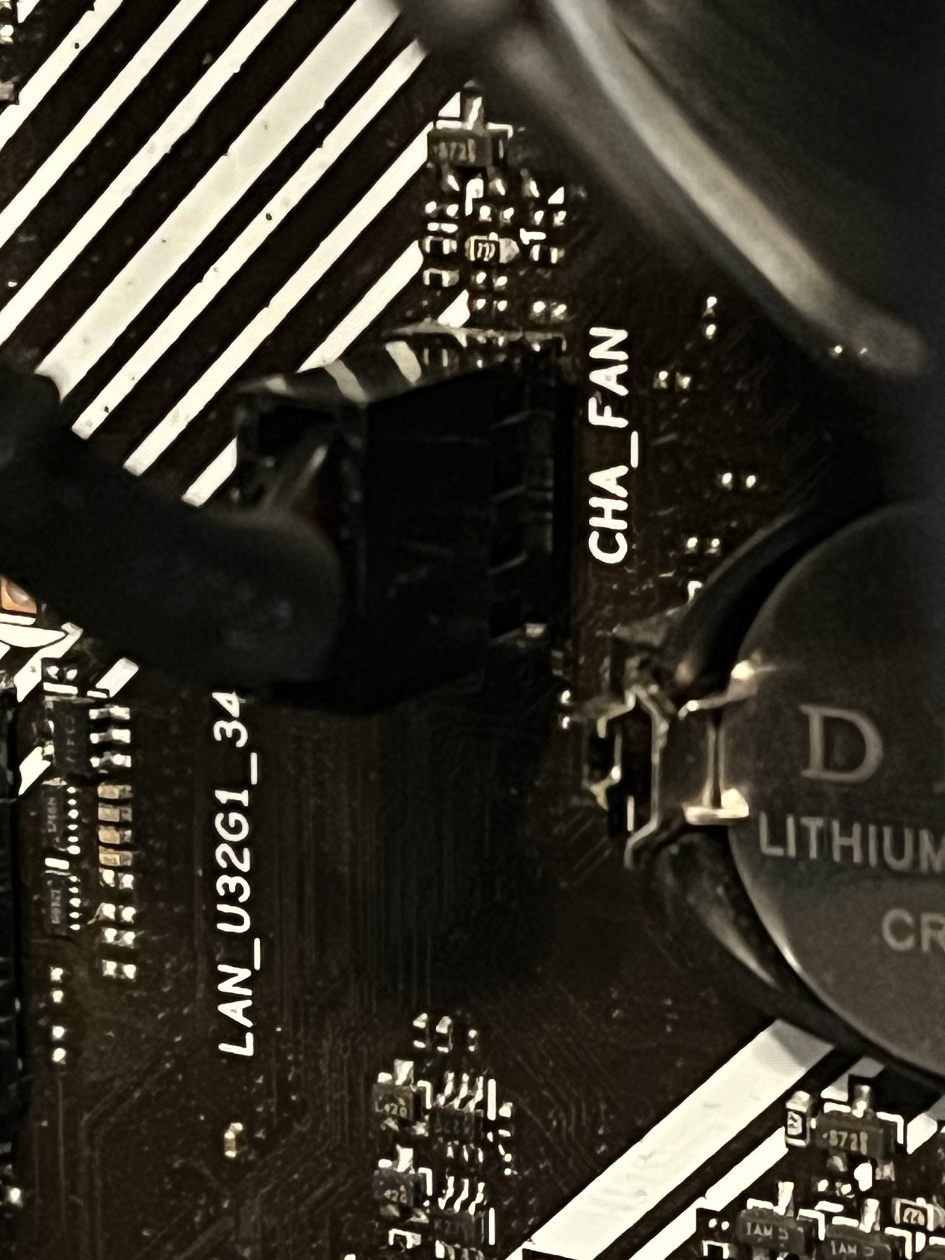

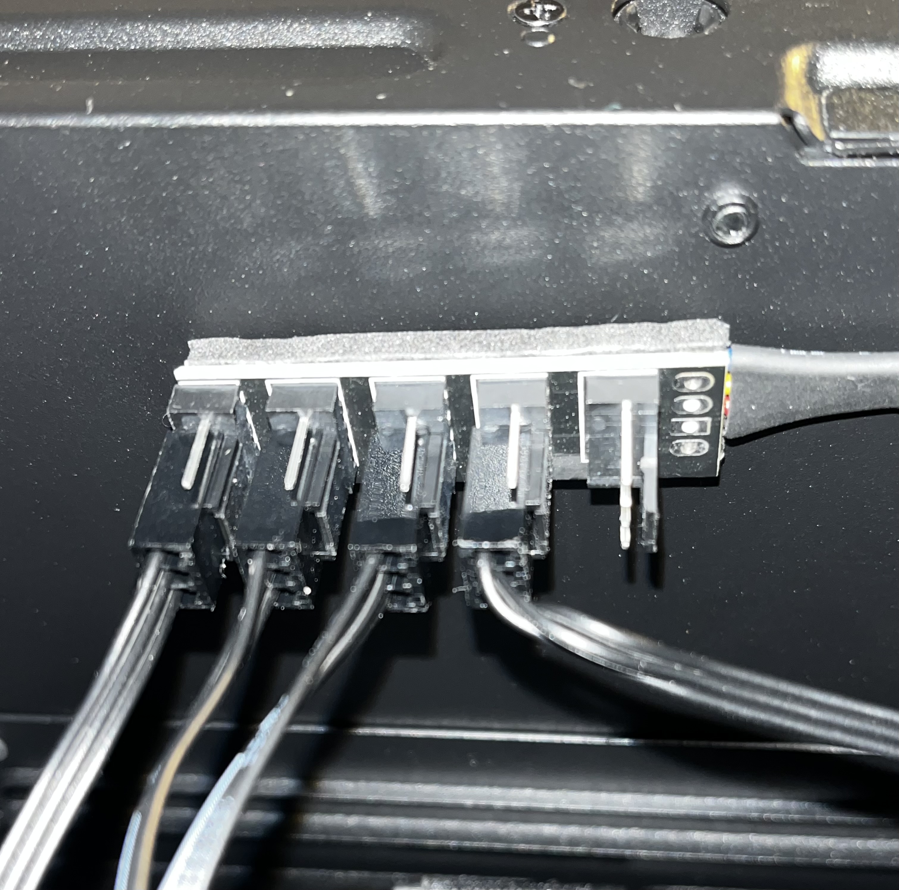

ich habe mir ein Adapter bestellt gehabt um mehrere Lüfter anzustecken weil ich nur ein CPU Fan und einen Cha Fan Stecker habe am cha war bisher nur einer der 4 lüfter angesteckt und hab dann den adapter eingebaut alles angesteckt pc ging an linker Monitor bekam kein Bild mehr wollte den pc neustarten blieb dabei hängen und hab den dann per Knopf ausgemacht bisschen gewartet und dann wieder gestartet CPU kühler ging an rgb ging an aber kein Monitor oder Tastatur Maus passierte nix mehr

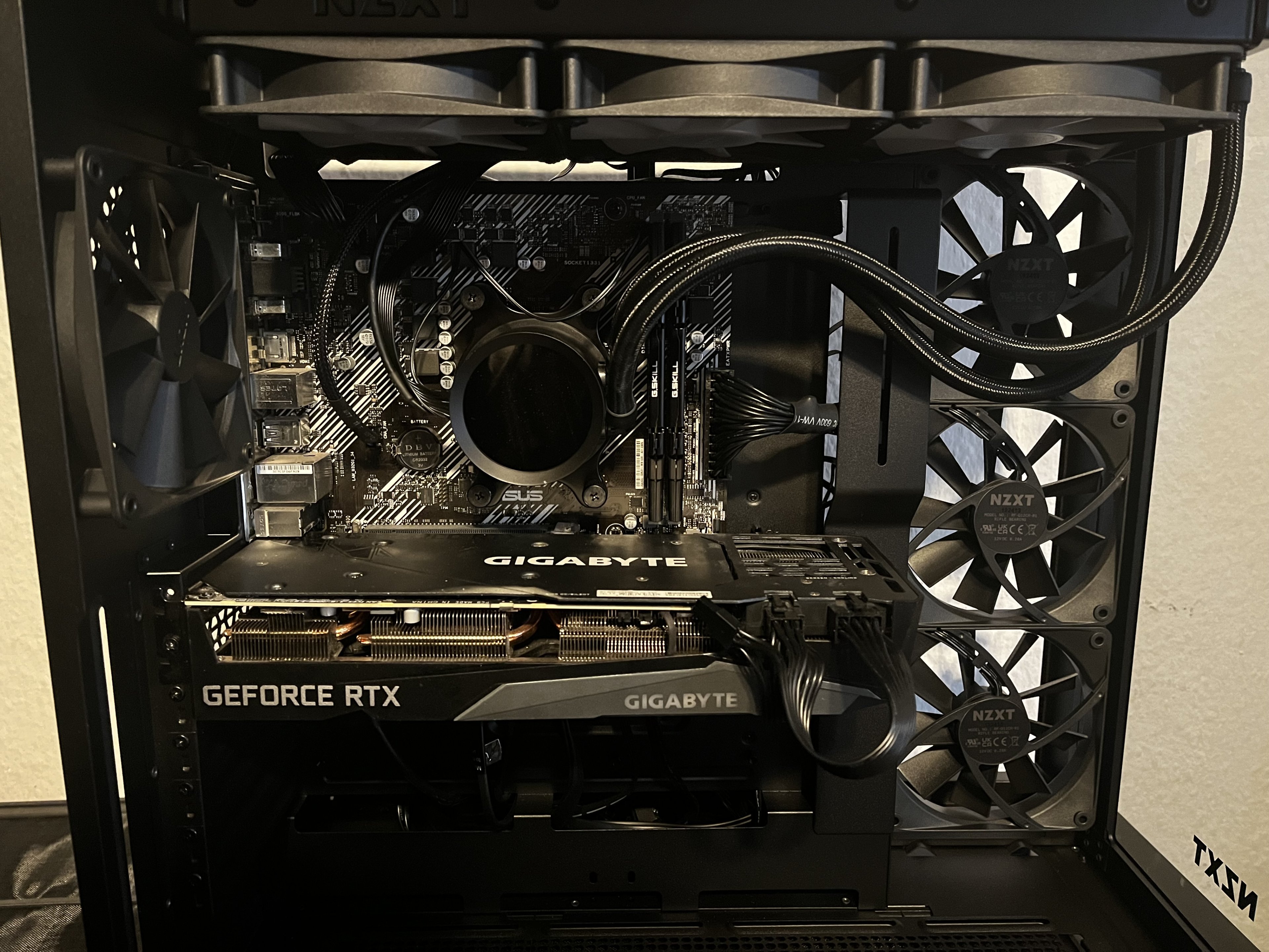

Vielleicht beim Einbau des Teils was schief gegangen?
Zeig mal scharfe Bilder von deinem Build.
Vielleicht kann man dann was sagen 😉

Ach ja. Das Ding sieht so aus, als hätte es keinen Anschluß für eine Hilfsspannung. Da ist es schon recht spannend, vier Lüfter parallel zu betreiben. Um nicht zu sagen, eher unsinnig.
Zwei Lüfter kann man noch an einem Y-Adapter betreiben, das geht in den meisten Fällen gerade noch gut. Aber vier Lüfter? Nur mit Hilfsspannung. Am falschen Ende gespart.

er meint damit, das deine 4 angeschlossenen Lüfter mehr Strom brauchen, als ein einzelner Lüfteranschluss liefern kann.
Du kannst ja spaßeshalber mal 3 Lüfter abstecken und schauen ob es dann geht.
Und mit "Anschluß für eine Hilfsspannung" meint Twostone sowas z.b.
https://www.amazon.de/ARCTIC-Case-F...&keywords=pc+lüfter+hub&qid=1719991983&sr=8-3
Da wird dann das Hub über einen Sata Anschluss mit Strom versorgt :)

Wenn Du Pech hast, ja. Die Möglichkeiten sind da verschieden und hängt auch immer vom Board ab, aber die kleinen Leiterbahnen sind auch nur für eine bestimmte Last konzipiert (mit ein wenig Sicherheit), ebenso die Spannungsregulierung. Vier Lüfter parallel sind overkill für einen einzelnen Anschluß.
Wärest nicht der Erste, der sich so ein Board zerschossen hat. Normalerweise löst man sowas, wie bereits gesagt, über einen Adapter mit separatem Hilfsspannungseingang, nur das Steuersignal kommt dann vom Board.
