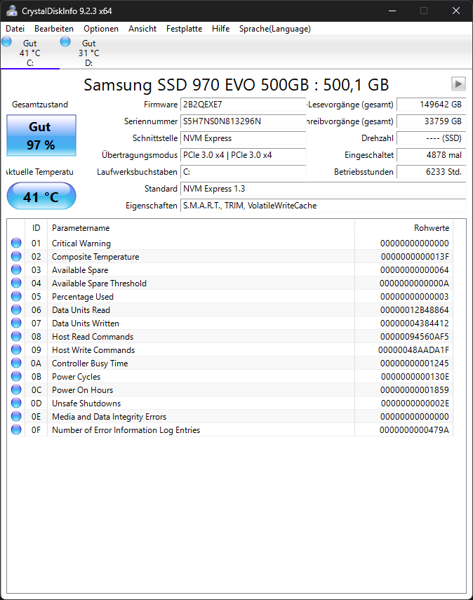

SSD: Sieht gut aus

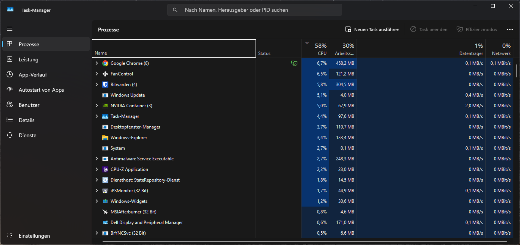

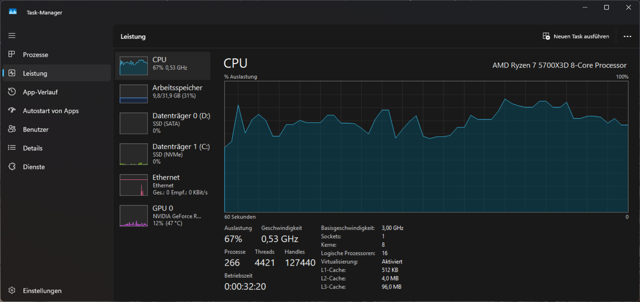

Task-Manager (Idle)
CPU (idle): Ist sehr hoch, wie ich finde. Könnte es damit was zu tun haben?

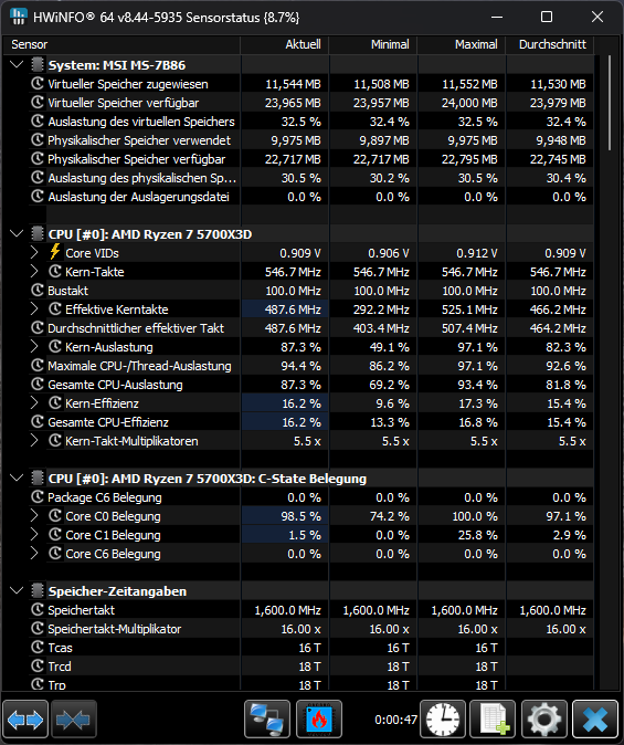

Die CPU läuft mit nur 500Mhz laut Taskmanager.
Reaktionen: midwed, muh0rsen, lazsniper und 5 andere
Lade dir mal HWInfo64 runter, starten, Sensoren anzeigen lassen.
Da mal auf Temperaturen usw. schauen. Vielleicht ein VRM Thema.

Schau mal, ob du den Energiesparmodus aktivierst hast.
Und sollte das nicht der Fall sein, dann finde heraus, warum deine CPU beim Nichtstun bei 58% Nutzung liegt. Der Process Monitor kann da helfen.

Ich würde auch mal die SSD in Augenschein nehmen.
Die letzte Position (0F) scheint mir etwas hoch zu sein.

Ich kenne den exakten Stromsparmechanismus nicht, aber sollte er bei 58% nicht langsam mal hochtakten?
Krik schrieb:
@Azghul0815
Der Prozessor dürfte nur dann mit 500MHz laufen, wenn es Probleme mit der Kühlung gibt oder das Board im Bereich der Spannungswandler das Zeitliche gesegnet hat und die Spannung die er benötigt nicht mehr zugeführt werden kann. Die CPU sollte mit allen Tools bei 3GHz Basistakt angezeigt werden, Ryzen Master sollte dann die niedrigen C-States mit 500MHz anzeigen, aber nur wenn die Cores geparkt werden.

Sensoren von HwINfo:
ProzessMonitor kommt gleich noch - was braucht ihr für eine Übersicht? Wenn es läuft, bekomme ich oft "Kein Rückmeldung" und hängt ziemlich

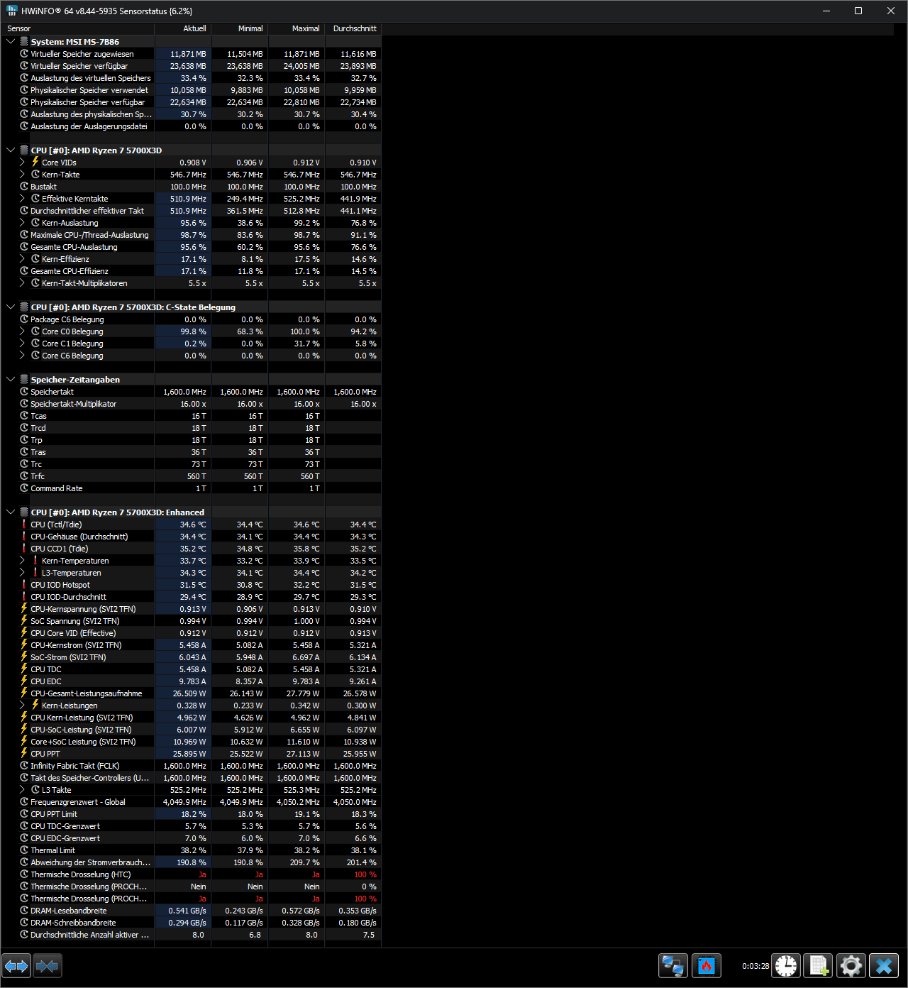

Mehr Screenshots! Bitte runterscrollen und alle Informationen bereitstellen die das Tool bietet. Festplatten kannst du auslassen wenn du nicht willst das die Seriennummern hochgeladen werden.
Er sagt, er ist in der thermischen Drosselung. Bei 34 °C. :freak:
Ich würde jetzt ins BIOS gehen und dort die Standardeinstellungen laden (load defaults).
Reaktionen: KEV24in_Janßen
STOP! Wenn hier Bitlocker und Secure Boot aktiv sind, verliert er alle Daten, falls nicht bei MS angemeldet oder der Key notiert wurde!
Thermische Drosselung... das sagt eigentlich schon alles.

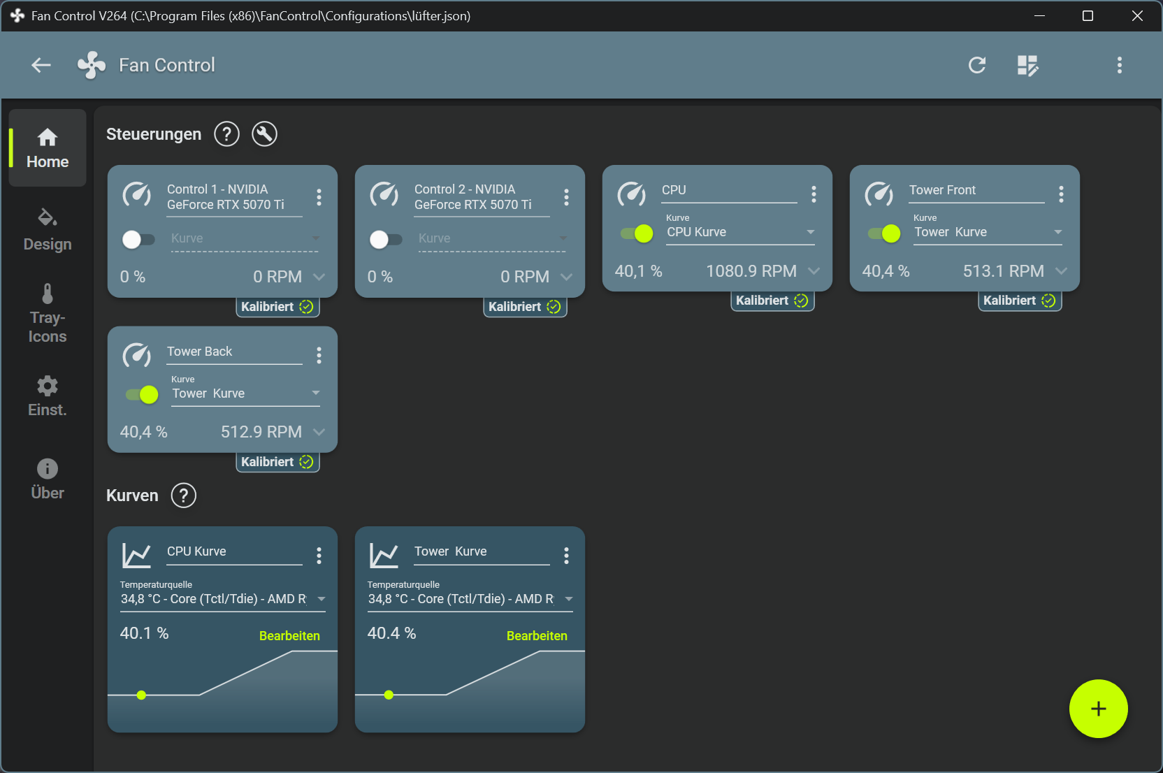

Ich würde mal schauen wie es im Gehäuse aussieht. Ist der Kühler voller Staub? Dreht sich der Lüfter überhaupt?
Gleichen Effekt hatte ich Anfang des Jahres bei mir auch. Da hatte sich die Pumpe verabschiedet ohne das ich es mitbekommen habe xD
