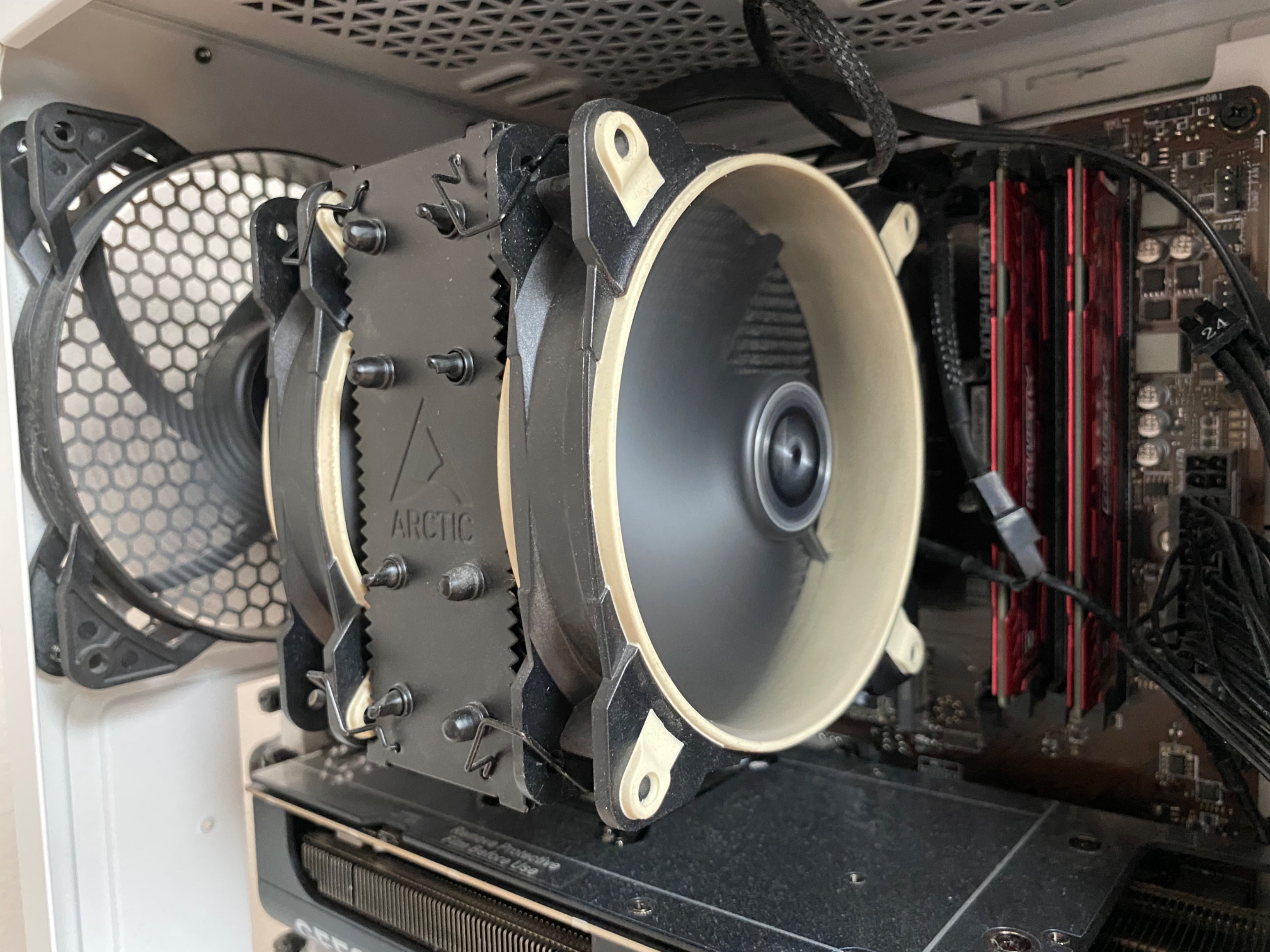

Denke, das Problem sitzt auf dem Board oder in der CPU. Die Temp-Sensoren werden falsch ausgelesen/reported.

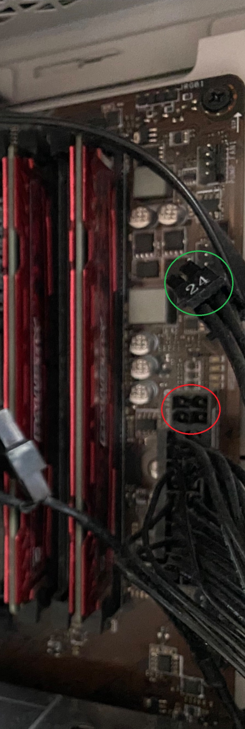

.point schrieb:Beide Lüfter laufen
Wieso ist nur ein Teil vom Mainboard mit Strom versorgt?

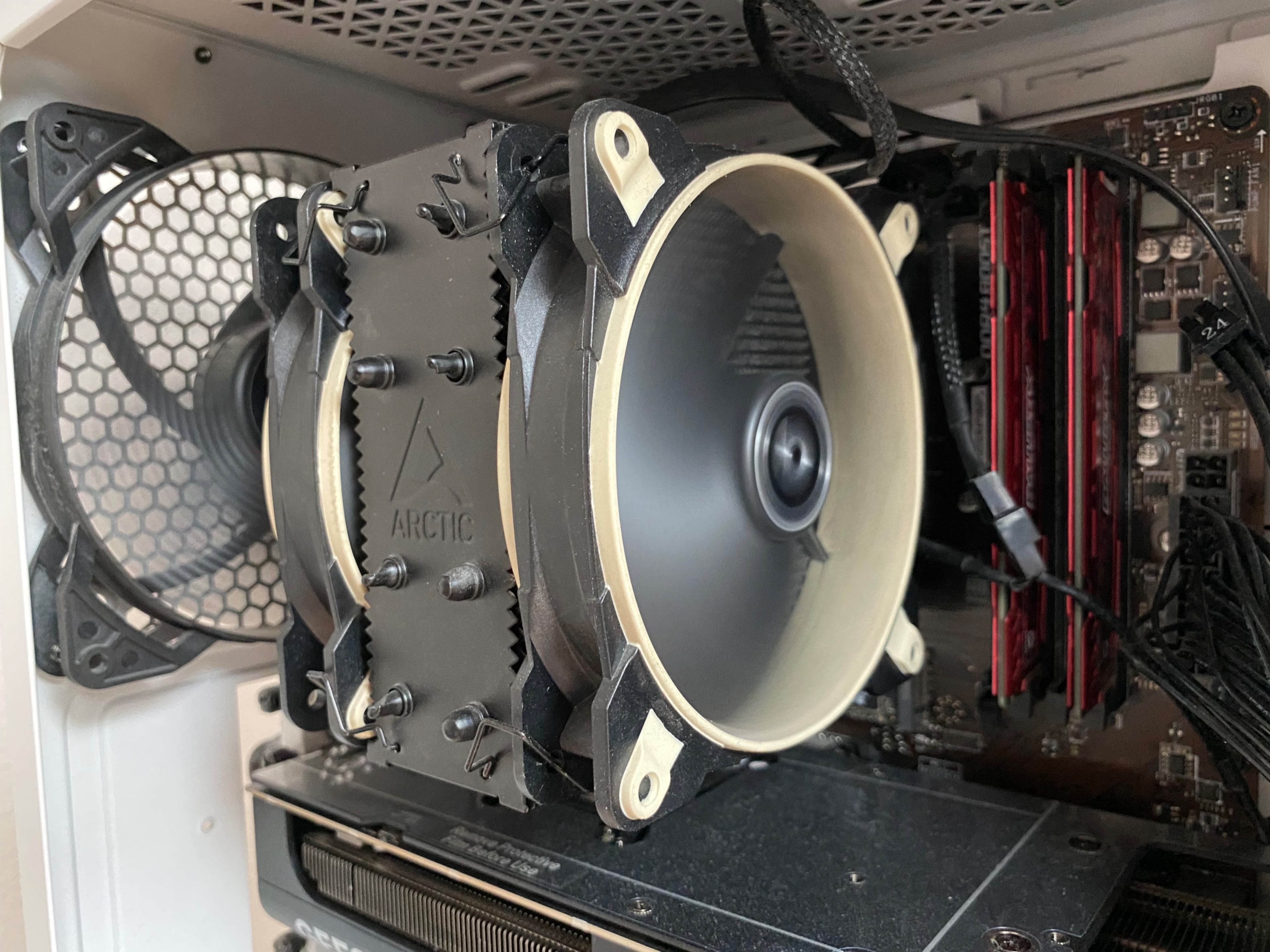

Ich machen den Kühler jetz mal sauber.

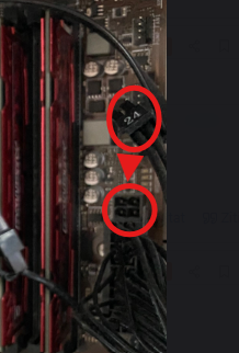

@JumpingCat Das ist ein guter Fund. Der 2te kleine 24pin stecker ist nicht angesteckt. Wieso? Der sollte angesteckt sein. Kann sein das er da irgendwie zu wenig Power/etc. bekommt.
@.point
Erstmal das Kabel richtig einstecken und nicht bei laufendem Betrieb!
@.point

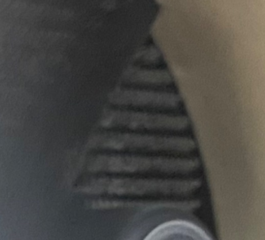

Nichtsdestotrotz sollten die Lammellen mal vom Staub beseitigt werden, das macht Temperaturtechnisch schon einen Riesen Unterschied

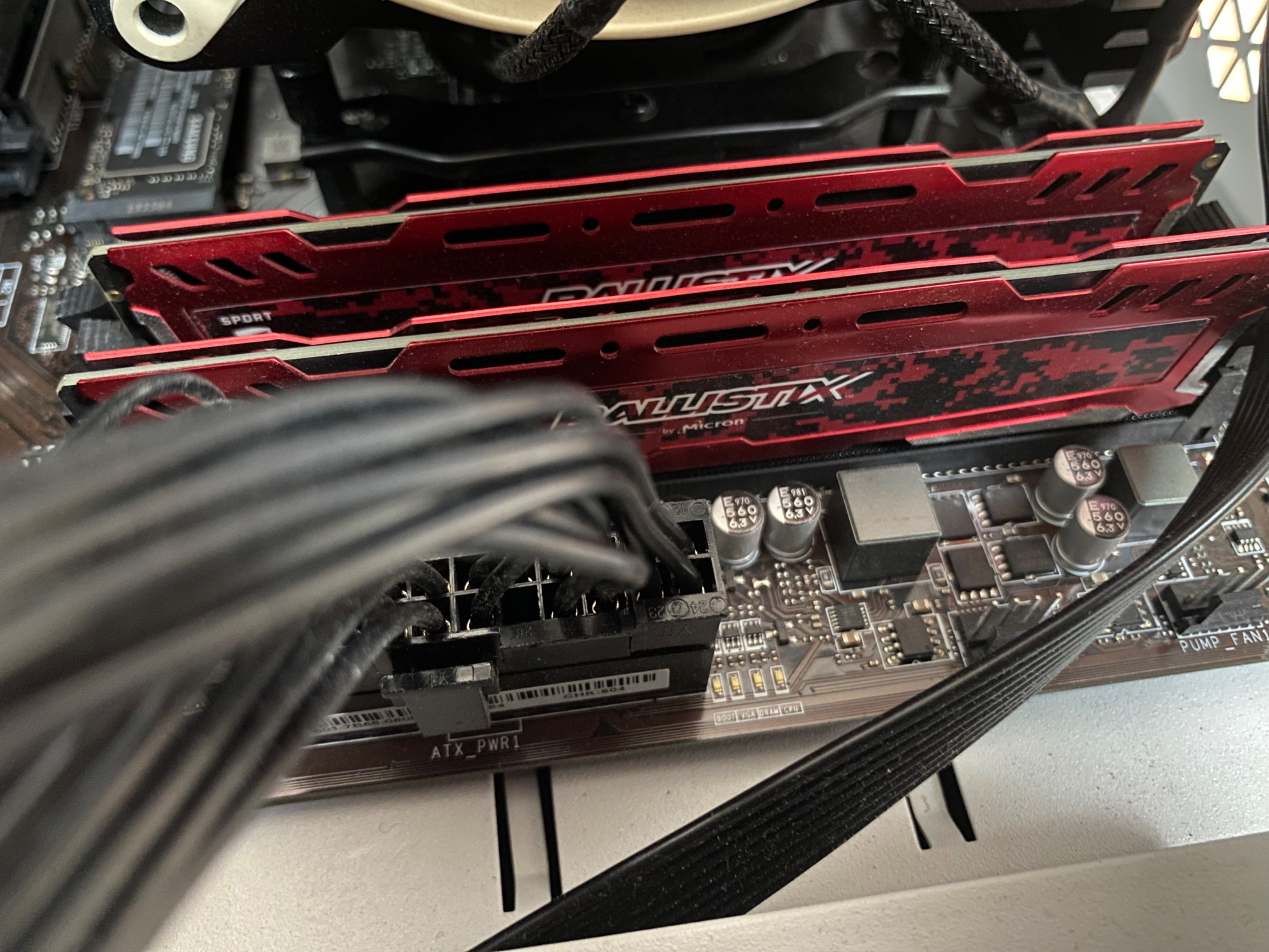

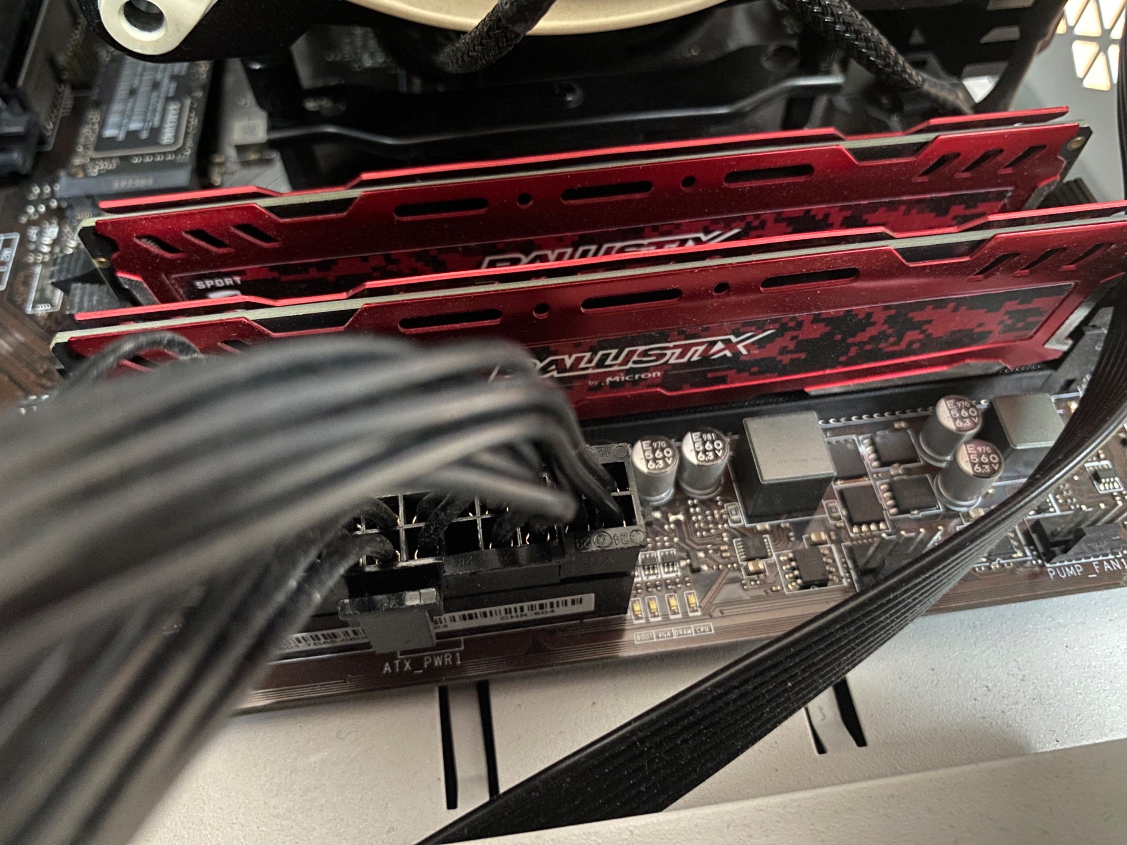

.point schrieb:CMOs reset auch oder warten?
Die müssen beide raus und gemeinsam rein. Erst zusammenstecken..point schrieb:Der 24 pin geht gar nicht ganz rein.
Dann rein.

Musst den ganzen Stecker rausziehen, den kleinen anlegen, dann beide zusammen reinstecken..point schrieb:Der 24 pin geht gar nicht ganz rein. Siehe Bild. Ich glaube, der war auch noch nie drin
