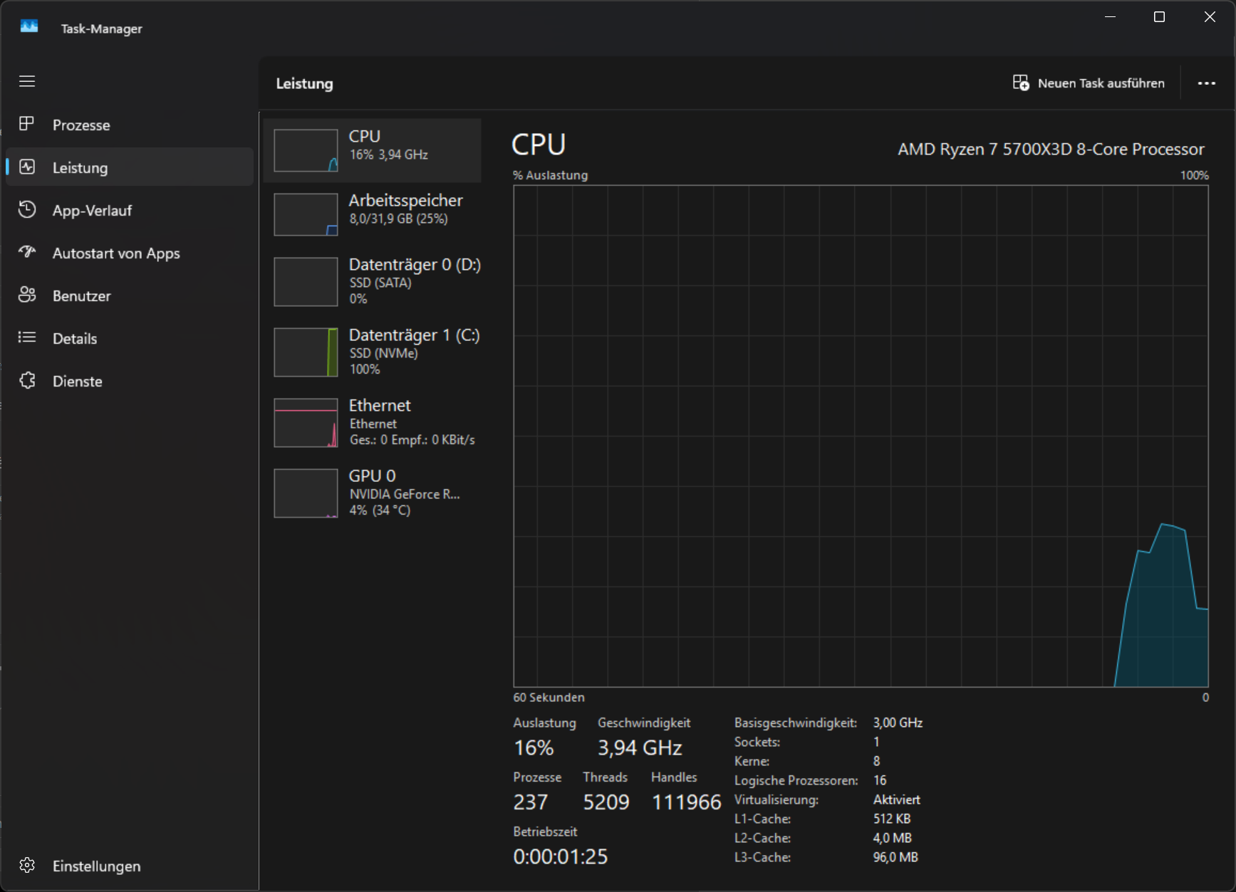

24pin steckt jetzt auch drin
CPU jetzt bei 3,9GHZ
Bisher kein CMOS Reset
Rechner läuft wieder schnell

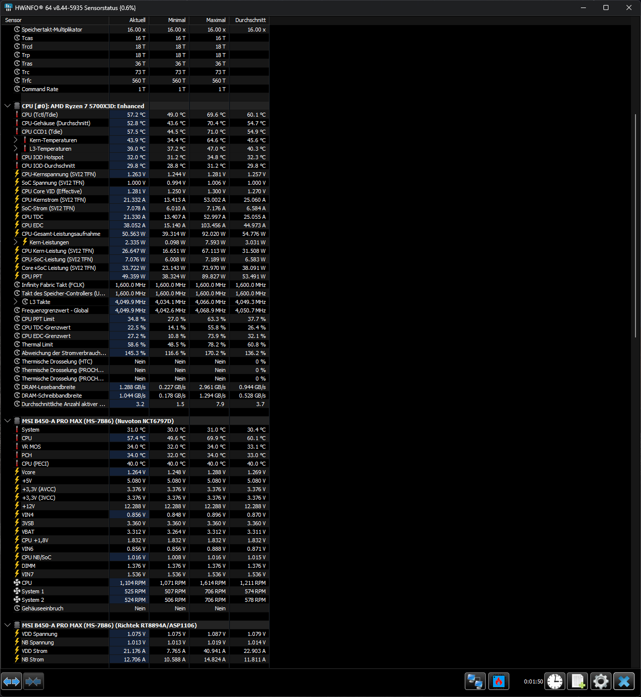

Wo habt ihr das mit der thermischen Drosselung herausgelesen?
Hier nochmal HWInfo
Reaktionen: 4nanai, jojo90er, muh0rsen und 2 andere
Aus deinem ersten HWInfo Screenshot von der ersten Seite. Dort sind zwei Einträge rot markiert.

.point schrieb:
Kann ich jetzt davon ausgehen, dass es wieder passt!?
Deinen aktuellen Screenshots nach zu urteilen, ja. Es ist wieder alles so wie es sein soll.
