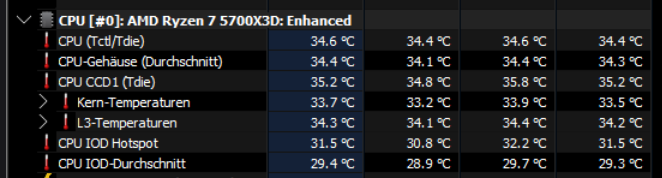

Deine CPU war ja laut Screenshot nur 37°C warm. Die Anzeige der themischen Drosselung war sehr wahrscheinlich nur ein Sicherheitsfallback

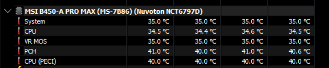

Und nochmal was die Temperatur angeht:
Bei max. 41°C liegts nich am Staub...
jo0 schrieb:
Ich sag immernoch es lag am Staub. Ich weiß es nicht, aber ich denke es war so:
CPU wurde zu heiß -> CPU taktet deutlich runter, wird dementsprechend auch kühler (deswegen die 35°C) und bleibt bis zum Nuestart im dem Zustand.
siehe Screenshot. KEINE CPU oder System drosselt bei 41°C
Wenn die CPU nur mit 500Mhz taktet, kann man den Lüfter auch komplett vom Strom trennen und sie ist noch kühl genug...
Sie hat in dem Zustand nur 500Mhz anliegen?! Wie soll die dann zu heiß werden?

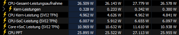

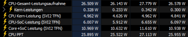

Edit: und nochmal zur faktischen Beweisführung:
Die CPU zieht grad mal 26 Watt. Klar das da nix Warm wird. 26 Watt kühlt dir auch ein komplett Verstaubter Kühler ohne Probleme weg...
Was für eine Beweisführung? Verstehst du mich nicht? Ich vermutete doch selber, dass sie runtertaktet und in den 500Mhz Modus springt und deswegen die Temperaturen so weit waren.
Was soll das für ein Beweis sein????
