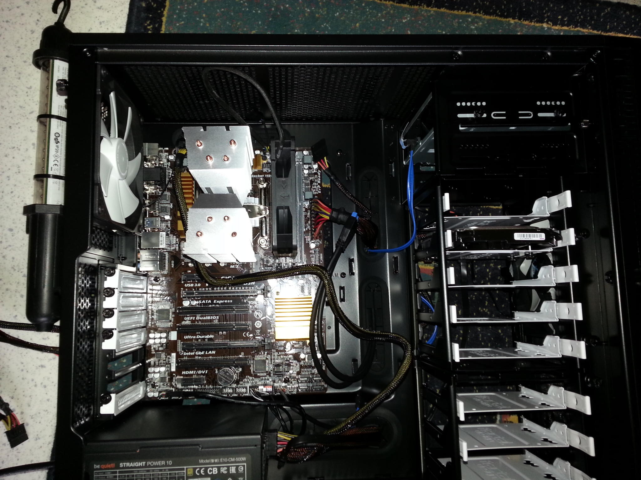

Ich habe ein Bild hochgeladen vom momentanen Zustand. Arbeitsspeicher habe ich raus genommen. Diesen Beeper habe ich nicht soweit ich weiß, hab zumindest alle kleinen Käbelchen die von Fractal bereitgestellt wurden angeschlossen (unten auf dem Mainboard).
Das Netzteil ist ein "PSU 500 Watt be quiet! Straight Power 10-CM Modular 80+ Gold"
Der CPU Lüfter steht provisorisch auf den RAM-Bänken.
Hinten am Gehäuse (nicht auf dem Bild) habe ich noch die Stromversorgung für die Gehäuselüfter und den dazugehörigen SATA anschluss zur Stromversorgung angeschlossen.
Immer noch fährt er 3 Sekunden an und geht danach sofort wieder aus
Was ist mit den Abstandhaltern? Sind die verbaut worden? Und wenn ja, auch an den Stellen, wo das Motherboard Löcher für die Befestigung auf dem Tray hat? Und nicht mehr und nicht weniger als eben Löcher für die Montage vorhanden sind.
Warum ist der Lüfter nicht am Kühler montiert worden?

Packe die Arbeitsspeichermodule in die GRAUEN Speicherbänke.
möglicherweise ist auch der CPU Kühler zu fest befestigt, versuche den mal geringfügig zu lockern.

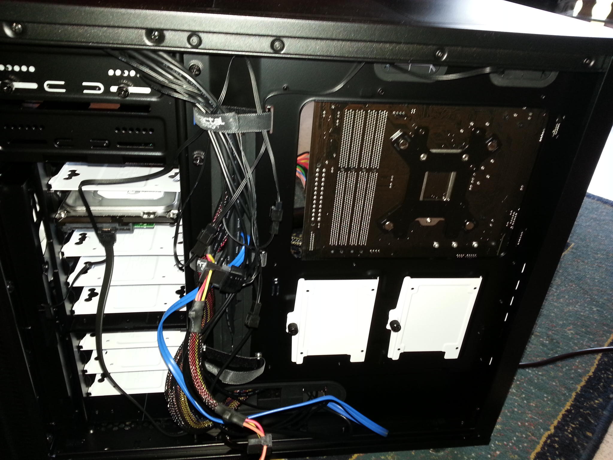

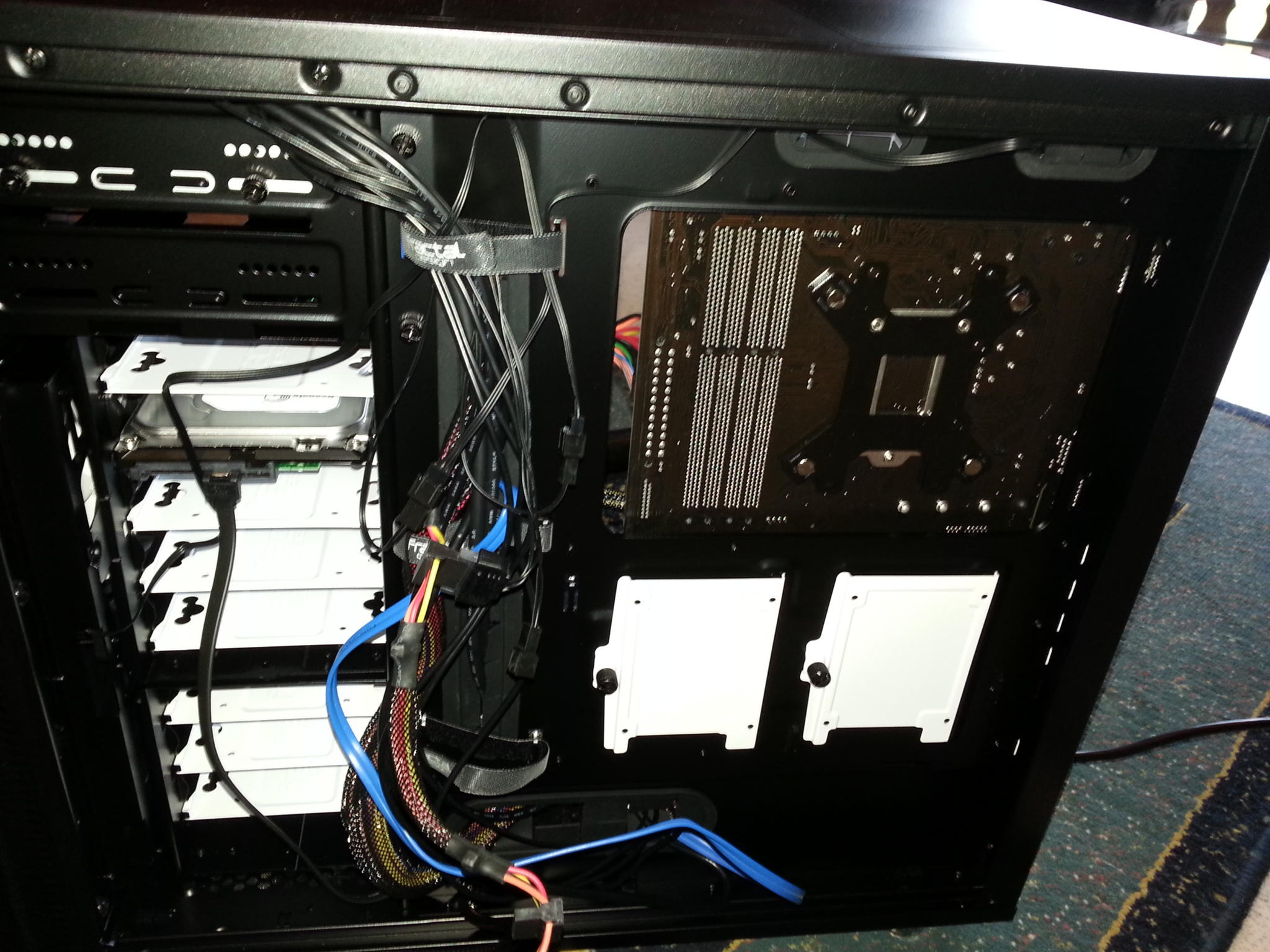

Würde mich auch ein Foto von der Backplate von der Rückseite des PCs interessieren.
Ich dachte eigentlich das so ein Beeper standartmäßig beim Gehäuse dabei ist, aber .... er ist angeblieben! Hab die RAM Module in die grauen Speicherbänke eingesetzt. Woher soll man das denn Wissen ;)
Morgen kommt die Graka, falls wieder was schief läuft melde ich mich nochmal.
Ist mein erster selbst zusammengebauter PC.
