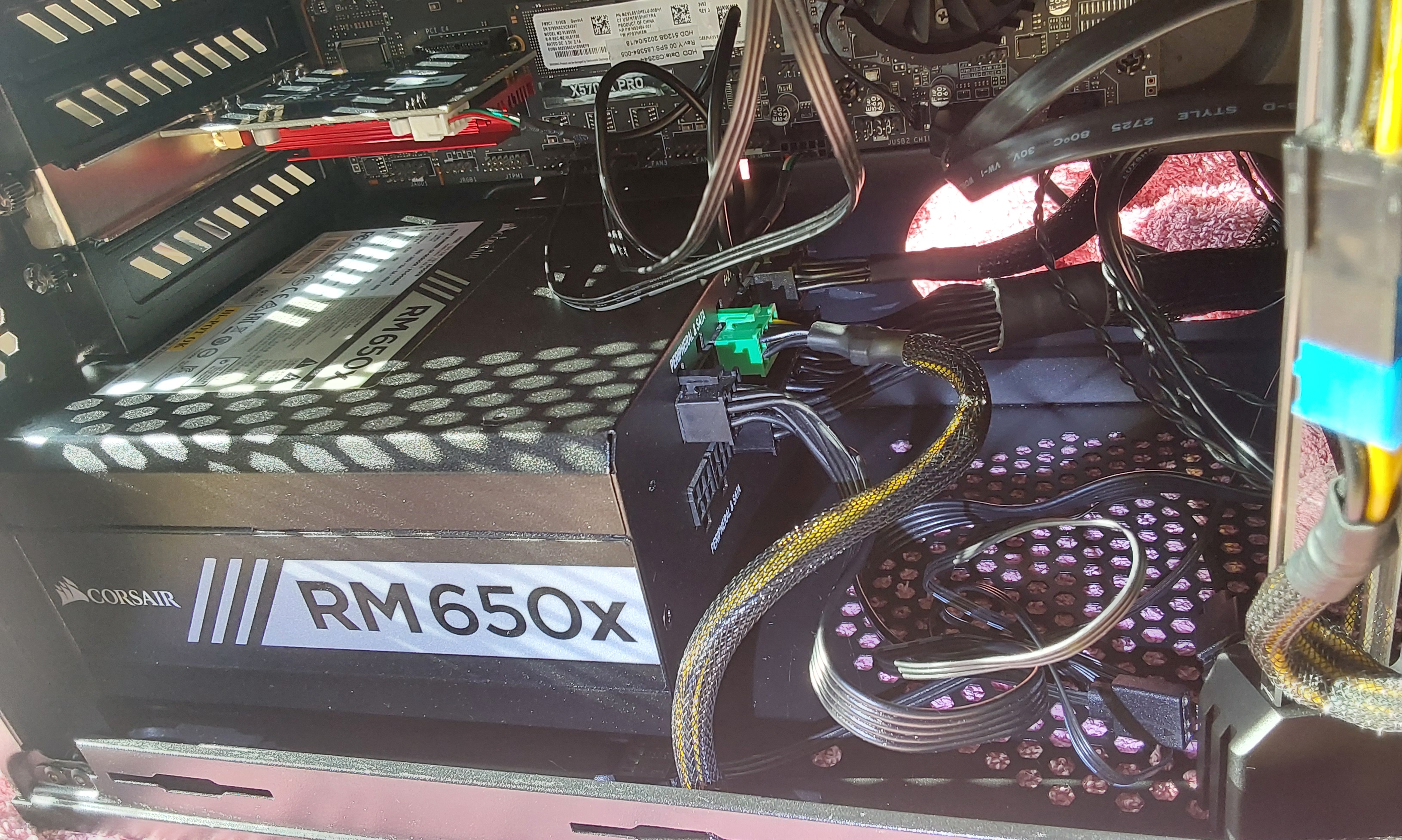

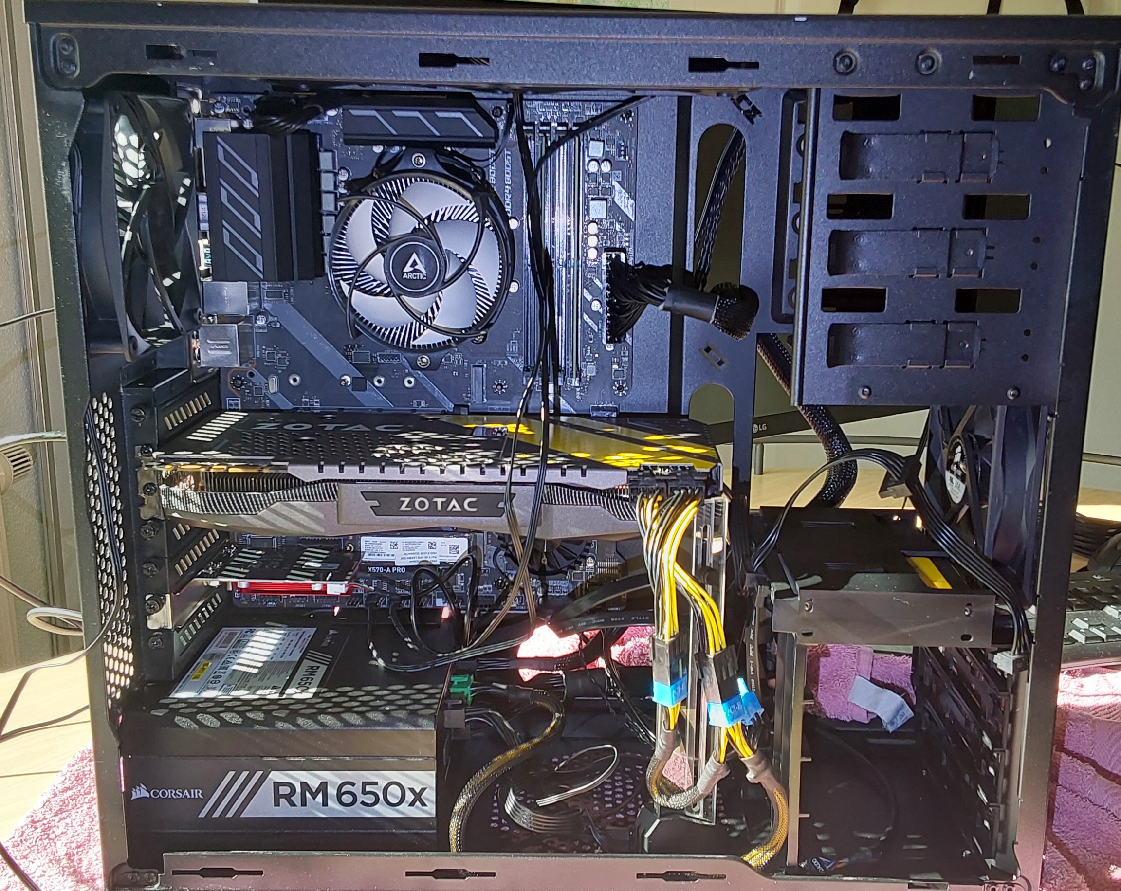

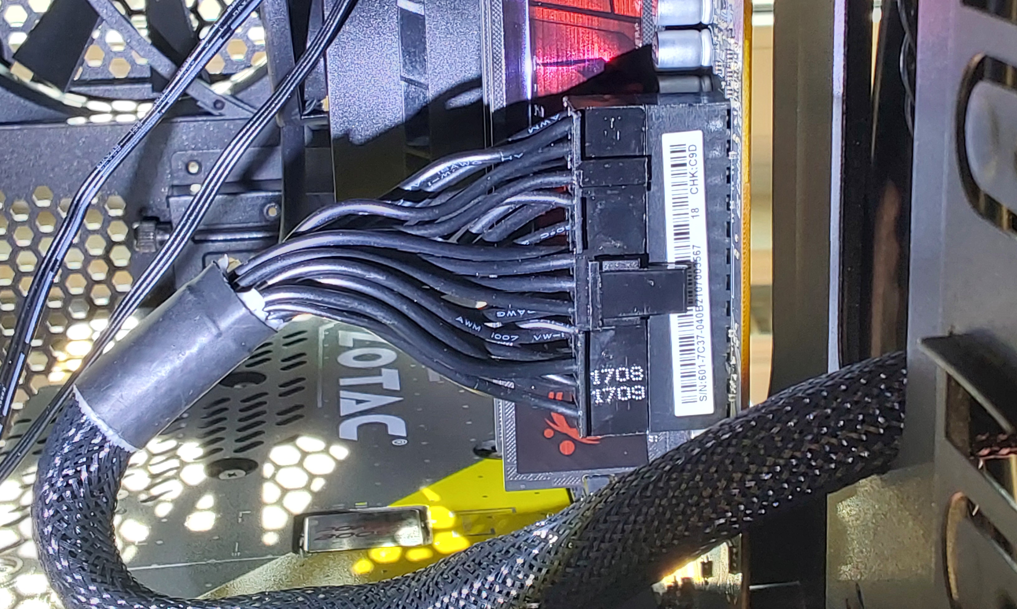

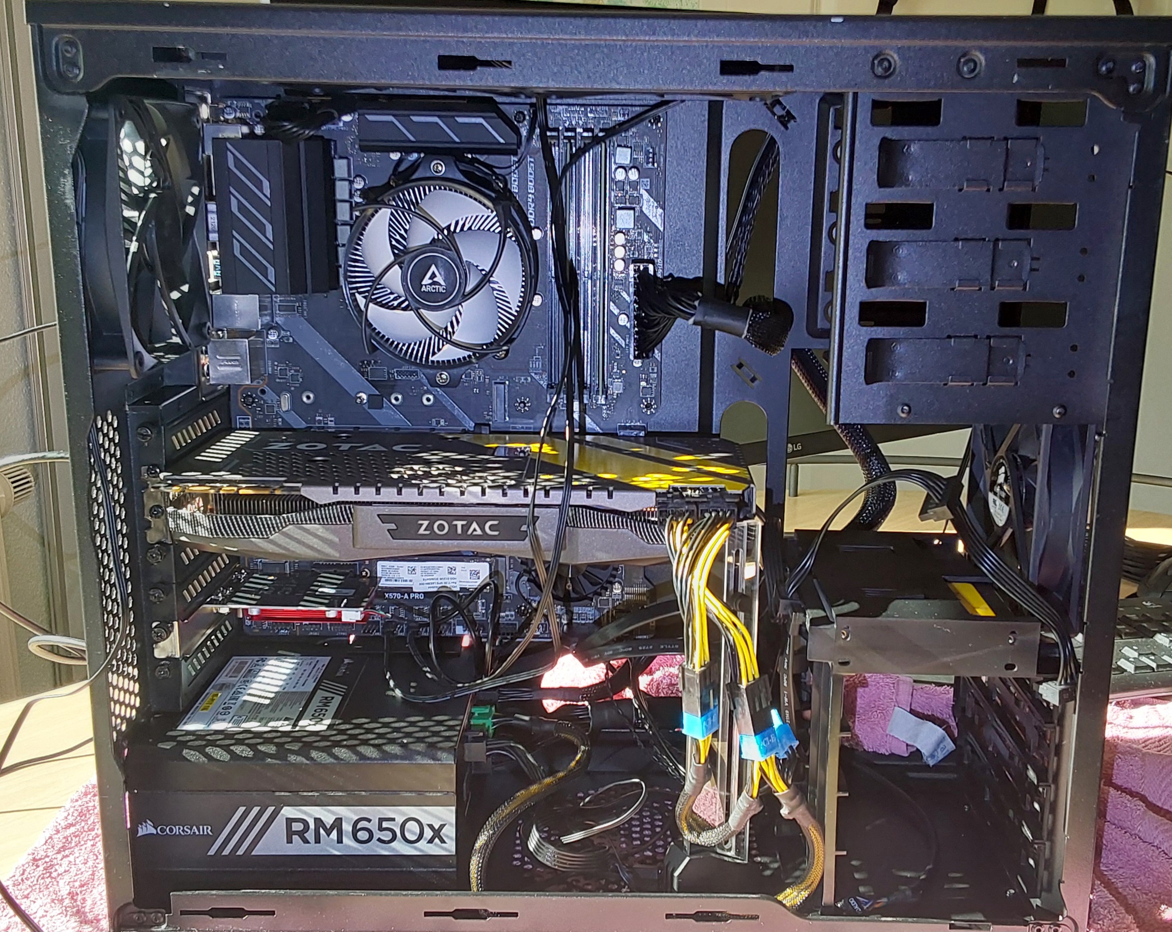

heute sind meine letzten Teile für meinen PC angekommen, ich habe alles zusammengenaut und wollte ihn voller Spannung das erste mal starten. Netzteil eingesteckt, eingeschaltet, Power-Button am Gehäuse betätigt und siehe da - tote Hose.
Meine Komponenten:
Mainboard: MSI X570-A Pro
Netzteil: Corsair RM650X
CPU: AMD Ryzen 5 2600
GPU: Zotac GTX 1070 8GB
RAM: 16GB G.Skill Aegis DDR4-3200 DIMM CL16 Dual Kit
Gehäuse: Corsair Carbide Series 200R ATX PC Gehäuse
SSD: M2 SSD 512GB Samsung

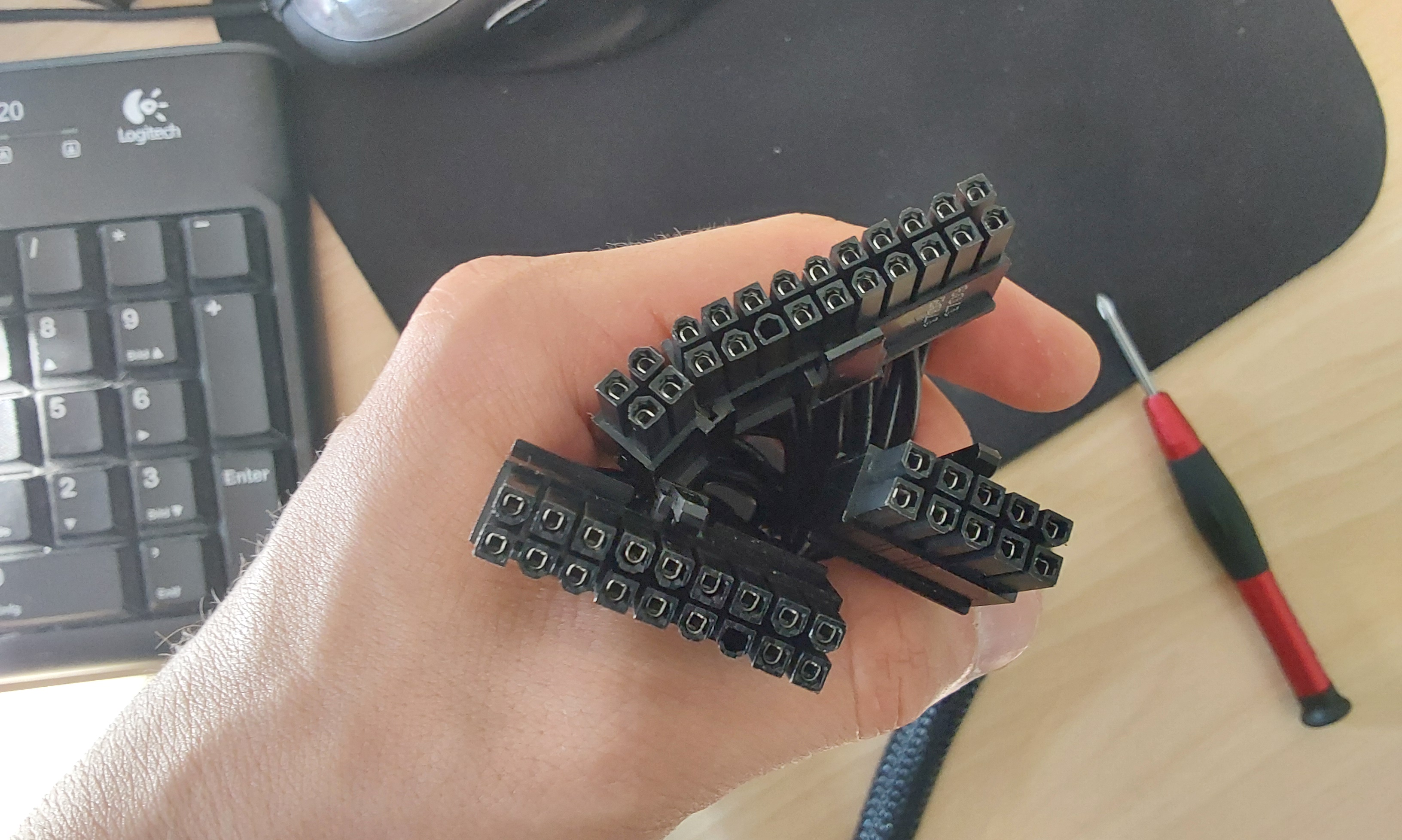

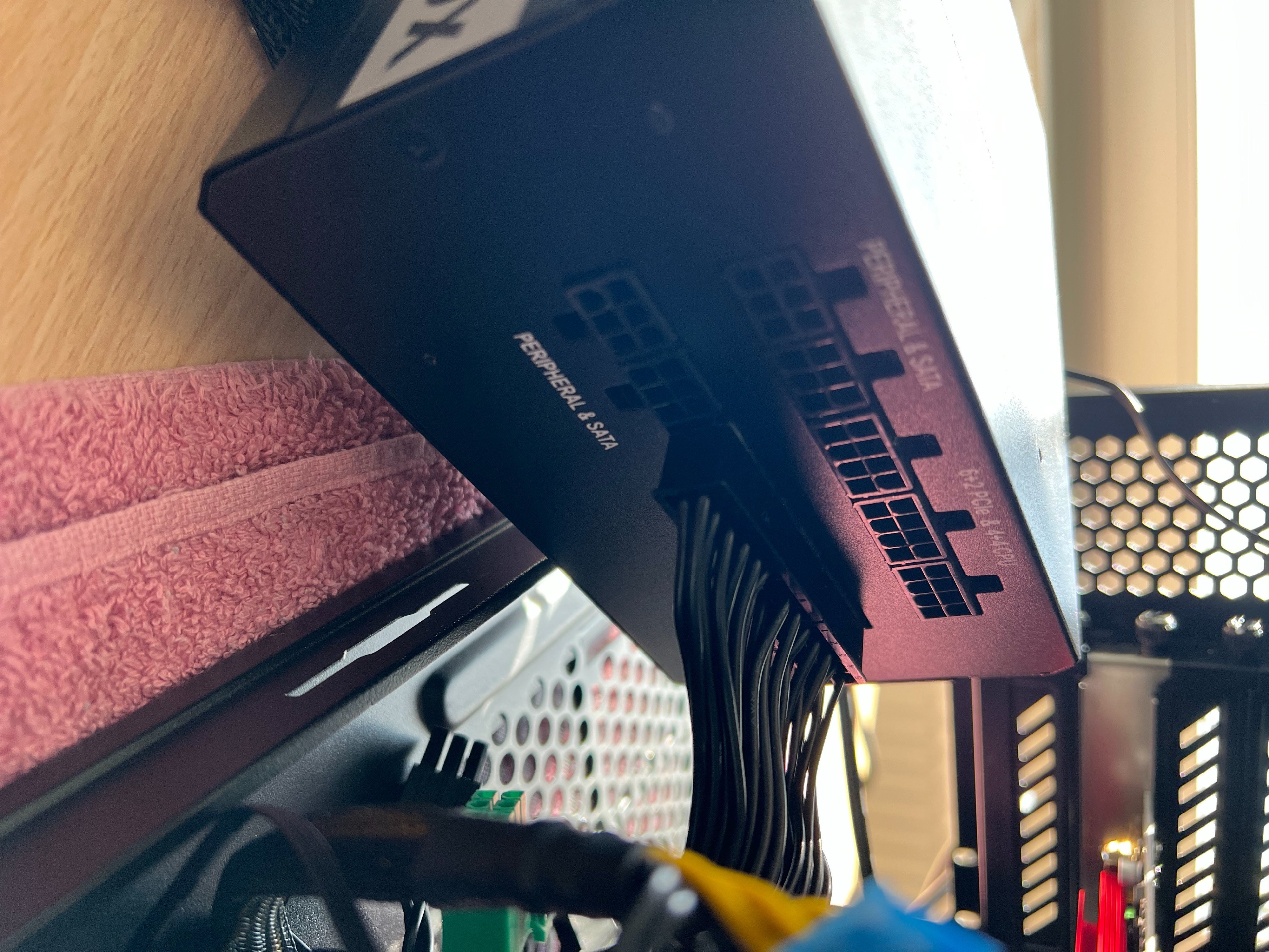

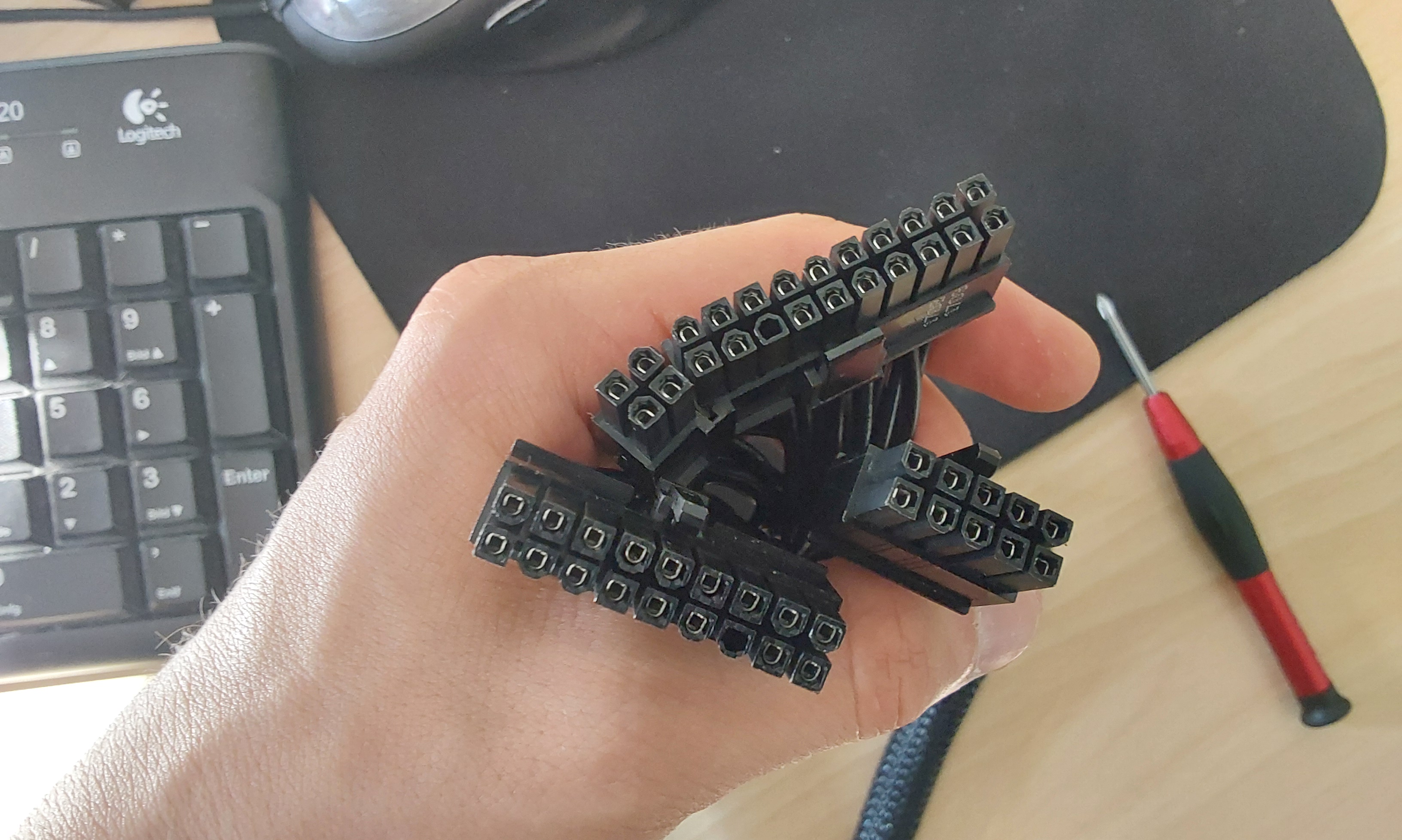

1. Ich habe zuerst auf den falschen Anschluss des Power Switch Steckers getippt, habe dann versucht, die Pins mit einem Schraubendreher kurzzuschließen, doch es passiert immer noch nichts. Keine LED leuchtet, kein Lüfter bewegt sich.
Mein 2. Gedanke: Das Netzteil ist defekt. Es ist zwar gebraucht, aber nur 4 Jahre alt. Geöffnet wurde da nichts weil die Garantie-Aufkleber auf den Schrauben noch dran sind. Optisch sieht auch alles wie neu aus.
Ein weiterer Verdacht fiel auf das ATX Kabel zum Mainboard. Es ist ein 10+8 auf 20+4 Pin von EVGA. Laut meiner Recherche ist es mit allen Mainboards und Netzteilen kompatibel. Richtig angeschlossen ist es jedenfalls.
Im Anhang befinden sich Fotos.
Ich würde mich freuen, wenn jemand vielleicht eine Idee hat, woran es denn liegen kann,danke.

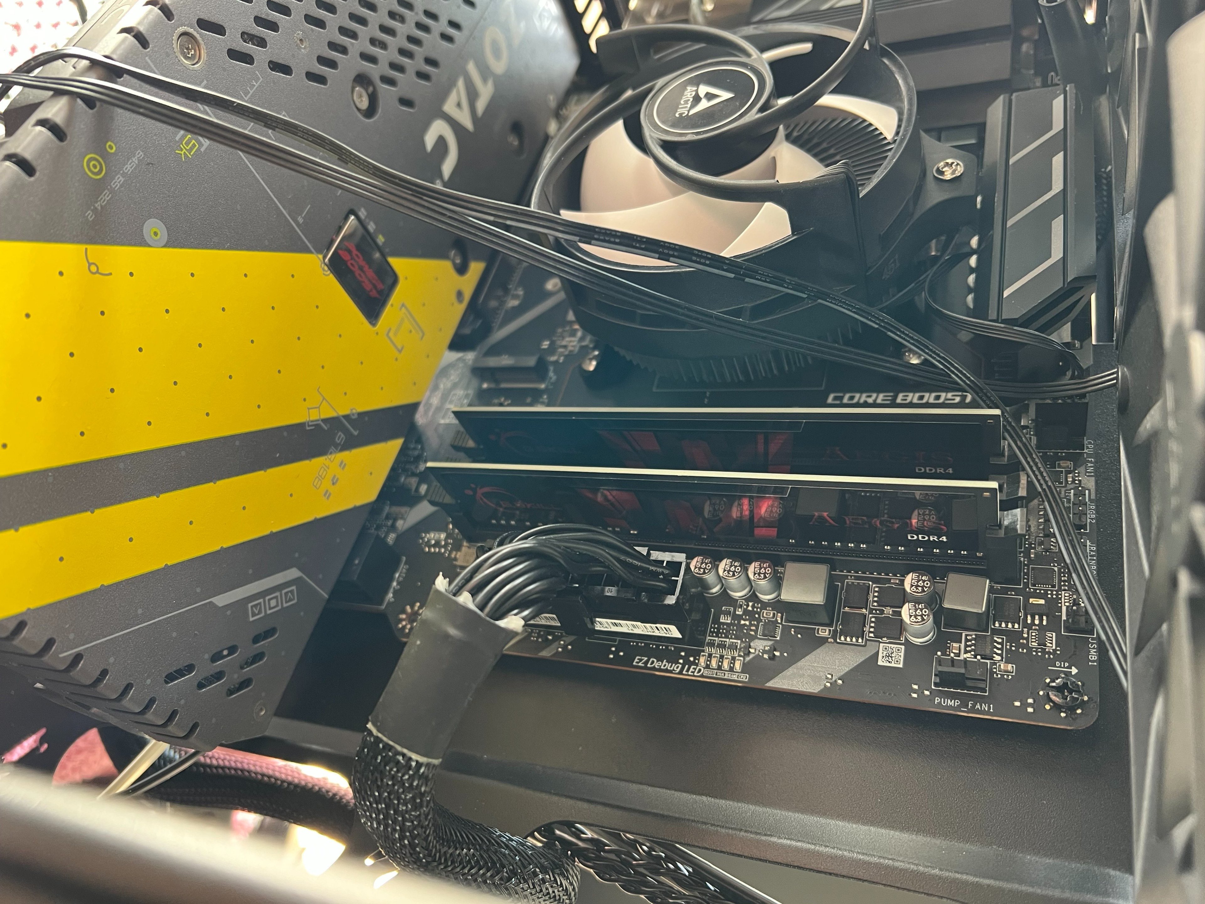

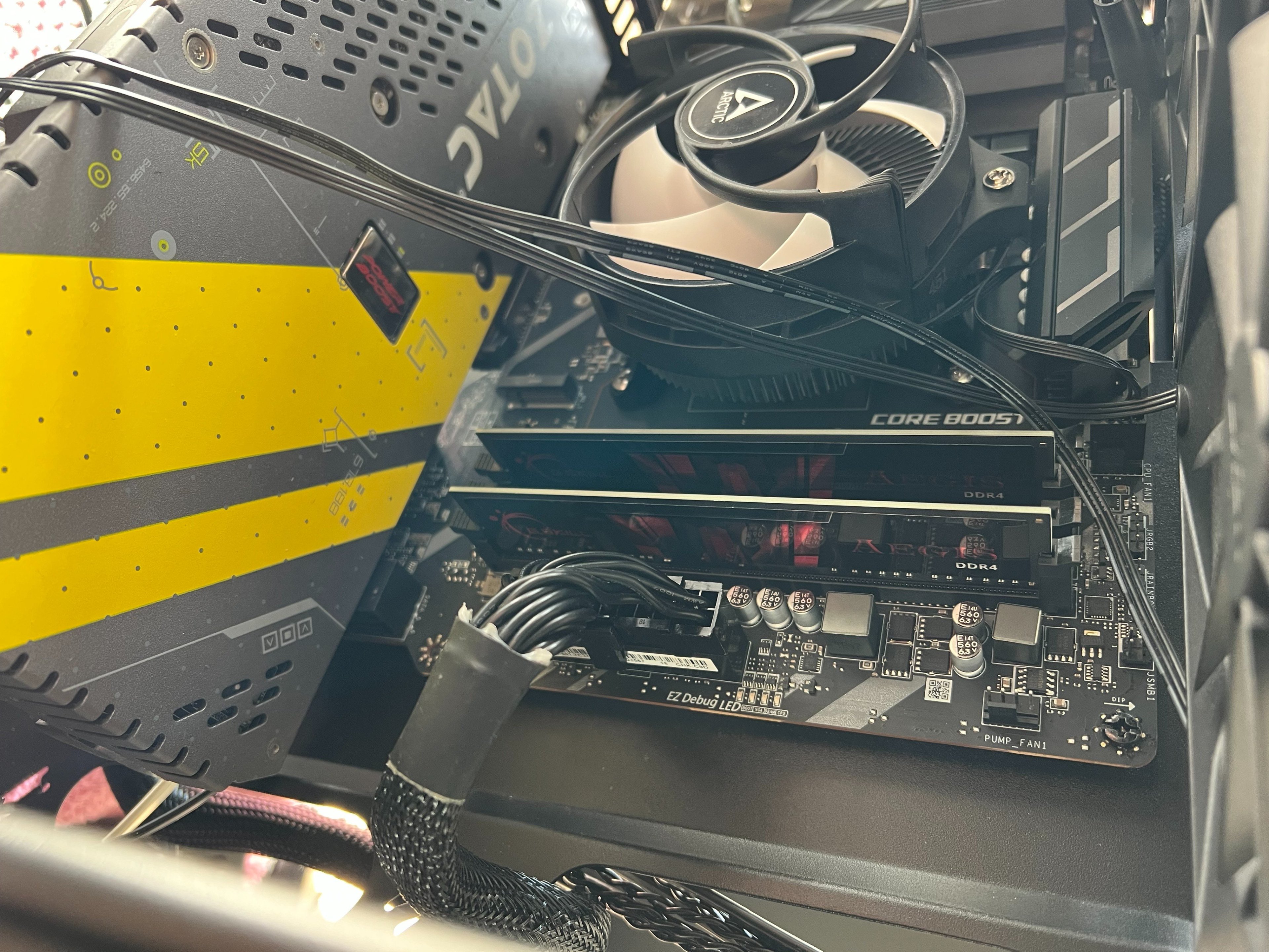

P8 Stecker der CPU ist nicht angesteckt.

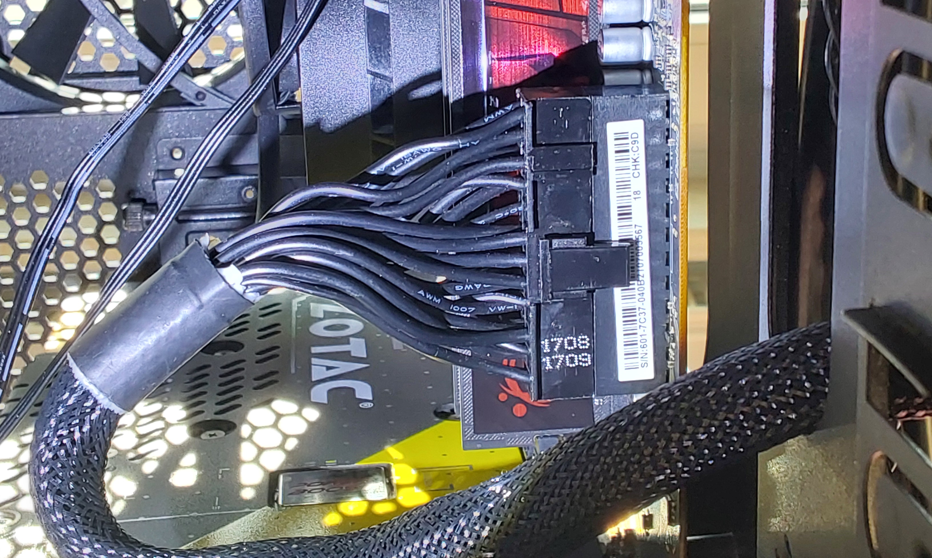

EVGA-Kabel an Corsair Netzteil ist jetzt auch keine so tolle Idee und der 8pin CPU scheint nicht eingesteckt?
Das letztere sollte zwar nicht das Einschalten verhindern, das Erste aber schon!!
Reaktionen: BarBaer und Captain Mumpitz
Dann vielleicht doch mal anderes Netzteil?
Reaktionen: Restart001
Mach mal bitte ein richtiges Foto des ganzen PC, im verkabelten Zustand.
Niemals blindlings Kabel mischen.
Wenn du ein Netzteil klaufst, auch gebraucht, dann muss das mit sämtlichen Originalkabeln kommen. Wenn nicht, entweder an den Verkäufer wenden, oder dir bei Corsair ein entsprechendes Kabel organisieren.
Im schlimmsten Fall brutzelst du eine Komponente wenn du falsche Kabel benutzt.
Reaktionen: DoNG, Ice_Dundee, Restart001 und 3 andere

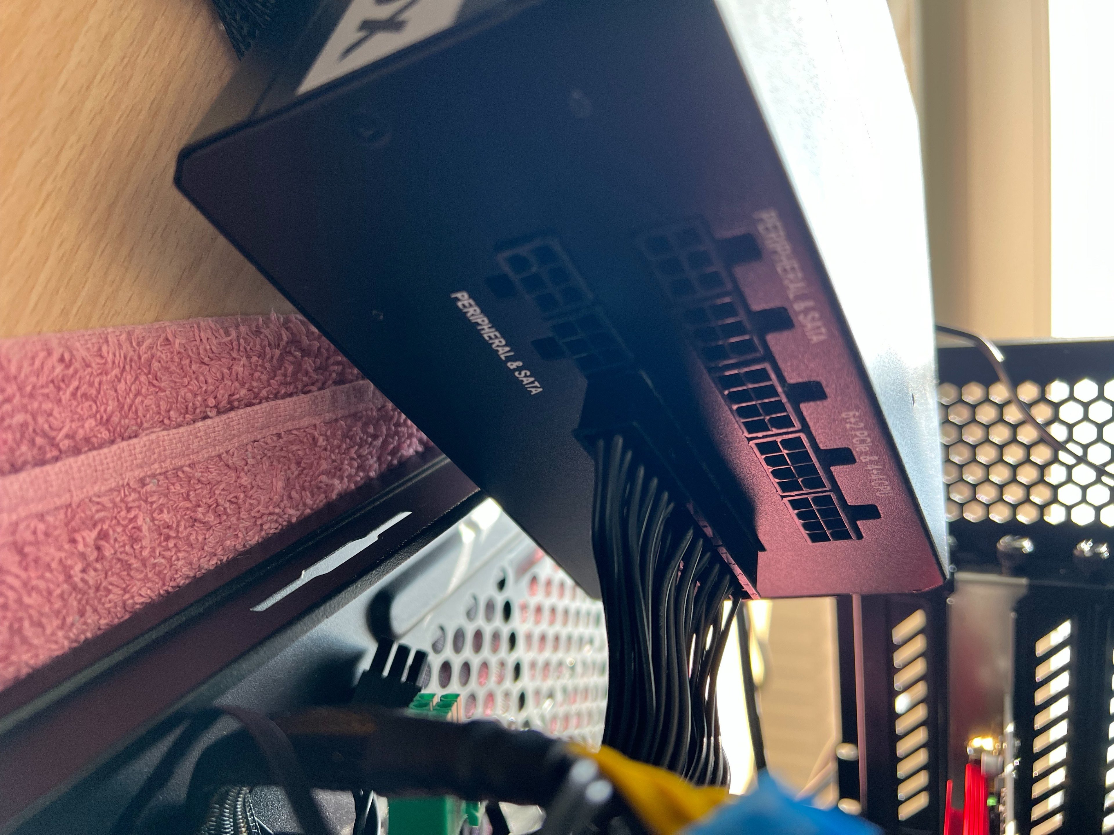

Nein Netzteil Kabel sind nicht grundsätzlich untereinander Kompatibel das sollte man tunlichst unterlassen.
Und wenn du dann das richtige Kabel genommen hast dann bitte auch richtig einstecken der 20 Pin teil von dem 20+4 Pin Stecker steckt nicht richtig drin.
Reaktionen: psy187 und iron_monkey

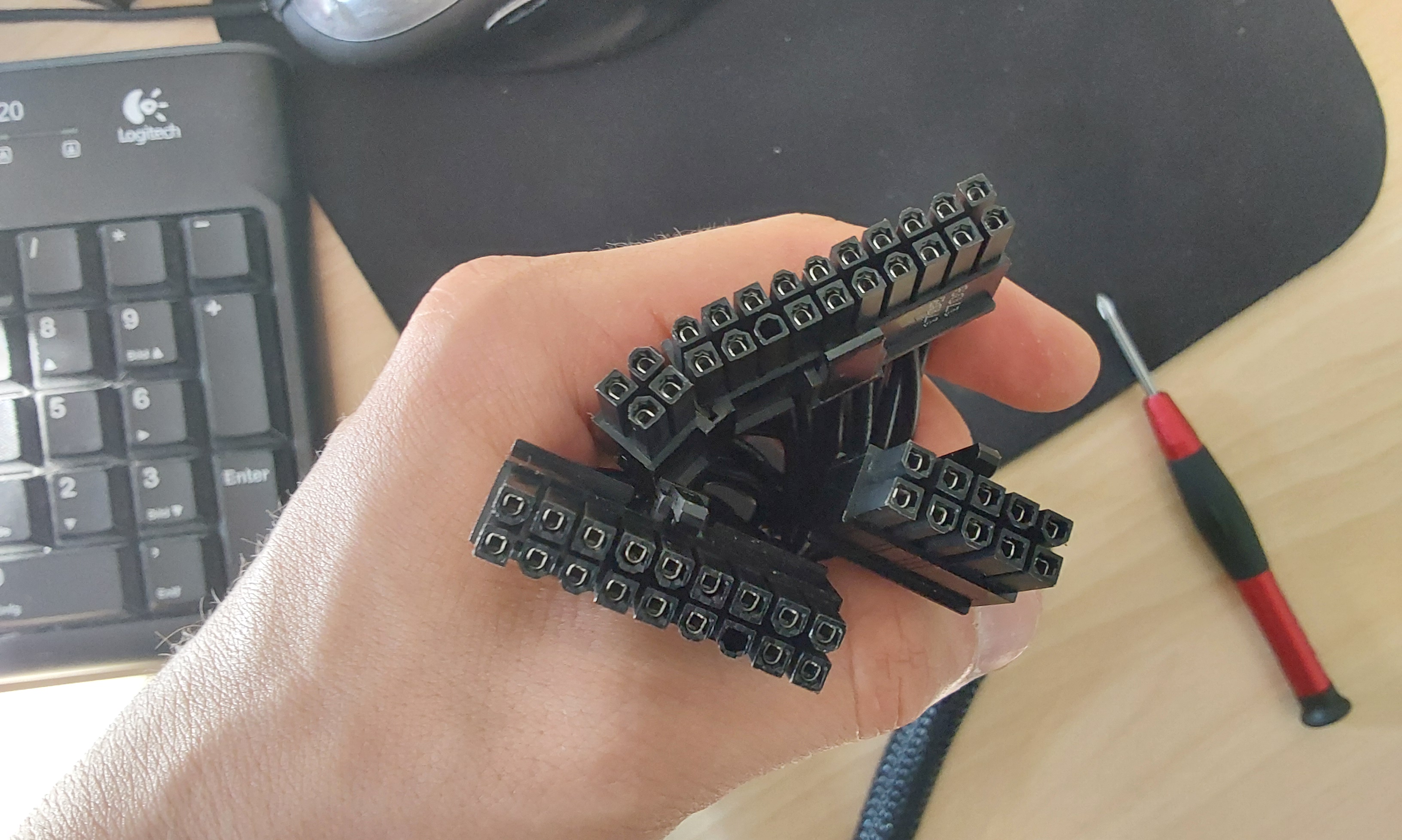

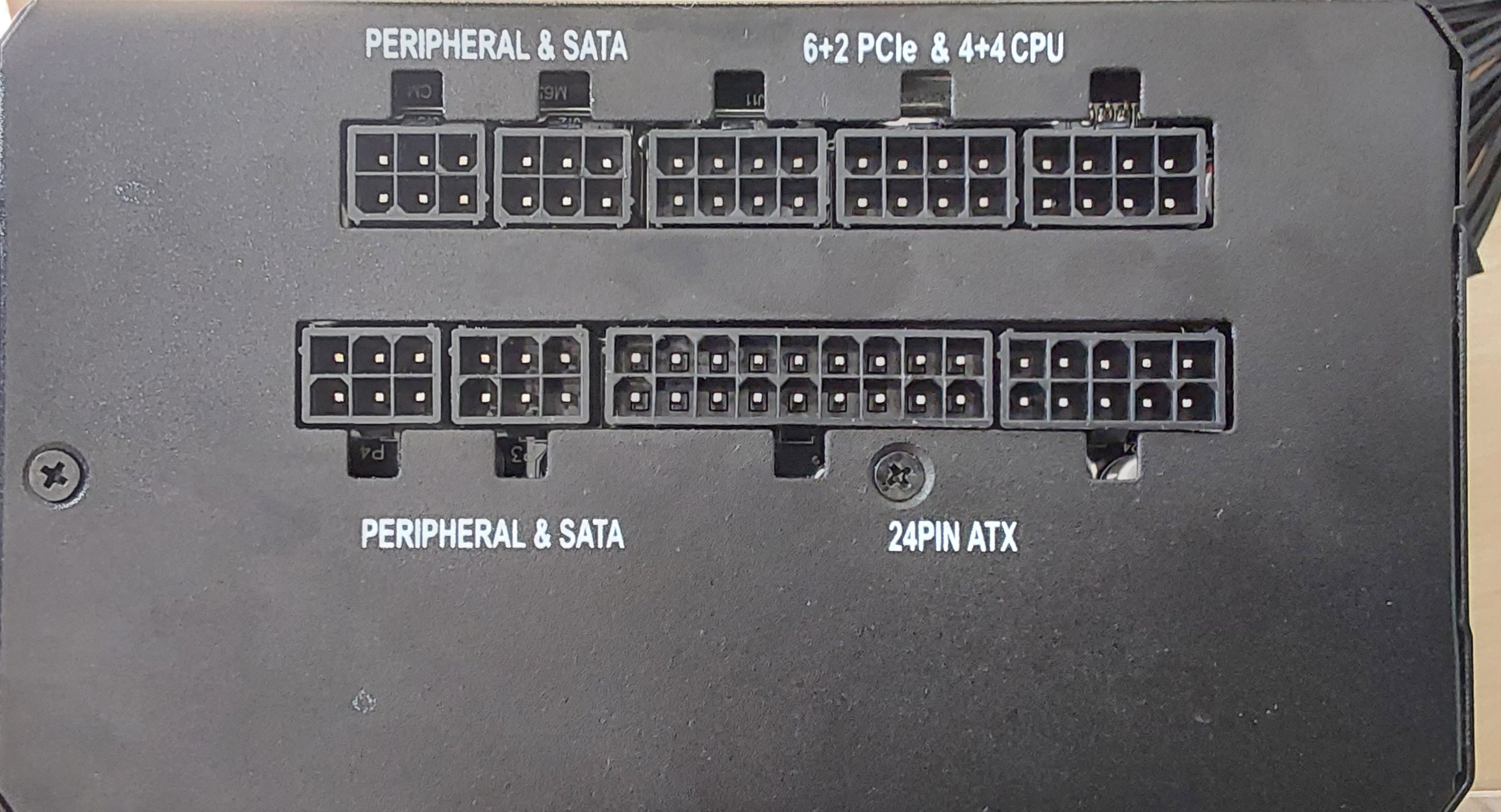

Unter Garantie ist das gefährlicher Blödsinn.
Originalkabel mit korrekter Belegung verwenden.

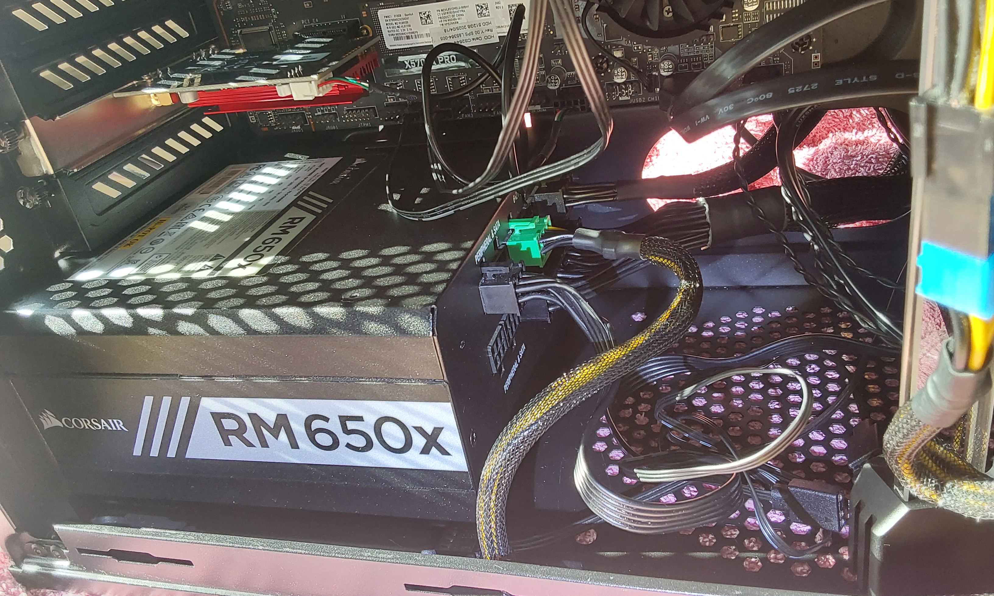

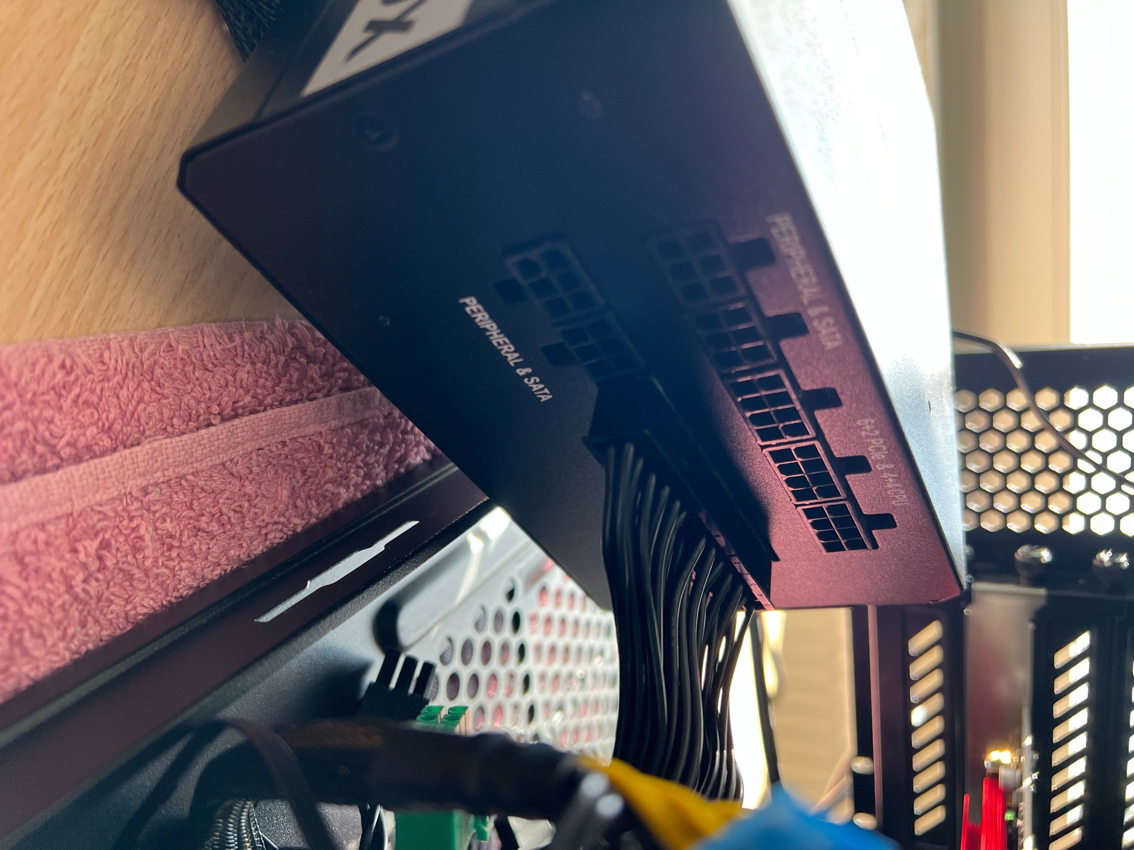

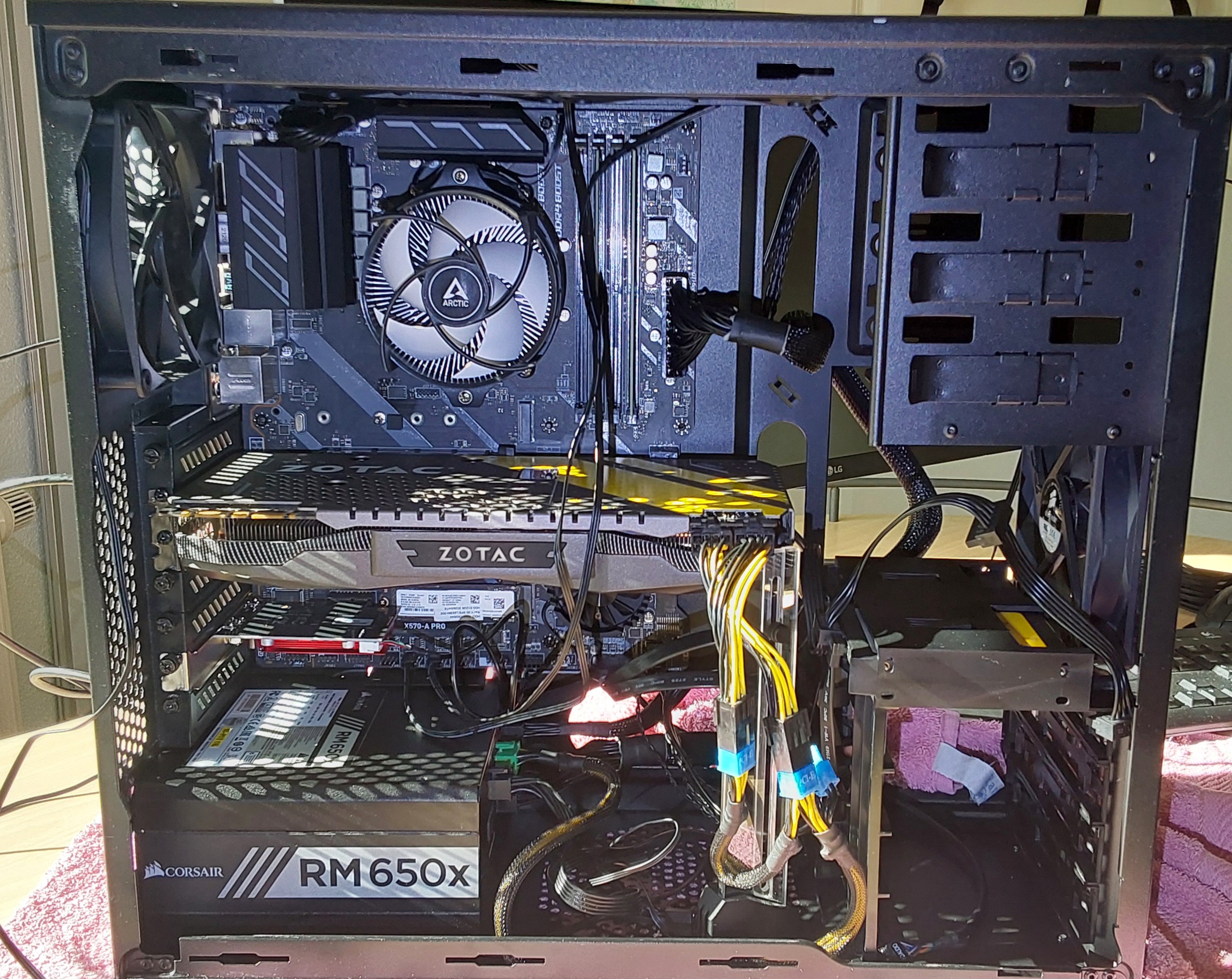

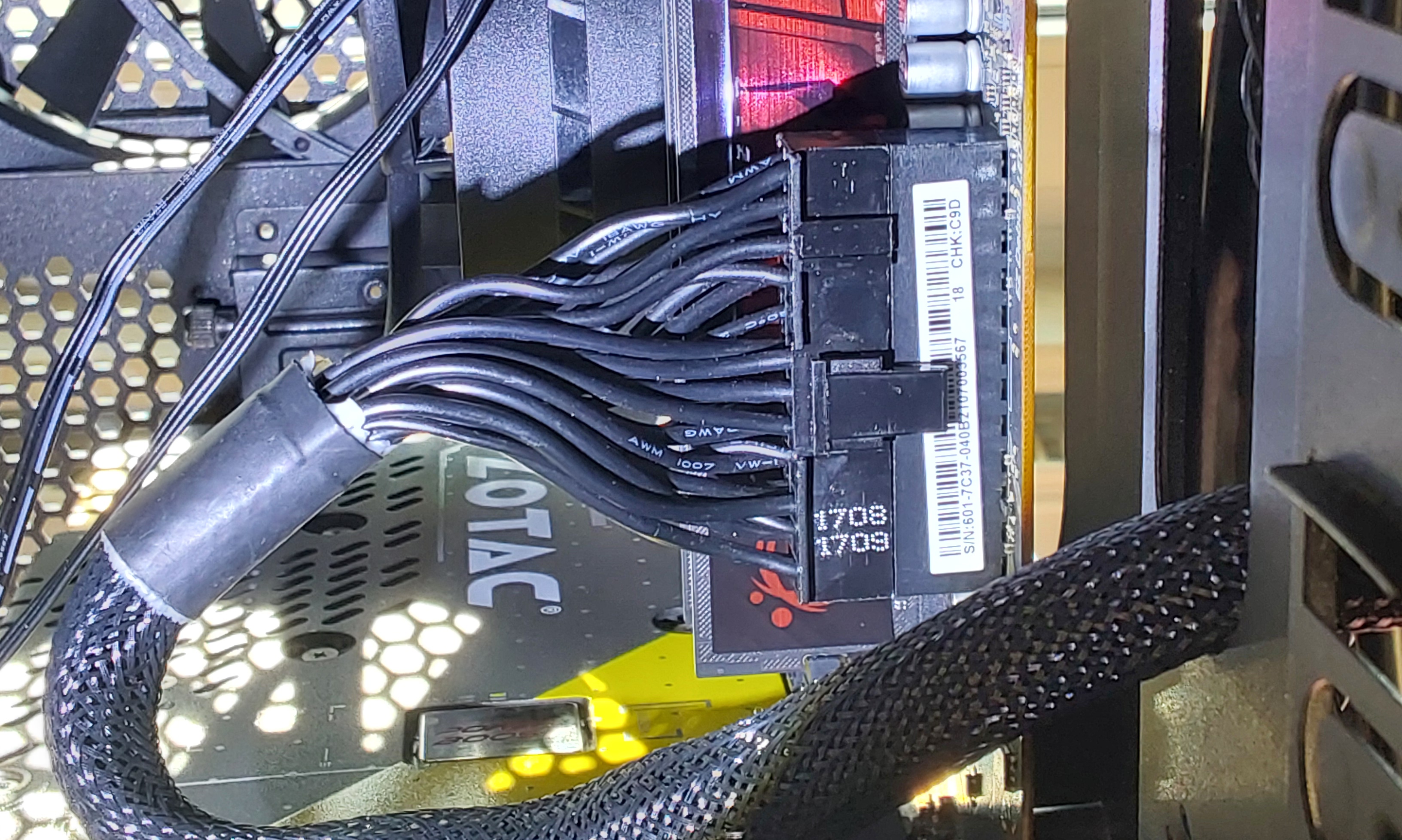

Hier sind alle Bilder inkl. des ATX Kabels.
Ich gehe davon aus, dass die Pins nicht übereinstimmen, weil das Kabel von einem EVGA Netzteil stammt.
Also mein Fehler. Damit mir nichts abraucht kaufe ich besser das originale Corsair Kabel.

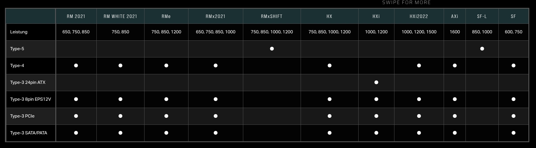

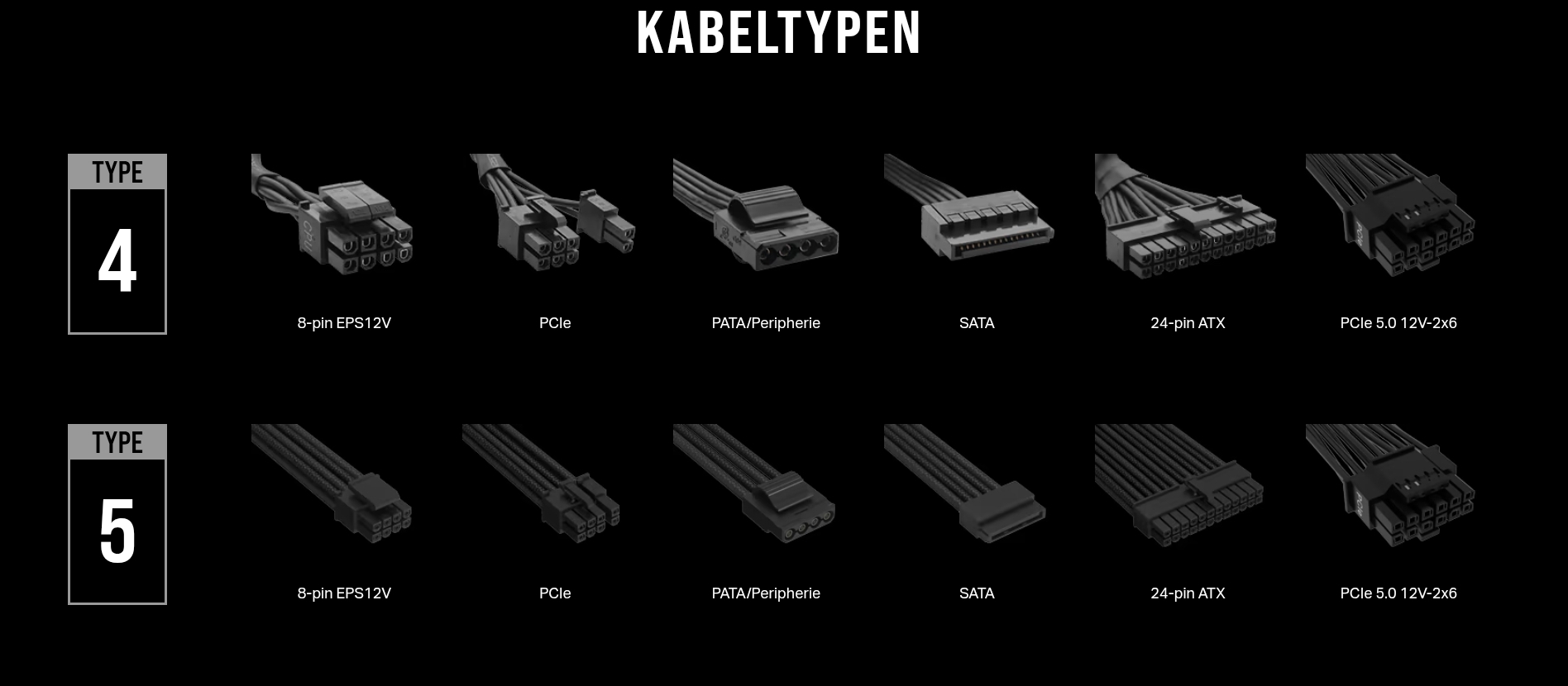

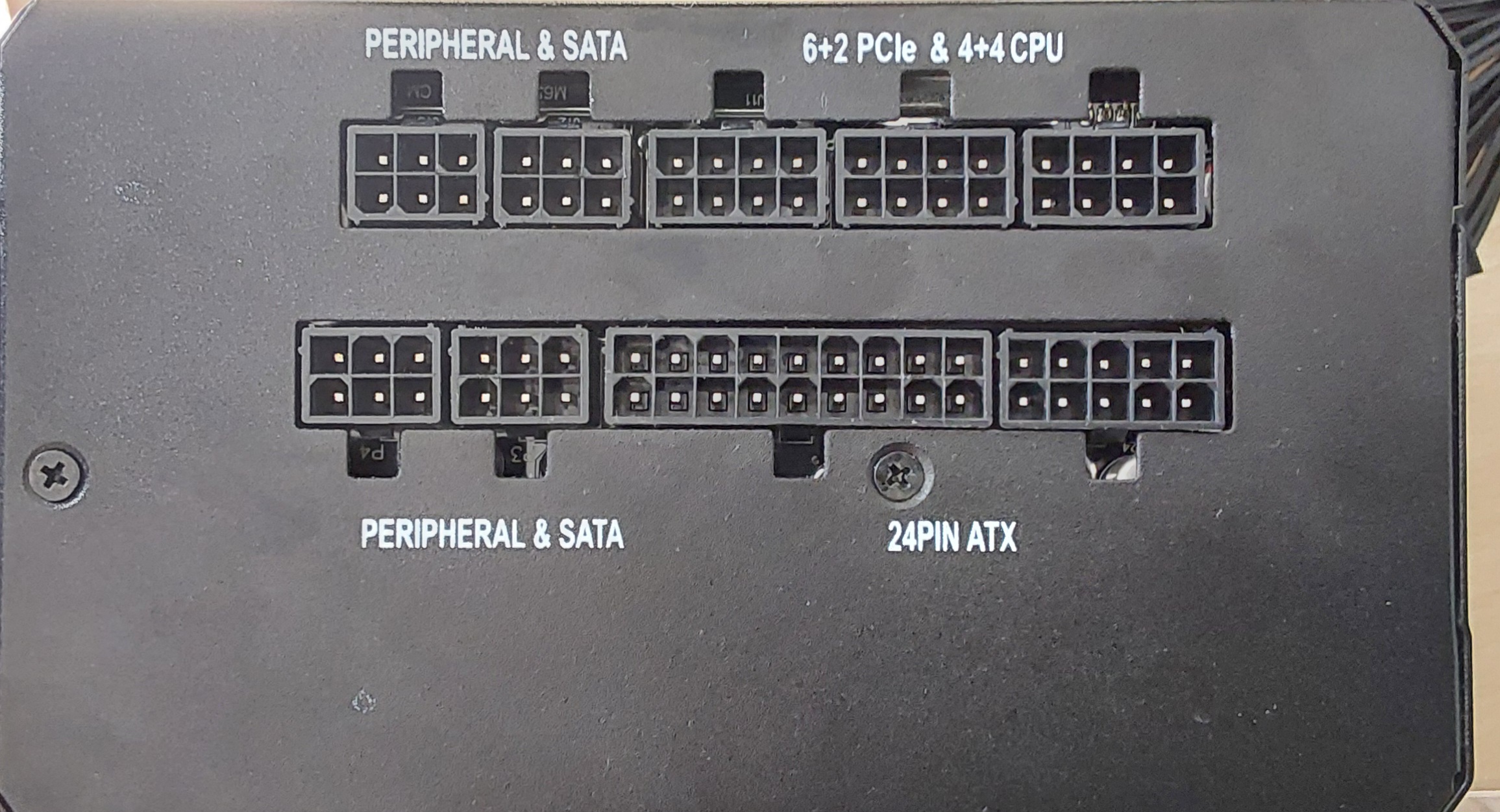

Und dabei noch aufpassen, es gibt wohl 2 unterschiedliche RM650x die auch wieder unterschiedliche
Kabelsätze verwenden (zumindest laut Cablemod-Configurator)!
Reaktionen: BarBaer
