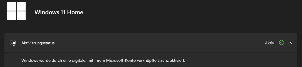

Die Lizenz ist mit dem Konto verknüpft, ist halt ein Product Key den ich mal 2015 oder so gekauft habe, weiß nicht inwiefern das Probleme machen kann wenn man den am neuen PC übertragen wird.
wie gesagt mit dem selben Konto dann auf dem neuen PC einloggen und die Lizenz unter Problemlösung übertragen
Reaktionen: highsociety
