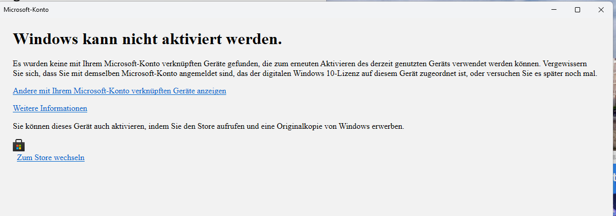

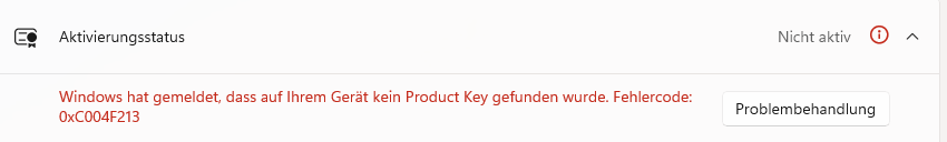

Leider habe ich jedoch folgendes Problem, nachdem ich Windows 11 vom Stick installiert habe und dort im Setup den Key übersprüngen habe, und mich mit der gleichen E-Mail-Adresse eingeloggt habe wo der alte Key verknüpft war habe ich folgende Fehlermeldung:
Ich habe auch versucht manuell den Produkt Key der mir von damals noch vorliegt einzugeben, da steht dann der Key ist ungültig.
Gibts hier eine Lösung oder muss ich eine neue Lizenz erwerben und wenn ja was empfiehlt sich da und ist seriös?

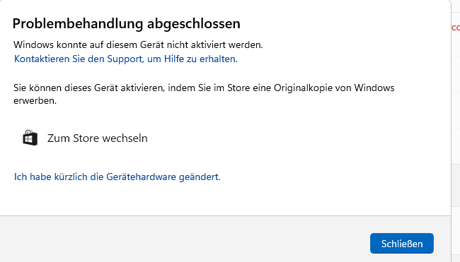

@highsociety musst halt auf Problembehandlung klicken und da müsste dann irgendwas von wegen Hardware hat sich geändert stehen und die Lizenz ID von deinem alten auf das neue System übertragen
@Verak Drezzt Habe ich, danach kommen folgende Fehlermeldungen:

@highsociety dann ist dein Konto mit der alten Hardware auch nicht verknüpft, solltest du nochmals checken
@highsociety wenn du auf Andere mit ihrem Microsoft-Konto verbundenen Geräte klickst kommt auch nichts ?
Ansonsten auch mal den Support bemühen, leider ist MS da teilweise etwas zickig.

@Verak Drezzt Beitrag #56 zeigt das ich es verknüpft hatte.
hmm stimmt, war das ein OEM fertig PC den du da hast ? dachte eigentlich das man von diesen auch die Lizenz übertragen kann, aber Google meint nein und es würde nur bei Retail Keys funktionieren
Darum plane ich immer das os mit ein da MS alle Wege des upgrade und Portierung der linzenz ausgeschlossen haben.
Der keyx bindet sich am mainboard tpm Modul diese ist die kombo vendor tpm und mainboard uefi imei
daher ist faktisch jede win lizenz am mainboard fixiert der wert wird je nach angeschlossene hardware leicht geändert akzeptiert sobald aber alles weg ist muss der retail key eingegeben werden was in De die sb sind.
viele haben alte win 7 keys upgegraded und einmalig 2020 rum auf neue mainboards fixiiert da ms den kostenlos upgrade Pfad gesperrt hat 2024 ist damit Schluss.
keine Sb dvd oder usb stick keine Aktivierung. Wenn win 11 pro und als schule binden
Der Ausweg über Ms account ist möglich bedingt aber ein zuvor aktiviertes mainboard das lässt sich nicht übertragen.
Reaktionen: Verak Drezzt
@syfsyn zumindest nicht bei einer OEM Kiste mit entsprechender Lizenz
