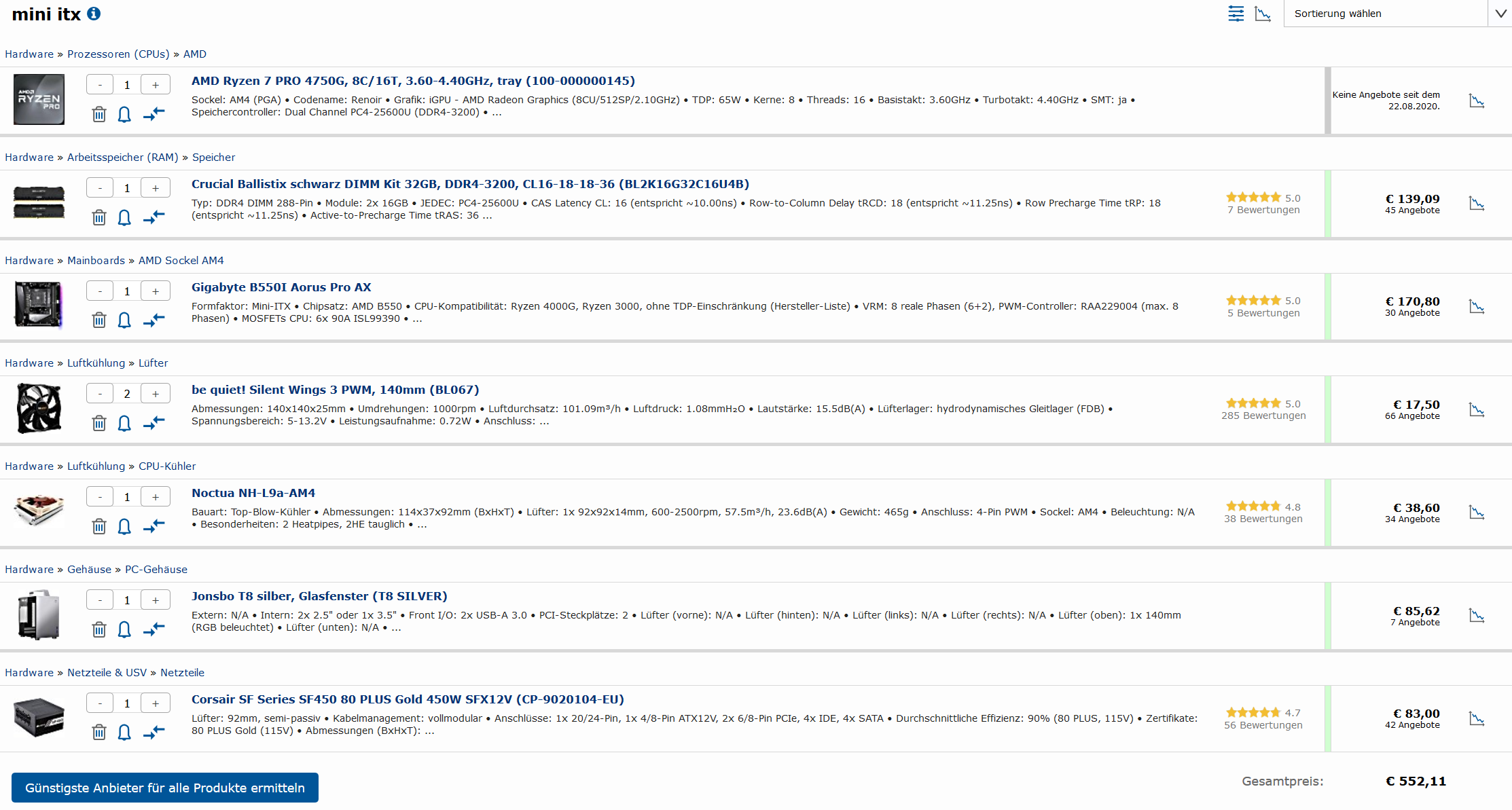

Ich werfe mal folgendes in den Raum bzw. stelle ich mir gerade vor - hierbei ist die Grafikkarte als optional anzusehen.
AMD Ryzen 5 PRO 4650G, 6C/12T, 3.70-4.20GHz, tray (100-000000143)
Corsair SF Series SF450 80 PLUS Gold 450W SFX12V (CP-9020104-EU) (hier sehe ich die Geräuschentwicklung noch als gering an)
Noctua NF-A14 PWM, 140mm
Corsair Vengeance LPX schwarz DIMM Kit 32GB, DDR4-3200, CL16-18-18-36 (CMK32GX4M2B3200C16)
Gigabyte GeForce GTX 1660 SUPER Mini ITX OC 6G, 6GB GDDR6, HDMI, 3x DP (GV-N166SIXOC-6GD)
Noctua NH-L9a-AM4
Gigabyte B550I Aorus Pro AX
Jonsbo T8 silber, Glasfenster (T8 SILVER)
eine aktuell genutzte Samsung SSD 860 EVO 500GB würde ich aktuell noch behalten, da ich sie nicht als Flaschenhals sehe
für 945,- € bzw. 723,- € ohne Grafikkarte

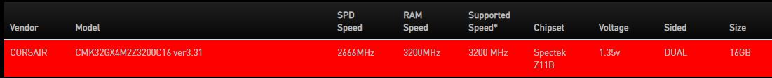

Deathangel008 schrieb:
weißt du welche speicherchips bei den verlinkten Corsair-RAMs zum einsatz kommen? ich nicht.
Kann ich dir sogar sagen:
Corsair Vengeance LPX schwarz DIMM Kit 32GB, (CMK32GX4M2B3200C16)
Corsair Vengeance LPX schwarz DIMM Kit 32GB (CMK32GX4M2Z3200C16
Das SpecTek - Brilliant Memory Solutions zu Micron gehört weißt wohl. Das erklärt nämlich auch das verwendete Speichermodul. Das eine benutzt ein PC4-2133 (SK Hynix) und das andere ein PC4-2666 (Micron)
