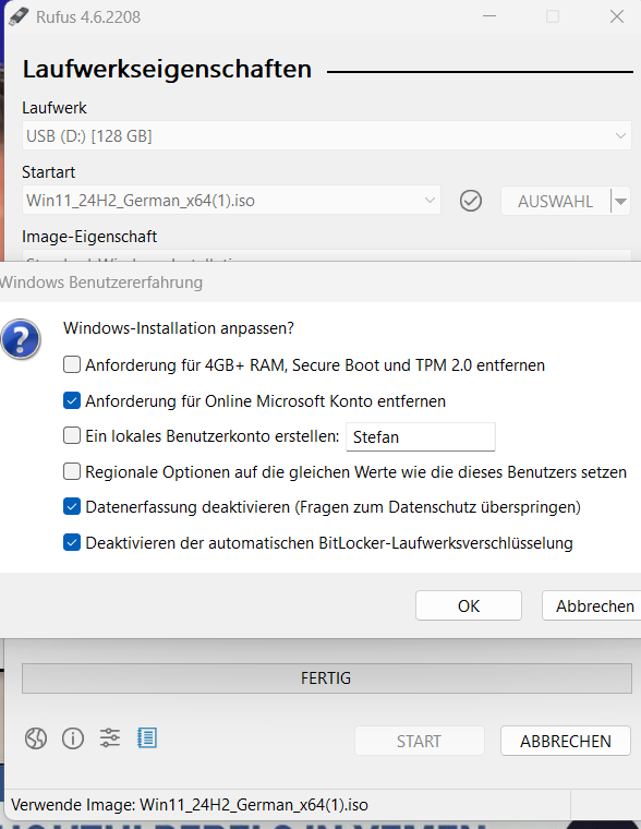

Mach doch einfach 11 rauf... Siehe Beitrag #32.Simon1202 schrieb:Und für ein Windows10 Sicherheitsupdate bezahle ich notfalls das Jahr.
