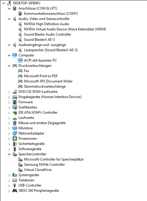

Ähm Ja die Onboard Soundkarte wird mir nirgends angezeigt, Treiber habe ich grade installiert, aber keine Spur von ihr, weder in Geräte Manager oder sonst wo :freak: .
In BIOS ist sie Aktiv, habe vor paar tagen noch ein Biosupdate durchgeführt, neben bei angemerkt.
meinst du auf "enable" oder "automatisch" ? Es ist gut möglich, dass der Onboard-Chip ausgeschaltet wird, wenn das BIOS eine dedizierte SK erkennt, deshalb solltest du sie am besten kurz aus dem PC ausbauen.
Bei meiner SK ( DEVIL HDX ) ist der Molex-Stromanschluss dafür da, um elektrische Störungen zu reduzieren, die als Rauschen ausgegeben werden können wenn die Karte über den PCI-E-Bus mit Strom versorgt wird.
Wundert mich, der Molex Stecker war echt die Lösung, lief vorher Monate ohne rauschen O.o.
Und im ´Bios gibt es nur die Wahl zwischen Ein/Aus für die Onboard Soundkarte
