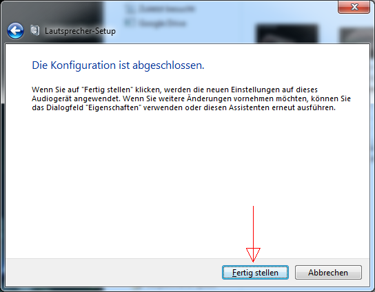

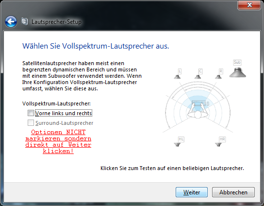

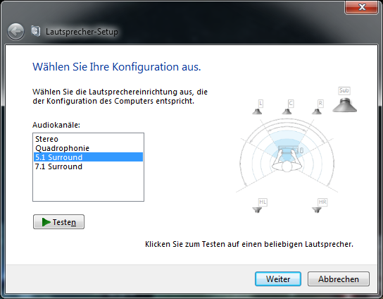

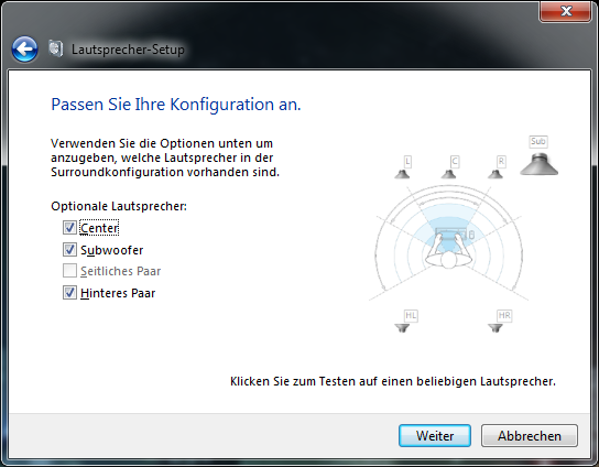

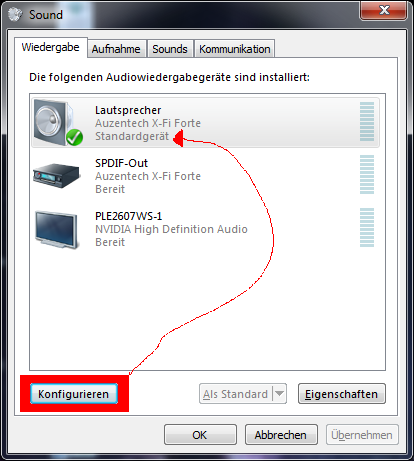

Hast du nachdem du dort den Onboard Sound als Standartgerät wieder gesetzt hast die Lautsprecher Konfiguration im Windows Treiber und im Realtek Treiber kontrolliert? Vom Windows 7 Treiber siehe Bilder anhand meiner Soundkarte.
