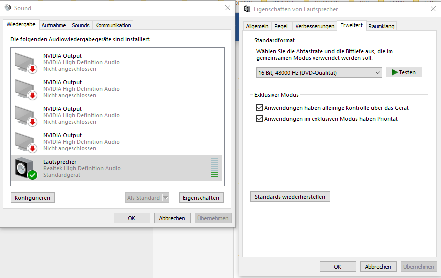

Nur eine Idee, aber schaue doch mal in der Soundsystemsteuerung was eingestellt ist, wenn du NMS startest:
Mir war mal so, also ob man auch weniger als 16Bit//44,1kHz einstellen konnte.
So eine Einstellungsänderung erklärt nicht die immer aufkommende ansteigende Verzerrung.

Danke für die Anregungen. Ich habe derzeit keine Möglichkeit, alternative Hard- oder Software auszuprobieren. Was die Einstellungen in der erweiterten Soundsteuerung angeht, habe ich mit dem Umstellen des Standards von 48 kHz (DVD-Standard) auf 44,1 kHz (CD-Standard) 'gespielt'.
Früher waren die 44,1 kHz der Standard; wann dieses "Upgrade" des Standards gekommen ist, ist mir nicht bekannt. Mir war es (auch) neu. Beobachtet habe ich, dass weitere, alternative Einstellungsmöglichkeiten nur erscheinen, wenn man den Standard auf CD ändert, dann sind unter "Eigenschaften" weitere Optionen sichtbar (also wie im Screenshot oben in der rechten Häfte unter dem kleinen Pfeil).
Aber verbessert wurde dadurch nichts - im Gegenteil. NMS hat darauf beispielsweise bestimmte Tonspuren der Soundkulisse schlicht ignoriert, also nicht wiedergegeben (siehe oben: Stimmen von NPCs).
