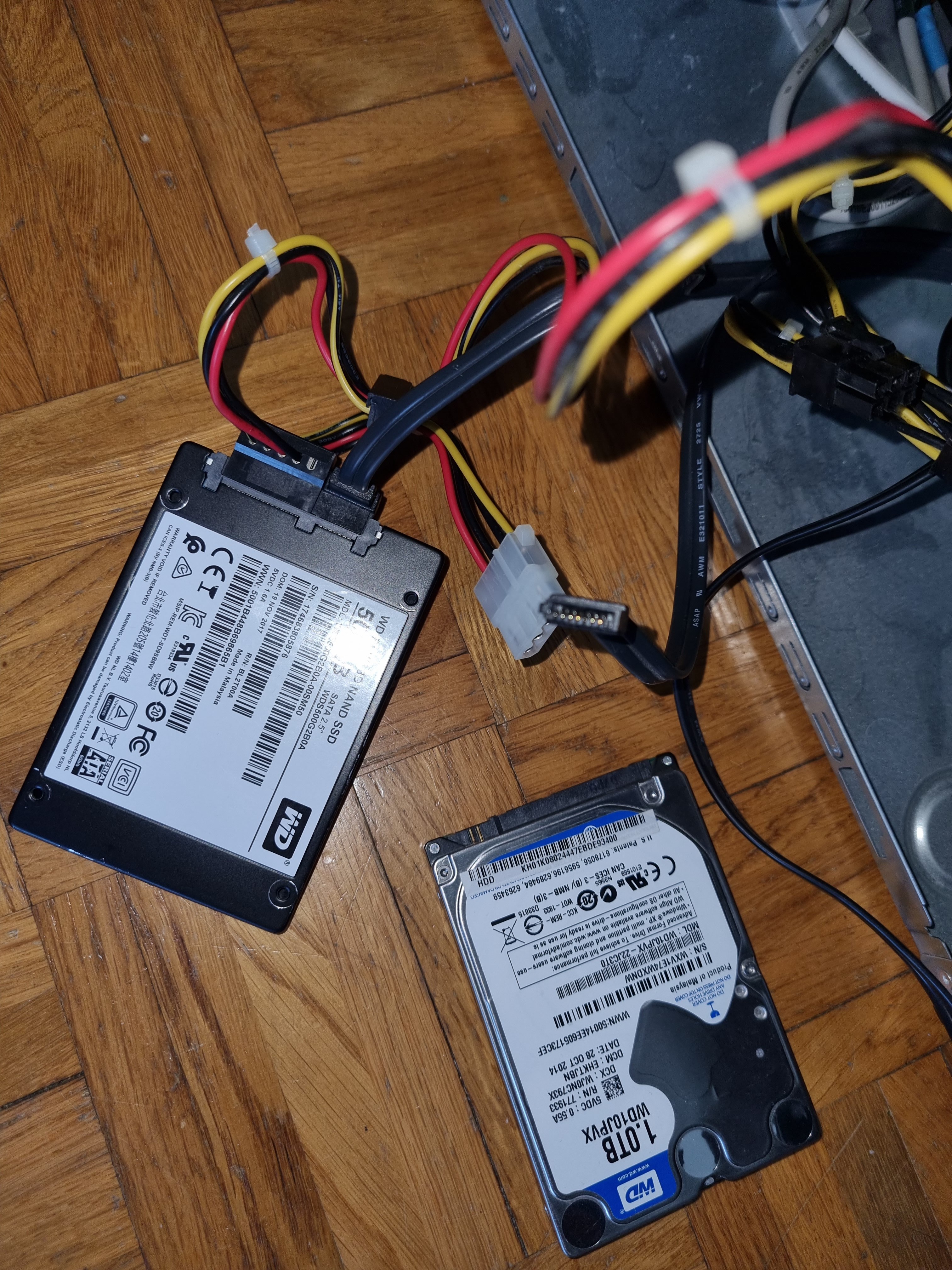

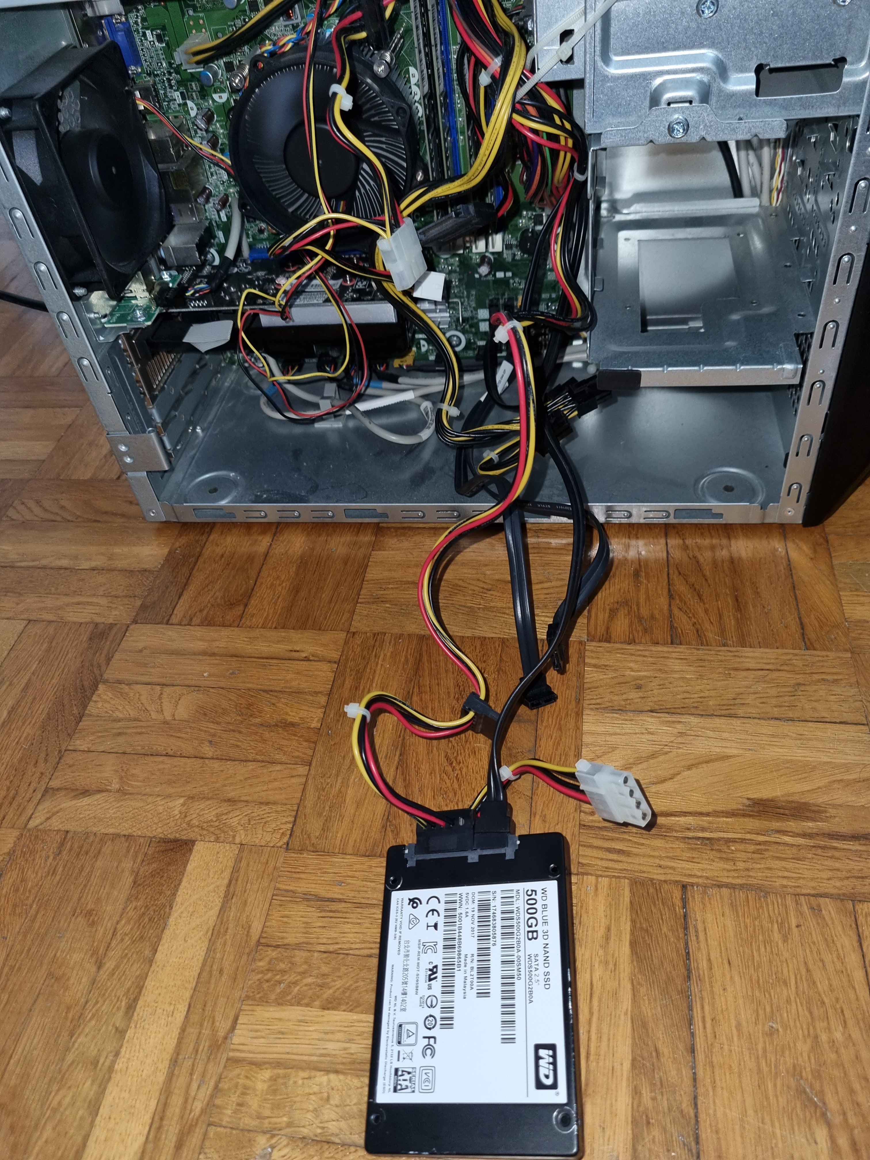

Das ist das original so wie es gestern noch geloffen ist ob jeder Stecker am richtigen ort ist weiss ich nicht mehr habe schon alle varianten ausprobiert und gieng mit alles immer in diesen rebot and select boot fing rein. Und ram habe ich nicht ausgwewechseltMojoMC schrieb:Und wo kommt die 2,5"-Festplatte auf dem Foto her?
Tja...

Also lief bis gestern Windows von der Festplatte und du hast diese gegen eine neue (leere) SSD getauscht?sukram00 schrieb:Das ist das original so wie es gestern noch geloffen ist
- Jan. 2008
- 946
WAS ist "die ssd wo alles drauf ist"?sukram00 schrieb:Nein das ist die ssd wo alles drauf ist
Auf dem Foto zeigst du eine Festplatte neben der neuen SSD. Wo kommt die auf einmal her? Die hast du bislang nicht erwähnt.
WARUM kannst du nicht einfach ein einziges Mal komplett aufschreiben, um welche Hardware es geht und welche Schritte du konkret gemacht hast?

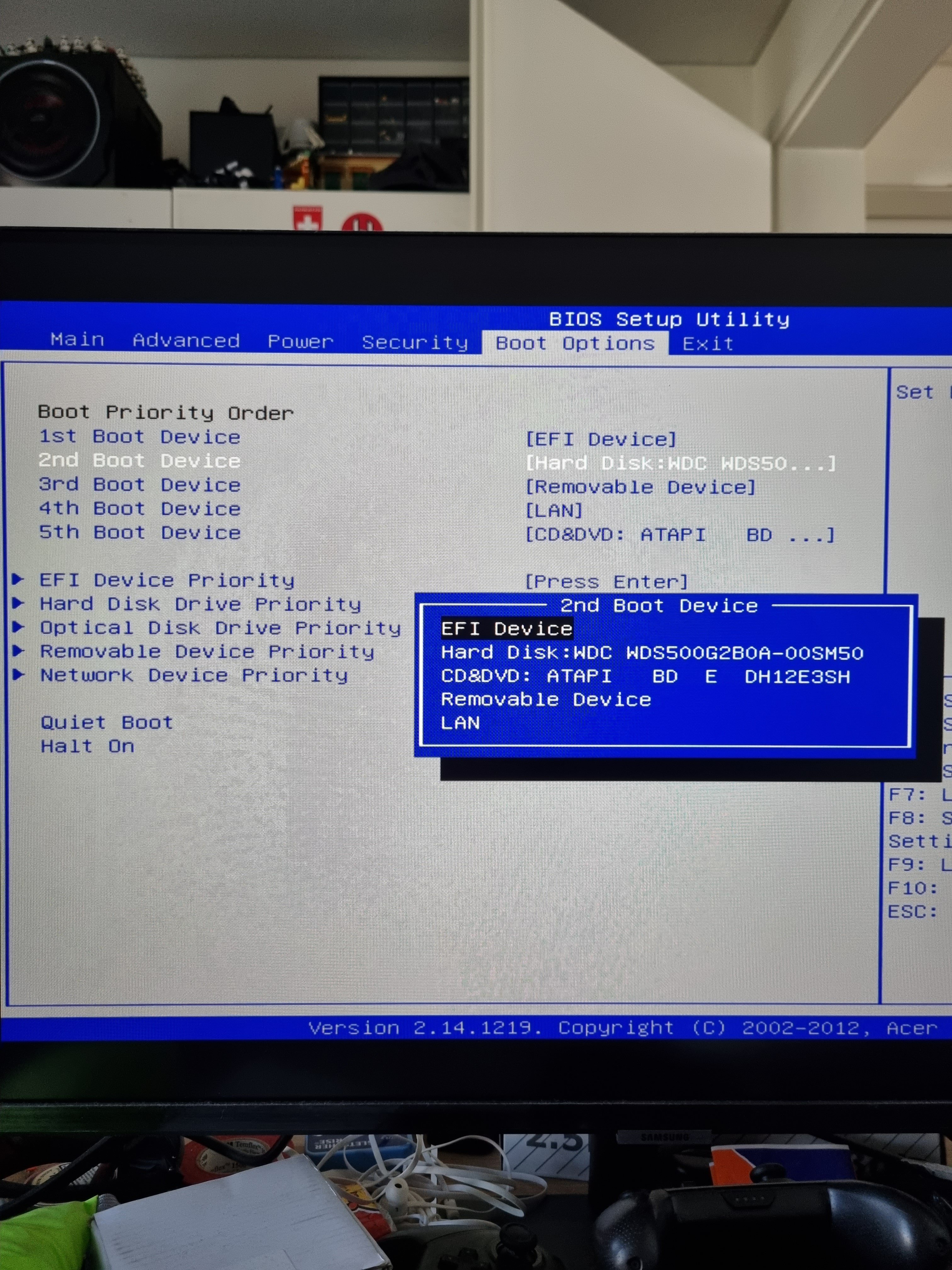

Blubmann1337 schrieb:Mal so Frage in die Runde. Auf dem Bild ist Efi Device an zweiter Stelle. Ist das gleichzusetzen mit Windows Boot Loader? Wenn ja, dann sollte das doch als erstes stehen oder?
Das erscheint mir das Problem zu sein.
Als erstes Boot Device ist definitiv die leere Festplatte ausgewählt und das EFI Device ist dann - wahrscheinlich, wenn sie überhaupt angeschlossen ist - die SSD.
Das Teil versucht nun von der leeren Festplatte zu booten, findet da natürlich nichts und zeigt den Fehler, anstatt es einfach noch auch bei der SSD zu versuchen.
Bootreihenfolge korrigieren und fertig.

Das hat er bislang nicht so geschrieben. Im Gegenteil, es war von einer "Haupt-SSD" die Rede, was eine zweite SSD impliziert.whigga schrieb:@MojoMC
Die SSD ist die alte Platte (die Win10 enthält). Die HDD sollte als neuer, zusätzlicher Speicher verbaut werden.
Kann natürlich auch sein, dass hier munter Festplatten als SSDs bezeichnet werden, aber solange unser Experte nicht schreibt, um welche Hardware es geht und welche Schritte er bisher konkret durchgeführt hat, bleibt es beim Rätselraten.

Entspann dich doch mal. Auch, wenn er sich nicht optimal ausgedrückt hat, sollte man schon checken, dass er sich ne zusätzliche Platte einbauen wollte. Da muss man schon absichtlich drüber hinweg lesen, um das an der Stelle nicht verstanden zu haben....MojoMC schrieb:Das hat er bislang nicht so geschrieben. Im Gegenteil, es war von einer "Haupt-SSD" die Rede, was eine zweite SSD impliziert.
Es ist doch ganz klar an der Bezeichnung zu erkennen, dass die SSD auf #1 steht (WDC WDS50....)iSight2TheBlind schrieb:Als erstes Boot Device ist definitiv die leere Festplatte ausgewählt und das EFI Device ist dann - wahrscheinlich, wenn sie überhaupt angeschlossen ist - die SSD.

Um es kurz zu machen, beide Speicher anschliessen mit S-ata und Strom. Ins Bios gehen, dort dann auswählen im Menüpunkt "Hard Disk Drive Priority" die #SSD an erste Stelle setzen - Speichern -
rebooten.
rebooten.
Hab das jetzt so oder wie muss ich das einstelleniSight2TheBlind schrieb:Das erscheint mir das Problem zu sein.

"Nicht optimal ausdrücken" ist für mich doch etwas anderes als nach einem Dutzend Aufforderungen immer noch keine kompletten Infos ohne Widersprüche rauszurücken. Aber gut, dann nennen wir es halt so: "Nicht optimal ausgedrückt".whigga schrieb:Auch, wenn er sich nicht optimal ausgedrückt hat, sollte man schon checken, dass er sich ne zusätzliche Platte einbauen wollte.
Bist du sicher, dass du im richtigen Thread postest? Denn erst gerade, in Beitrag #31, kam vom Verursacher das allererste Mal eine klare Aussage.whigga schrieb:Da muss man schon absichtlich drüber hinweg lesen, um das an der Stelle nicht verstanden zu haben....

sukram00 schrieb:Also die ssd ist die alte und die mit dem win 10 drauf,
Alte SSD, Win10, war bereits verbaut.sukram00 schrieb:Wollte aber die ssd also der mit dem win 10 drauf und die wo schon vorher verbaut war
Die andere (vermeintliche SSD, die ne HDD ist), Speicher erweitern, aktuell nicht angeschlossen.sukram00 schrieb:die andere wollte ich zum erweitern benutzen und ist im moment nicht angeschlossen,.
Zitate aus Post #18
Also unterm Strich hat er ne HDD mit ner SSD vertauscht. Wow. Wenn aber generell von zwei Laufwerken gesprochen wird und dazu ein Foto existiert, auf dem ne SSD und ne HDD zu sehen sind, kann man sich wohl denken, was da Phase ist und gemeint war. Zumal man kein Sherlock sein muss, um zu sehen, dass der Kollege sich nicht auskennt.

Was stecken hinter "Hard Disk Drive Priority" noch für Optionen?
