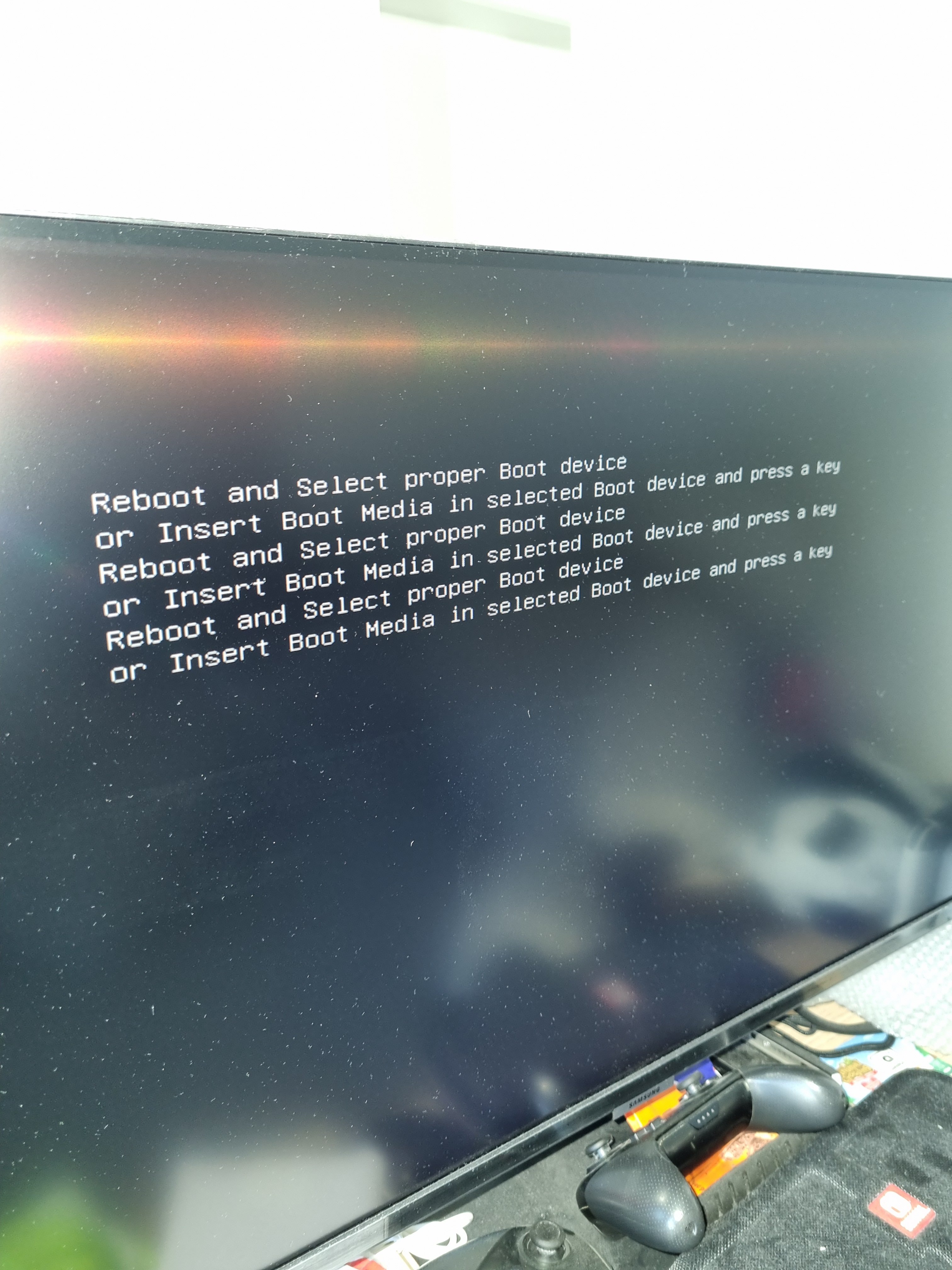

Habe gestern mehr speicher einbauen wollen und habe den hauptspeicher entfernt und anders verbaut und jetzt kommt immer bios fehler und kann pc nicht starten. Habe such schon wie vorher rein getan aber jetzt ist der pc tot ist schon ein älterer pc aber mit win 10 kann mir da jmd helfen?

Ja sollte korrekt angschlossen sein und im bios ka was man da einstellen muss komme da nicht drausthealex schrieb:Das ist kein Problem Modus, sondern er findet das WIndows nicht mehr. Hast du die SSD wirklich wieder korrekt angeschlossen? Im BIOS mal prüfen, ob sie dort auch angezeigt wird...

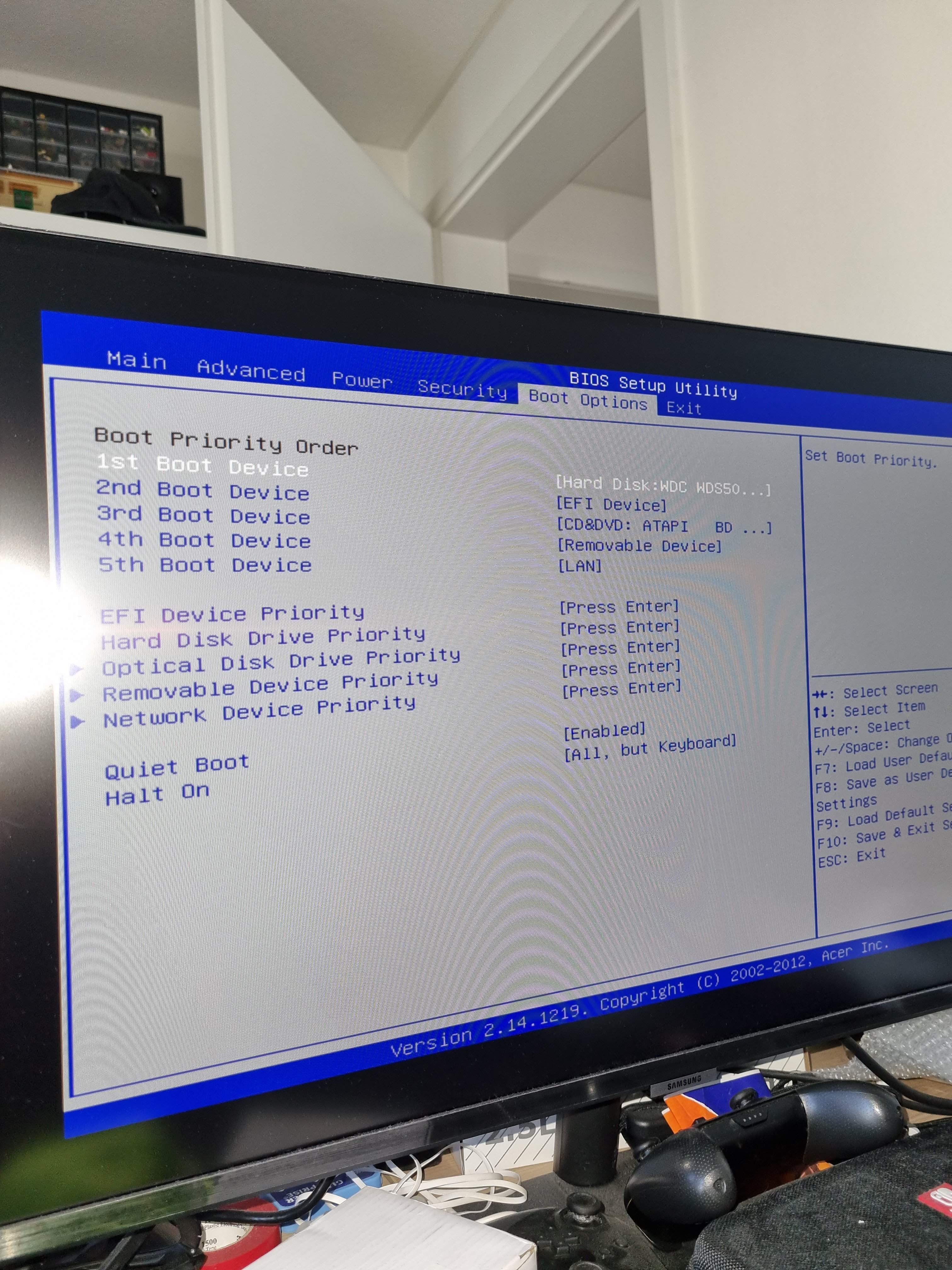

Wenn du die ssd woanders anschliesst, musst du dies im Bios auch angeben, unter „First boot„ die alte ssd anwählen.

Mal so Frage in die Runde. Auf dem Bild ist Efi Device an zweiter Stelle. Ist das gleichzusetzen mit Windows Boot Loader? Wenn ja, dann sollte das doch als erstes stehen oder?
