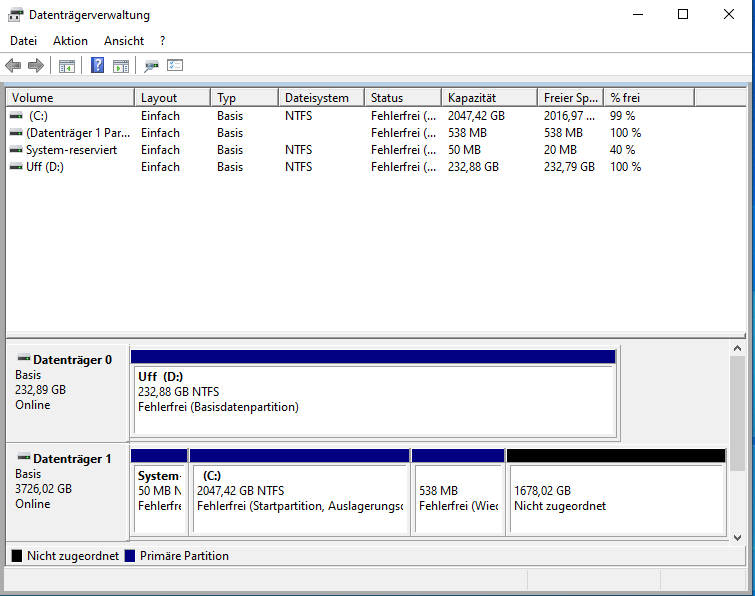

Hey,
ich habe mir eine crucial p3 4Tb SSD zugelegt. Weil die mit Abstand die schnellste in meinem PC ist, hab ich darauf Windows installiert. Jetzt ist die auf 2 TB beschränkt. Auf die restlichen 1,6 TB kann ich nicht zugreifen und irgendwie auch nicht in der Datenträgerverwaltung zuweisen(alle Optionen sind ausgegraut und das 2 TB Volumen kann ich nicht weiter vergrößern) . Hat da jemand eine Idee ?
Danke schonmal im Vorraus.
Lasse
Mit MBR statt mit GPT initialisiert.

Nenn mal bitte die restlichen Komponenten deines PC's und mach mal einen Screenshot von der Datenträgerverwaltung und dem Laufwerk.
Achso und ist die Platte als MBR oder GPT Initialisiert?

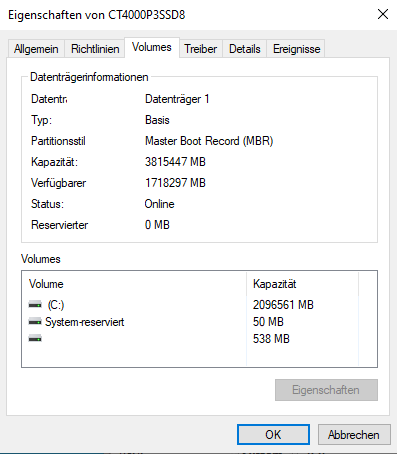

Die Festplatte scheint MBR zu sein. Ich muss aber gestehen, dass ich nicht weis was das heisst und wie man das ändert.
1x komplett platt machen, als GPT formatieren.
