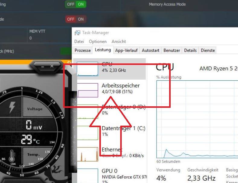

Nach dem Starten, bei reinem Windows betrieb oder Spielen in verbindung mit Discord oder TS hängt sich der PC auf und hat erstmal 15-30 sek einen Standbildschirm, meistens kann ich die Maus nicht mehr bewegen und bekomme keinen Ton mehr, manchmal hängt sich auch nur das Bild auf. Das ganze kam erst nachdem ich das besagte Mainboard, die CPU und den RAM getauscht habe. Windows auch schon mehrere male neu aufgesetzt, alle Treiber sind aktuell. Ich bin der Meinung mal gelesen zu haben, dass die AMD Prozessoren sehr RAM lastig sind und 8 GB zu wenig sind. Im normalen Windowsbetrieb hab ich eine auslastung von 46% des RAMs. SSD und HDD habe ich auch schon geprüft, da immer wenn er sich aufhängt die SSD auf 100% auslastung steigt und erst dann wieder runtergeht wenn der Lag vorbei ist. Könnte es eventuell auch an die zu geringe Anzahl an Lüfter im Gehäuse hängen bzw. am Staub im Gehäuse? Wie sie sehen bin ich Ratlos.. Aktuell gebe ich mich mit den Lags zufrieden, aber auf dauer ist das echt keine Lösung. Bitte um Hilfe.

Im anhang finden Sie im Desktopmodus nur mit dem Browser offen die Daten

Das interessanteste fehlt... oh-nein habs gerade gefunden (roter Kasten/Pfeil)
Jetzt im WIN-Idle hast Du schon die hälfte Deines Arbeitsspeichers verbraucht...
Für im Grunde Nix.
Rest: 4GB Also das läuft alles im Hintergrund , nun wird noch was für die Kommunikation geöffnet, und das Game dann dazu. Das wird knapp an RAM, denke ich mal. 16GB wäre hier wohl besser. Und Falls Veränderung angesagt ist glaube ich hier bei CB gelesen zu das Ryzen sehr von 3200er RAMs profitieren kann.
Wieviel bleibt von den 8GB RAM noch übrig wenn alles gleichzeitig läuft Hintergrundprogramme und das gewünschte Game/Anwendung. Mit 8GB kann man auch mal das manuelle ´abspecken´ von Windows Diensten in Betracht ziehen.
Evtl. muss die Auslagerung auch erst die ´schlafende´ Platte wecken...? Mal mit anderen Energiesparprofilen probieren ob sich was ändert.

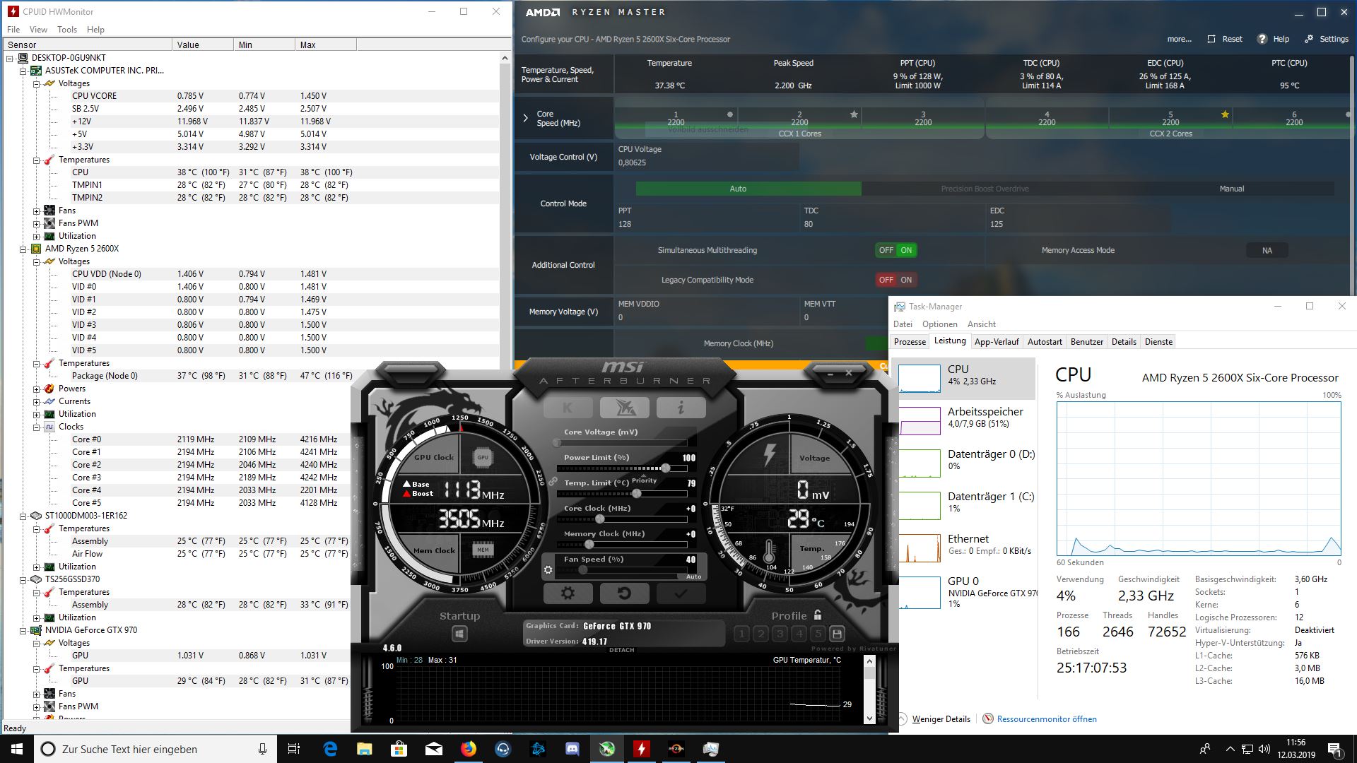

Hi, nachdem der RAM jetzt auf 3000MHz läuft und der PC immer noch ab und zu sich aufhängt, habe ich euch mal die Daten, vom HWMonitor im Desktopbetrieb mit Spotify offen abgespeichert und hochgeladen. Kann es sein das es im PC zu heiß ist, dass zu wenig kühlung kommt?
-----------------------------------Nachtrag----------------------------------
habe es wieder rausgelöscht, da man da nichts von den Temperaturen sieht. Ich zumindest nicht.
Mit was kann ich am besten ausprobieren ob es zu heiß wird, Stresstest? welches Programm?
