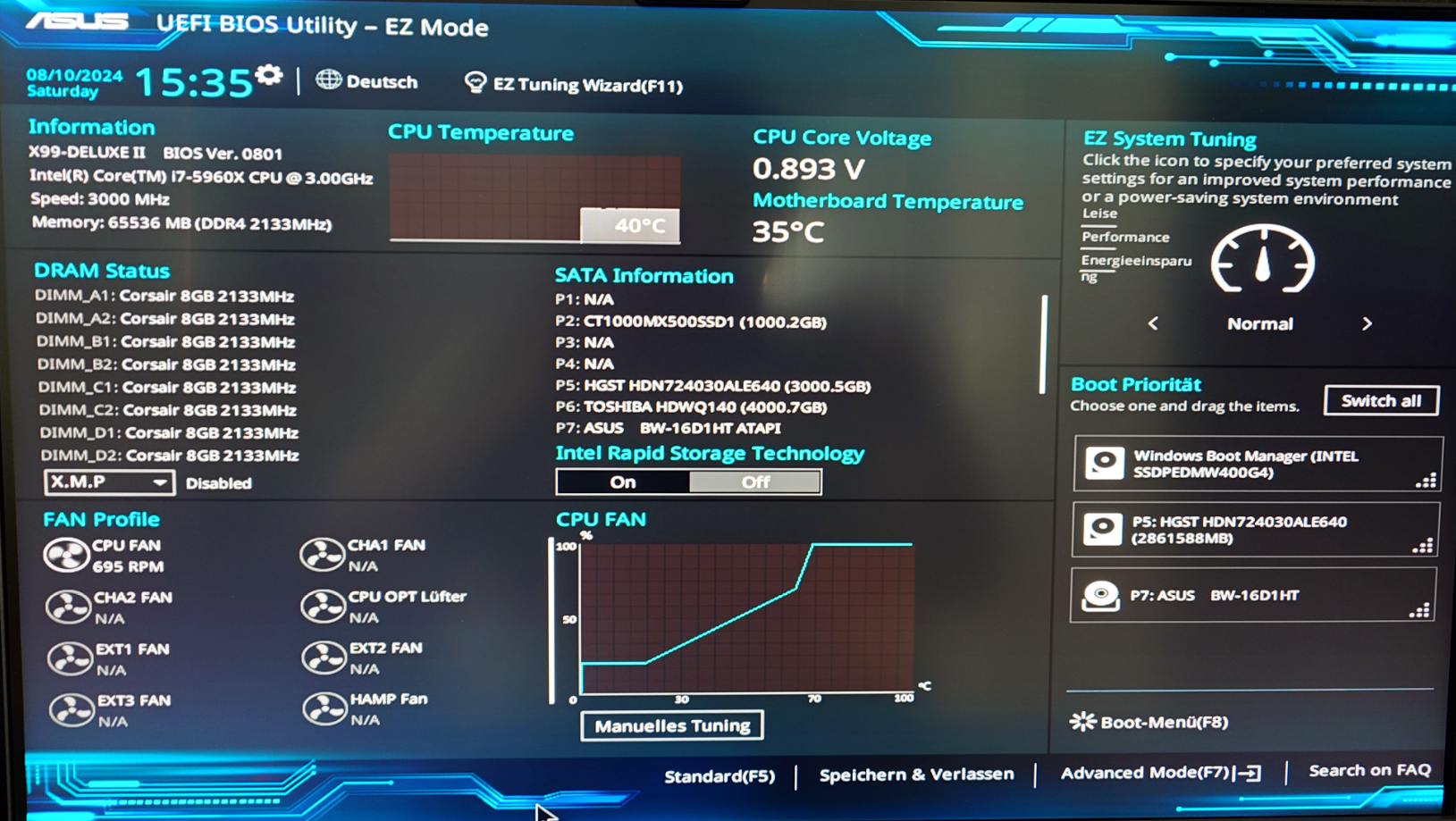

Solltest du vor dem Starten in die Bioseinstellungen kommen, zeig uns mal ein Foto davon

Sind sogar nur 2133MHz, ist alles @stock. CPU, RAM und generell nichts je übertaktet.

Mal vorab Bios Version 0801? Bei Asus ist das neueste Bios 2101, Deins wird gar nicht mehr angezeigt.

@Tekkno_Frank Ich hab bis auf ein BIOS update keine weiteren ausgeführt, da ich was BIOS angeht immer etwas Angst habe was zu zerschießen und solang alles läuft, hab ich es lieber so gelassen.
@00Julius Stimmt, war mein Fehler, sind 8x 8GB Module. Es sind jeweils zwei 32GB Kits, bestehend aus jeweils 4 Riegeln.
