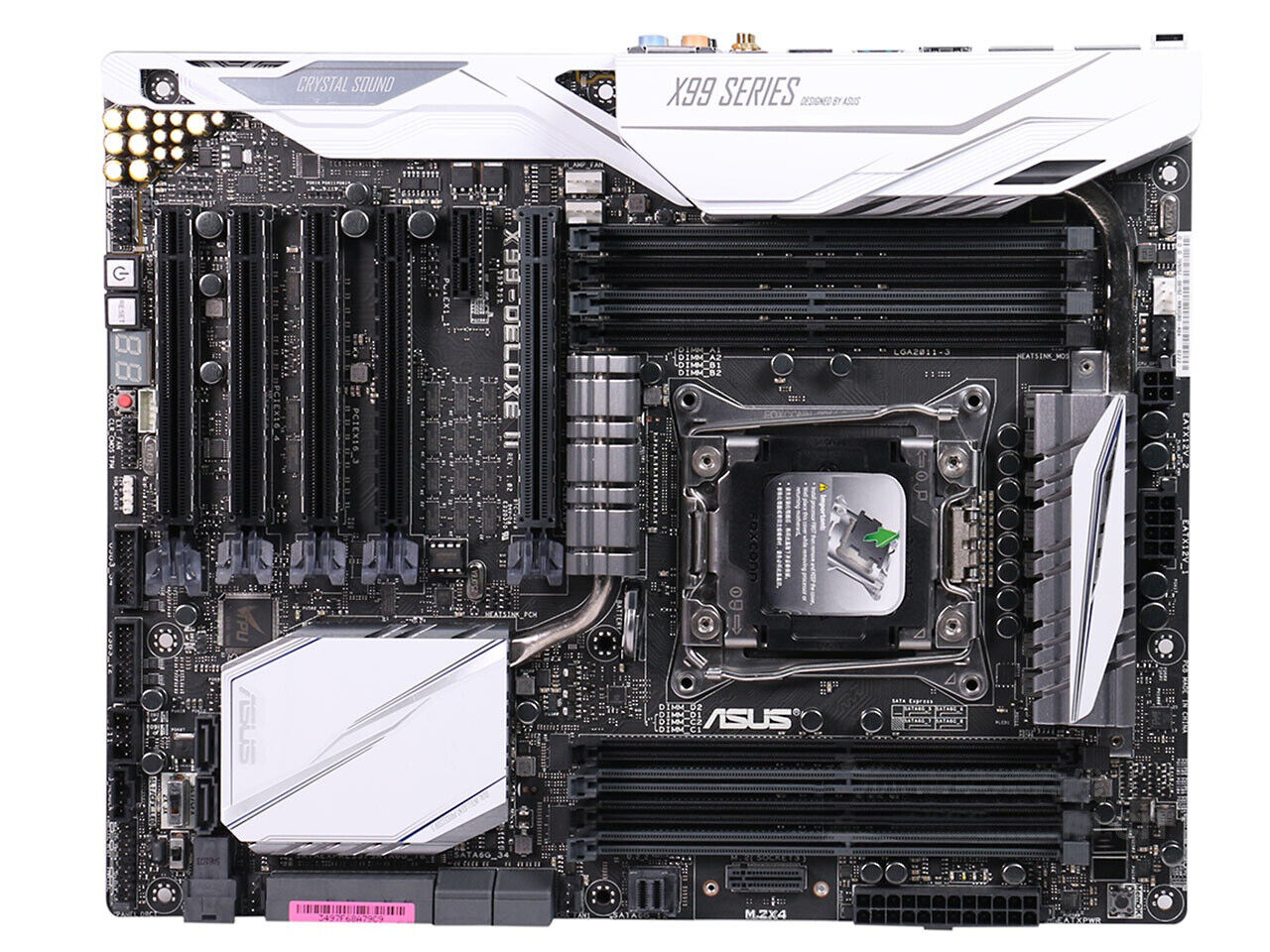

Das war eher im Bezug darauf, dass es mit dem Kippschalter an der Steckerleiste geht. Ich hab noch nen Powerbutton auf dem Mainboard an sich, der zum anschalten gedacht ist. Damit tut sich aber auch nichts (Button leuchtet aber)

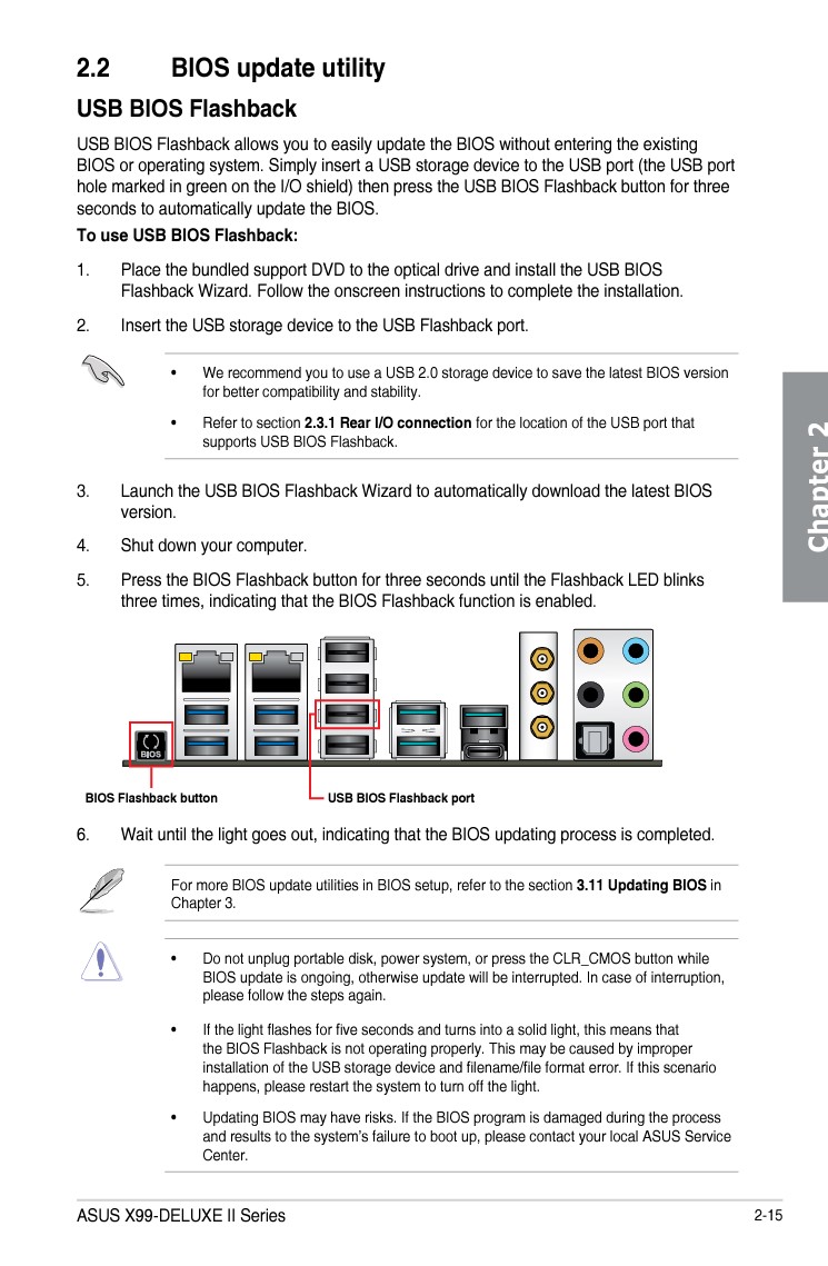

und achtung, lass ihn nach dem bios update auf jeden fall solange arbeiten und booten bis er in windows geht.
es kann gfs. noch ein intel me oder ähnliches upgedated werden müssen, das passiert ggfs. erst danach, also geduld. wenn er mal gebootet hat reset
ach und PS Du hast sogar schon einen BiosFlashback Button.
ich würds aber im Bios selbst machen.
Aber nur zur info

@Tekkno_Frank Ich hab jetzt erstmal nen CMOS reset gemacht über den Knopf auf dem Board. Sobald ich diesen drücke, startet der Rechner mit BIOS default settings. Nachdem ich ihn wieder ausmache, geht er trotzdem nicht wieder an. CMOS reset knopf funktioniert aber anscheinend zum starten (ist natürlich keine Lösung).

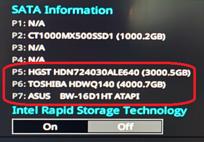

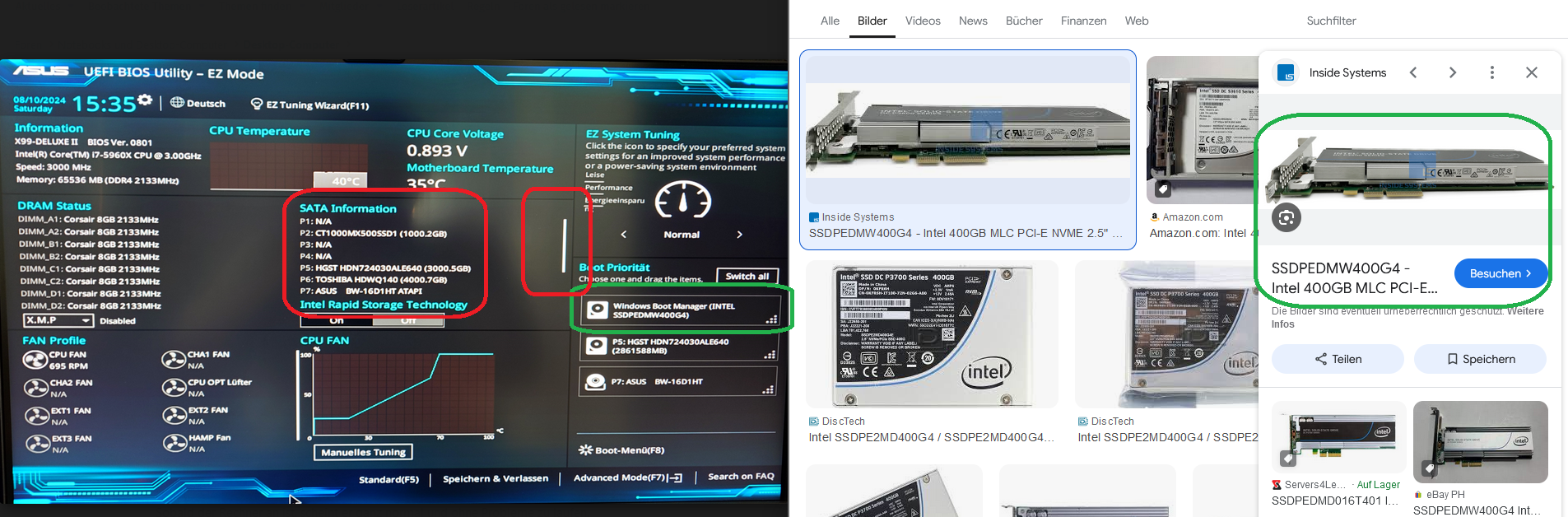

Was mir noch auffällt, der Windows Bootmanager ist auf einer Intel SSD installiert.
Ist die eventuell nur nicht in dem rechts rot umrandeten Teil aufgelistet, da der Balken ja noch weitere vermuten lässt?
Mein erster Gedanke war, dass Windows auf der Crucial SSD ist.
Als Test würde ich auch mal die 2 HDD HGST und Toshiba, und das DVD BW-16 Laufwerke abhängen.

Genau, Windows ist auf der Intel nvme, ich glaube sie ist dort nicht gelistet, weil sie nicht über SATA drin ist, sondern halt über nen PCIe slot. Ich glaube sie wurde in der Liste niemals angezeigt. Wie gesagt, der Rechner läuft seit Jahren unverändert. Heute morgen ausgemacht, zwei Stunden später angemacht und ich hatte das Problem. Sowas kenne ich bisher praktisch tatsächlich nur von nem RAM defekt. :D Die werde ich nachher mal durchtesten.

Nachdem mir aufgefallen ist, dass der Rechner sich über die clear cmos Taste starten lässt, habe ich über Google im Nachbarforum einen thread gefunden, wo jemand anscheinend das selbe Problem hatte, wie ich, mit dem selben Mainboard, das er gebraucht gekauft hatte. Meins war zwar alles Neuware, läuft aber nun doch schon ganze acht Jahre. Thread ist allerdings schon sechs Jahre alt und ausser das er die Batterie gewechselt und ein BIOS update gemacht hat, hatte er keine andere Lösung geschrieben. Es ging anscheinend irgendwann einfach wieder...
Muss natürlich unbedingt jetzt passieren, wenn ich eigentlich erst nächstes Jahr das Grundgerüst endlich mal Upgraden wollte. :D
DAS ist leider wohl exakt die lösung. Die Boards starten nicht mehr wenn leer.
Ich könnt mich in den arsch beissen. das hatte ich auch schon sorry!
Trotzdem, bei der Gelegenheit Bios update machen.
Grad bei master slave dose oder abschaltung zieht das an der batterie.
