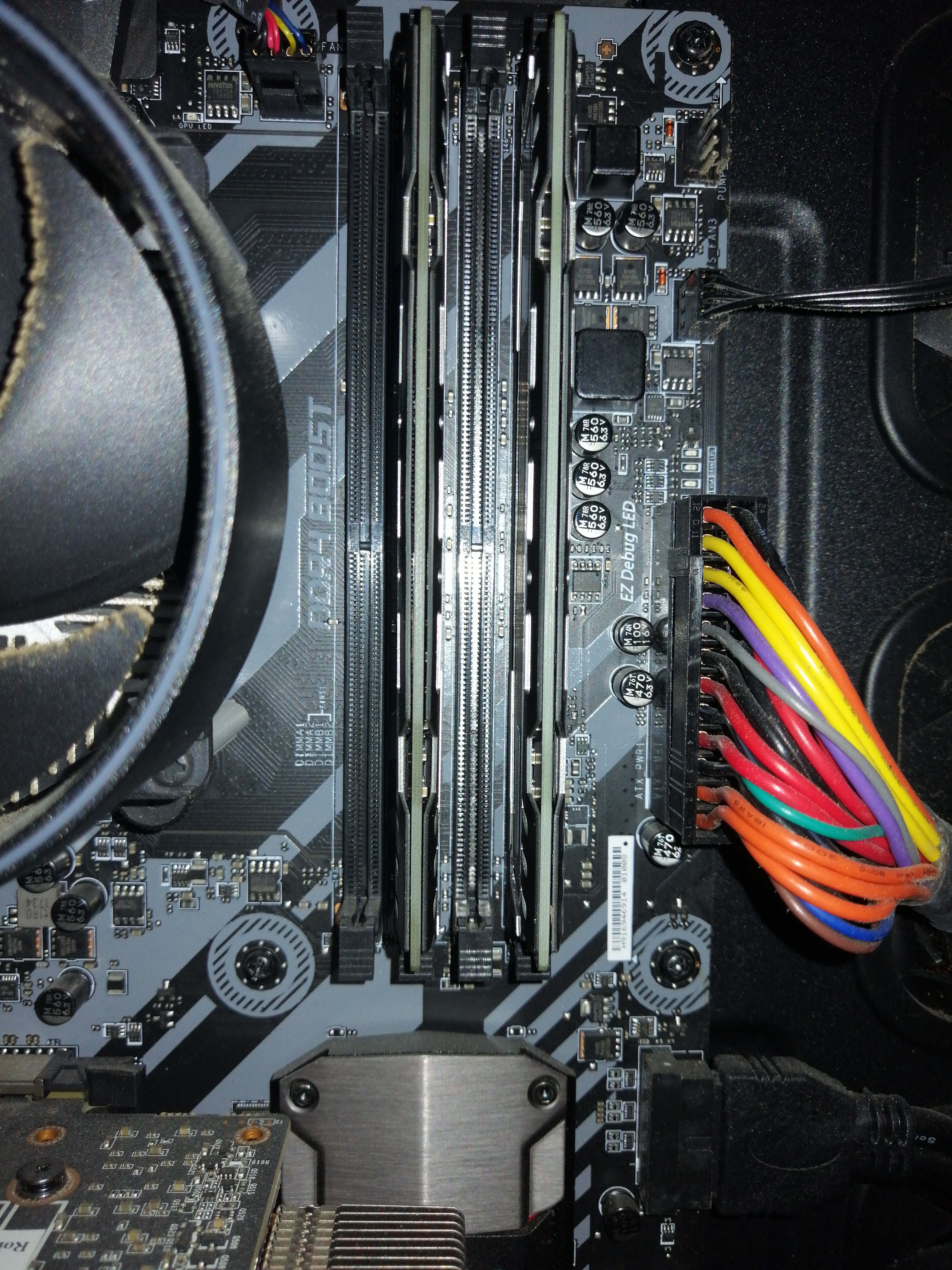

Dann mal etwas genauer. In welchen Slots hast du nun beide drin?
Reaktionen: m0ntyk
 also ich denke mal das sind die richtigen slots
DIMMA2 und DIMMB2
jop, also das ist es nicht.
