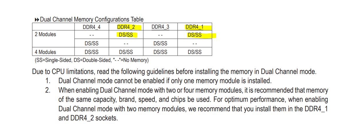

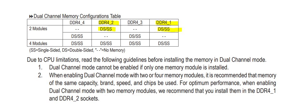

Scrush schrieb:
rams in den richtigen slots?
cpu kühler mal etwas gelockert?
Fehler kommt auch ganz ohne RAM.

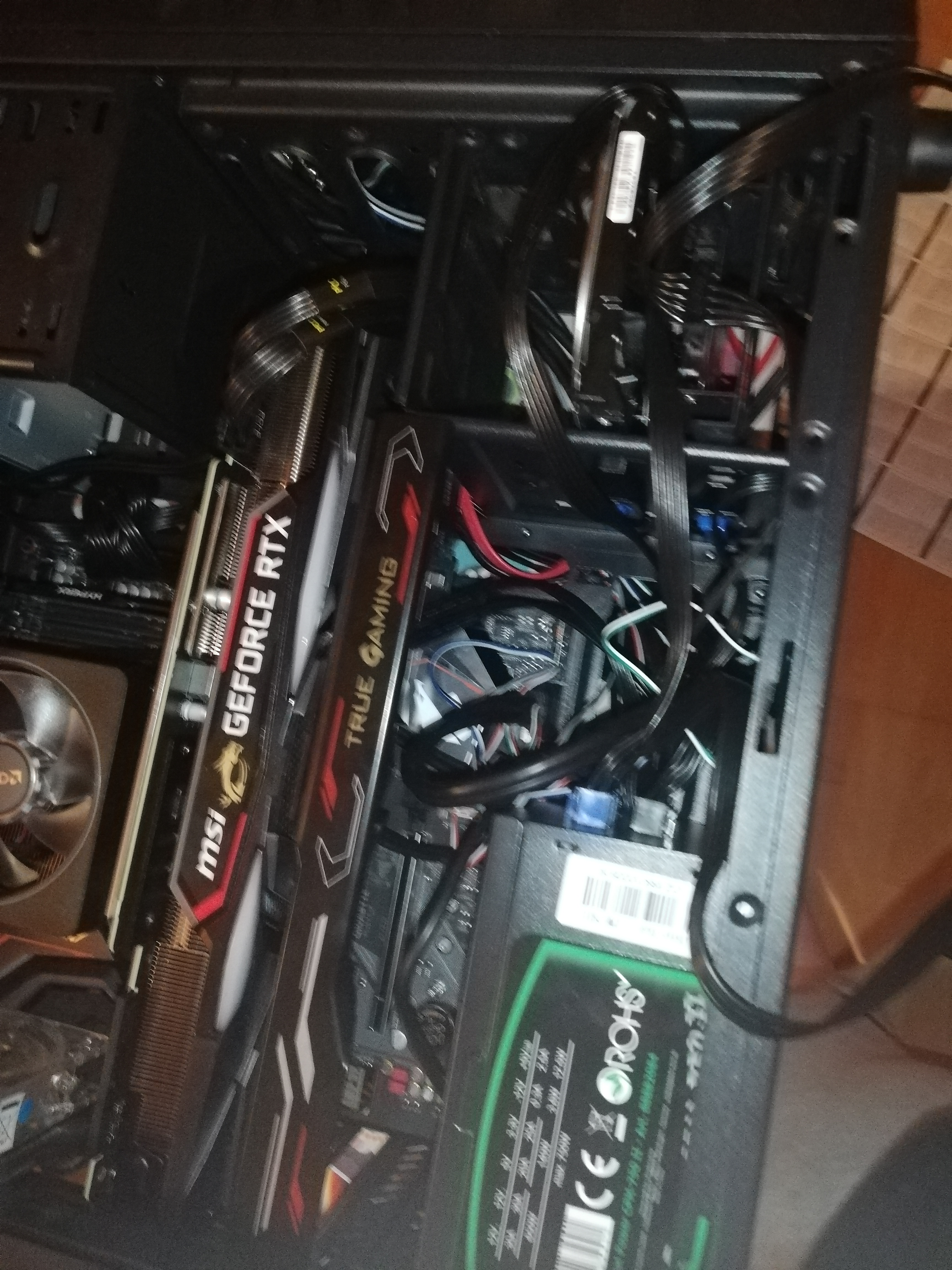

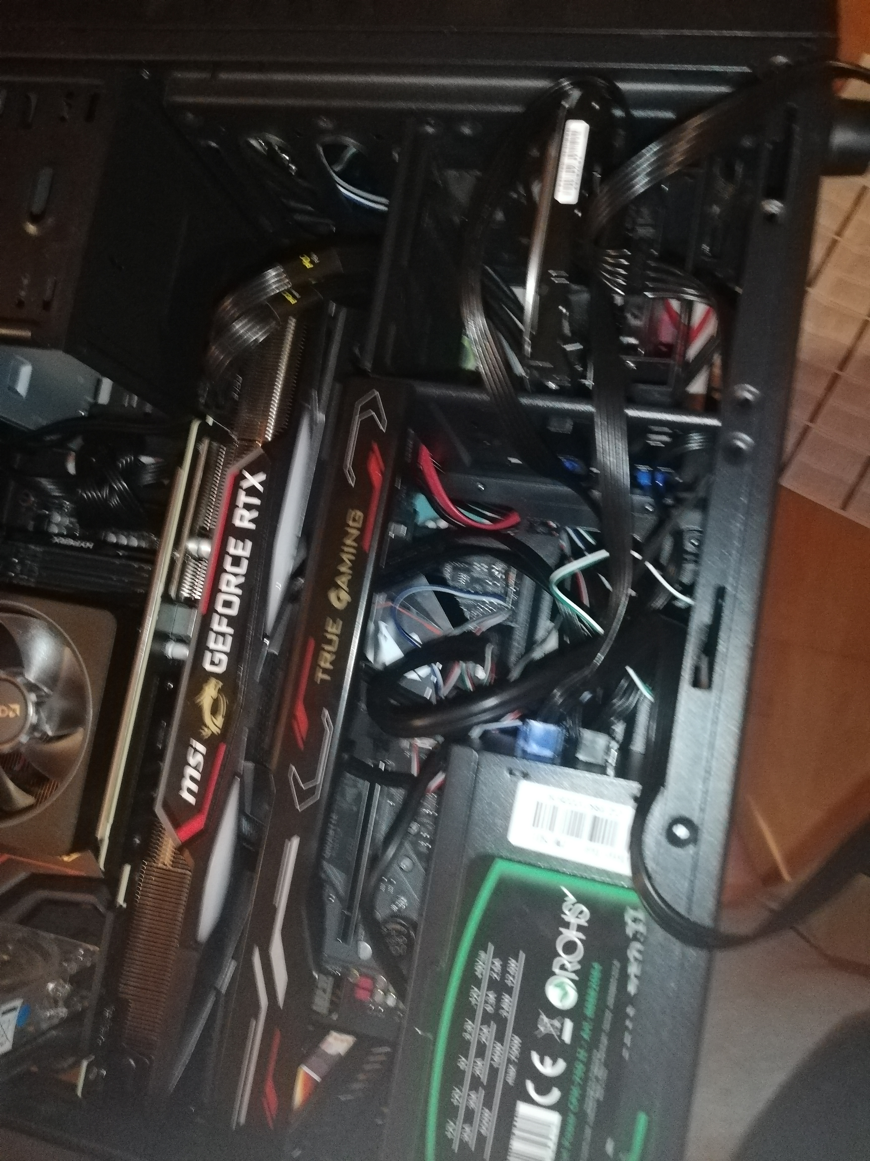

dann schick mal bilder her. ist halt schwierig von der ferne das zu beurteilen.
ohne ram ist logisch das ein fehler kommt.
Hier ein Video vom Start, gerade nur einen RAM Riegel, hab aber auch schon alle anderen Slots im einzel und dual channel probiert an dem liegt es nicht. Hab auch testweise die neue gegen die alte GPU getauscht. Wenn ich all die alten Teile einbaue, funktioniert wieder all
es.
ohne ram ist logisch das ein fehler kommt.Anhang anzeigen 850609
Kabelmanagement ist jetzt nicht so on top, ich weis.

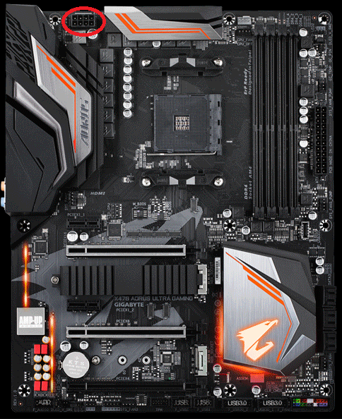

Ist der Stecker für die CPU-Stromversorgung links oben über dem CPU-Sockel angeschlossen?
Ist so schlecht zu erkennen auf deinem Bild.

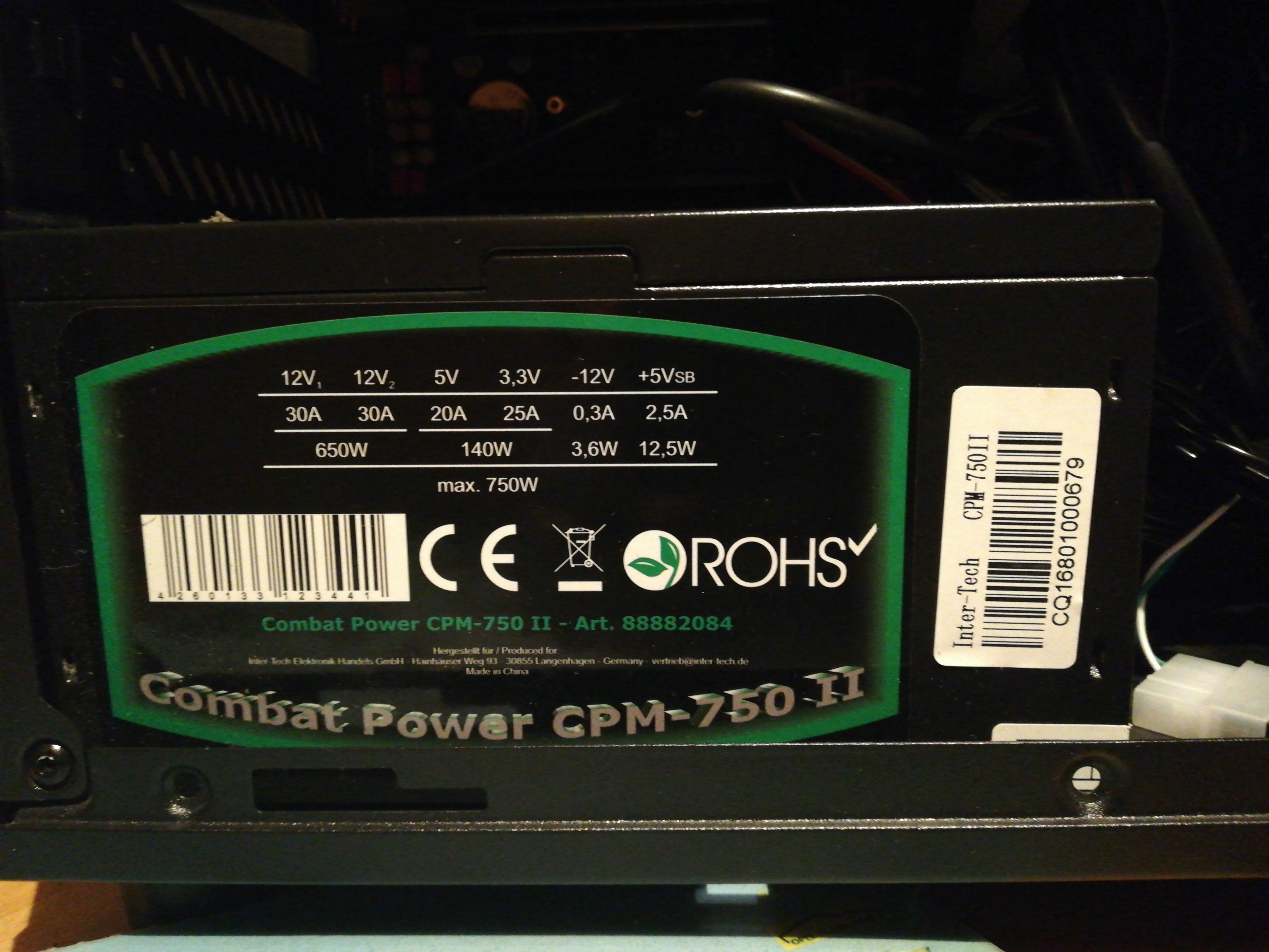

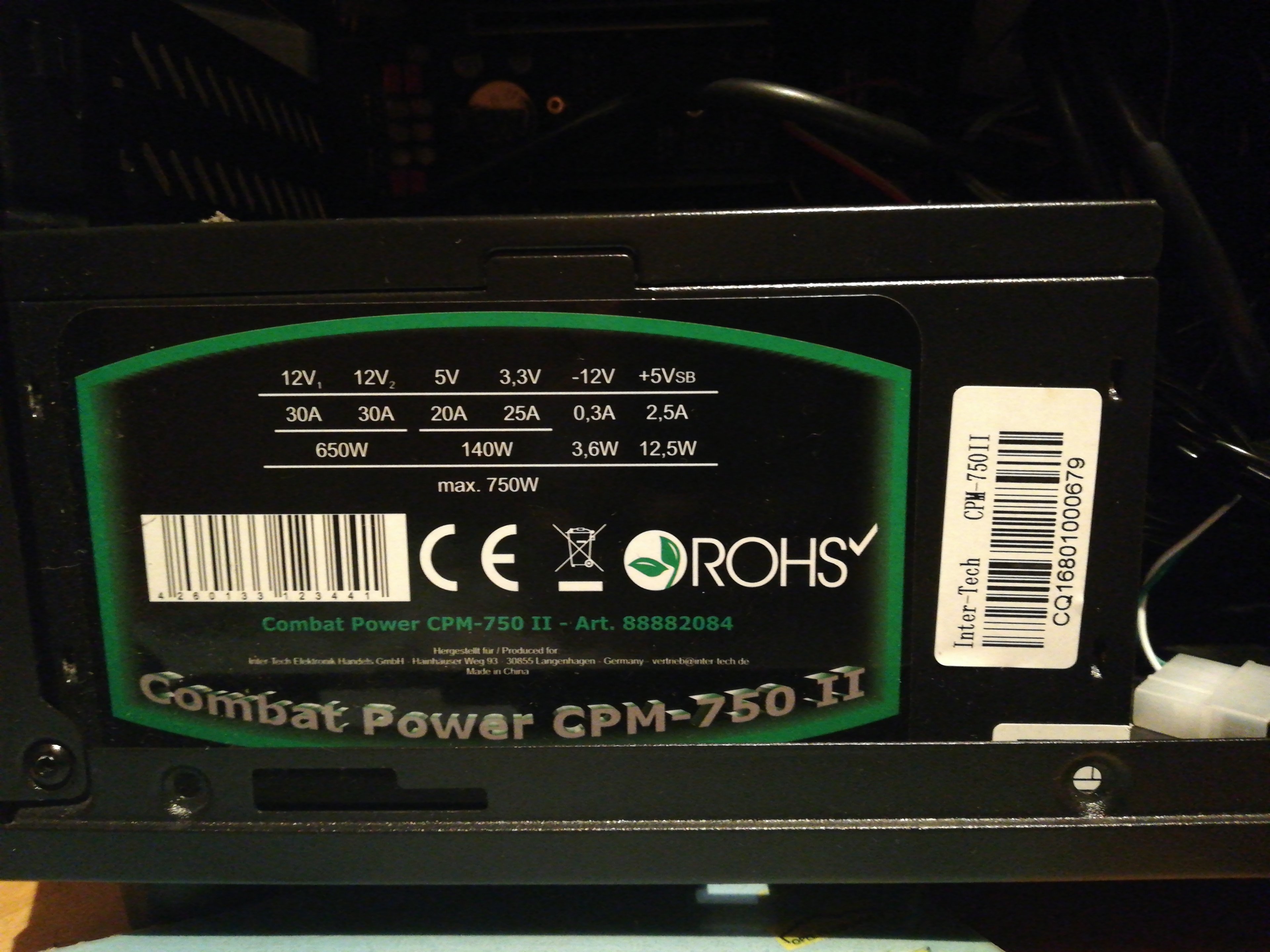

Was ist das für ein Netzteil?
Wenn das ein 750 Watt Chinaböller ist dann hast du den Schuldigen gefunden.
Die bringen ja teilweise nur 300-350 Watt.
Bin mir nicht sicher was das für eins ist, der PC würde früher von einem Freund meiner Schwester mit mir zusammen gebaut, damals hatte ich keine Ahnung, den Karton hab ich nicht mehr

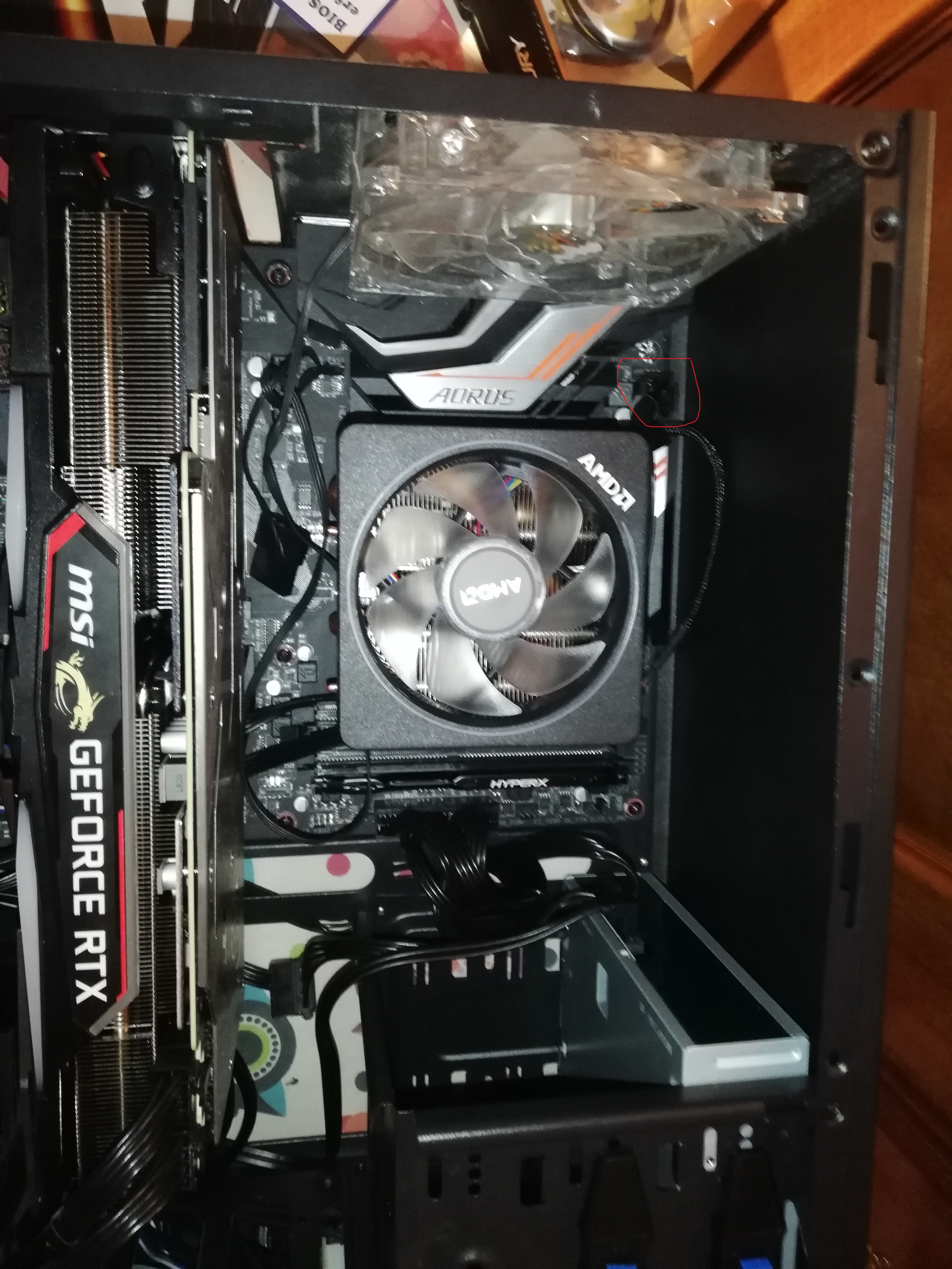

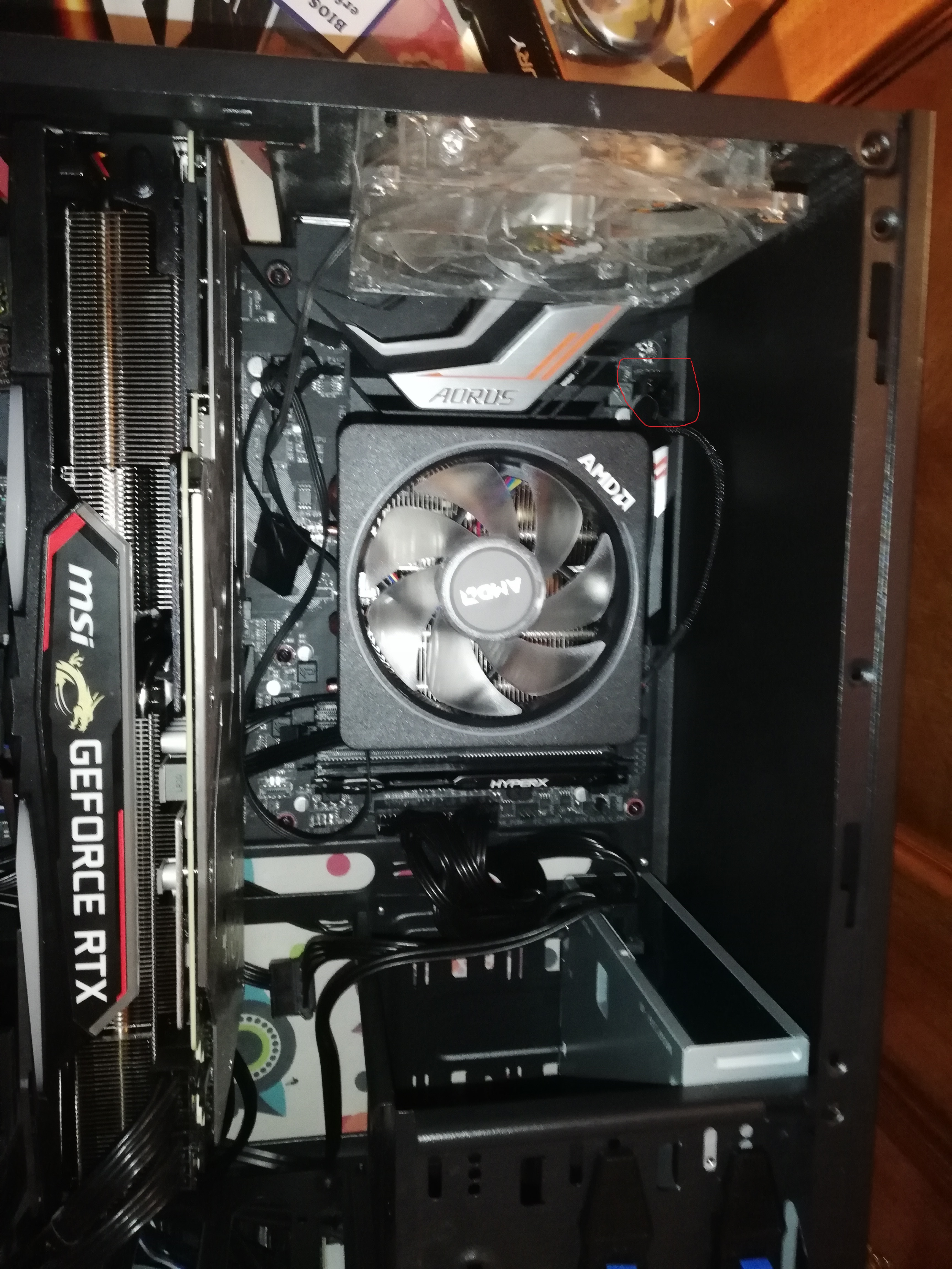

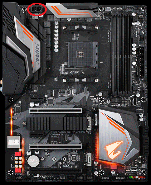

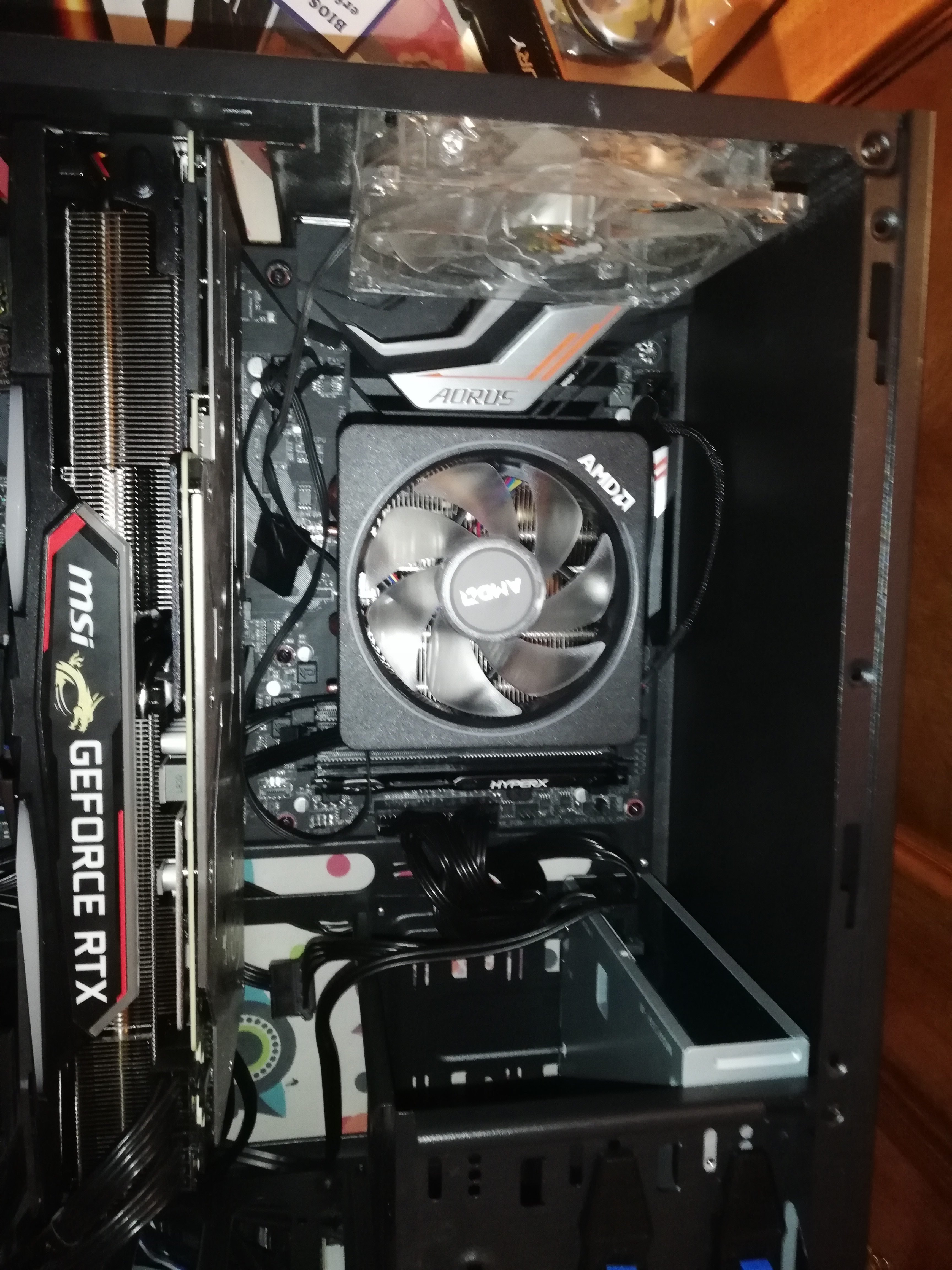

Jung du hast das Kabel für die CPU Power vergessen!!! Da oben ist nur ein lüfter kabel. Der Cpu EPS anschluss ist leer!!!!
Reaktionen: Gsonz und Opa123
Nein, der ist nicht leer, am Anfang hatte ich diesen vergessen, dann ist der PC gestartet, natürlich kein Bild, und er blieb an. Bis ich ih stromlos geschaltet habe. Nach dem ich das gemerkt habe, und diesen eingesteckt habe, kam der obenbeschriebene Fehler.
Na dann mach mal ein paar anständige Bilder, und ja das schafft man auch mit nen Smartphone, wenn man es RUHIG hält.
Ps eine Taschenschlape zum ausleuchten kann da ganz hilfreich sein. :daumen:
Den auf den ersten bild von dir sieht es so aus als wenn der anschluss leer ist.
Inter Tech Combat Power CPM-750 II
Also ich würde so einem Netzteil keine neue Hardware anvertrauen die locker über 1000€ gekostet hat ... aber das ist nur meine Meinung.

Da sollte das EPS 8 Polkabel sein ich sehe aber nur ein Lüfter kabel.(das Bild bitte groß machen dann sieht man es)

Falls da Tatsächlich ein 8pol kabel drinn ist, bitte mal raus ziehen und die aufschrift mitteilen nicht das du da irgendwie ein PCI E kabel eingesteckt hast. ;)
