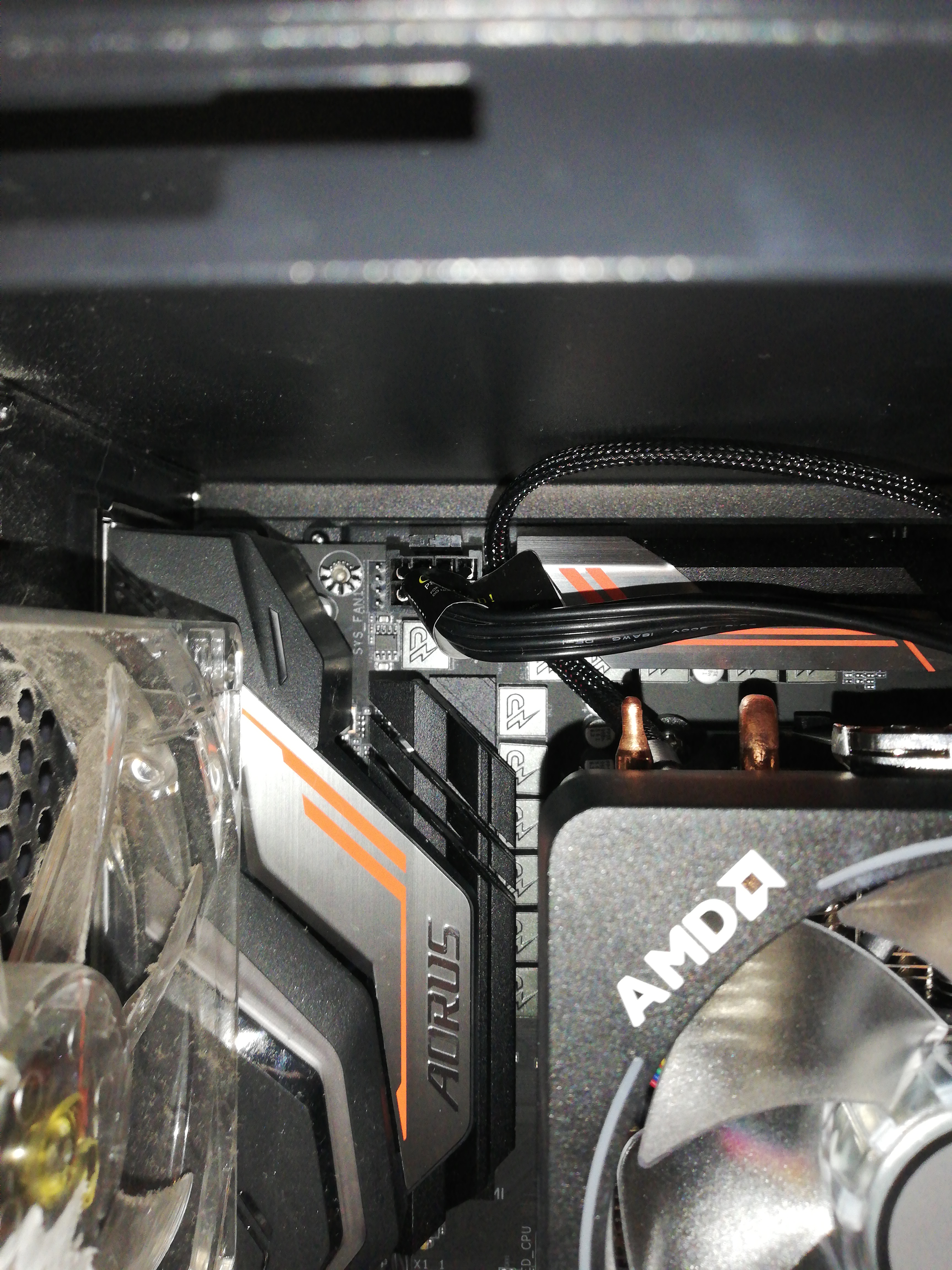

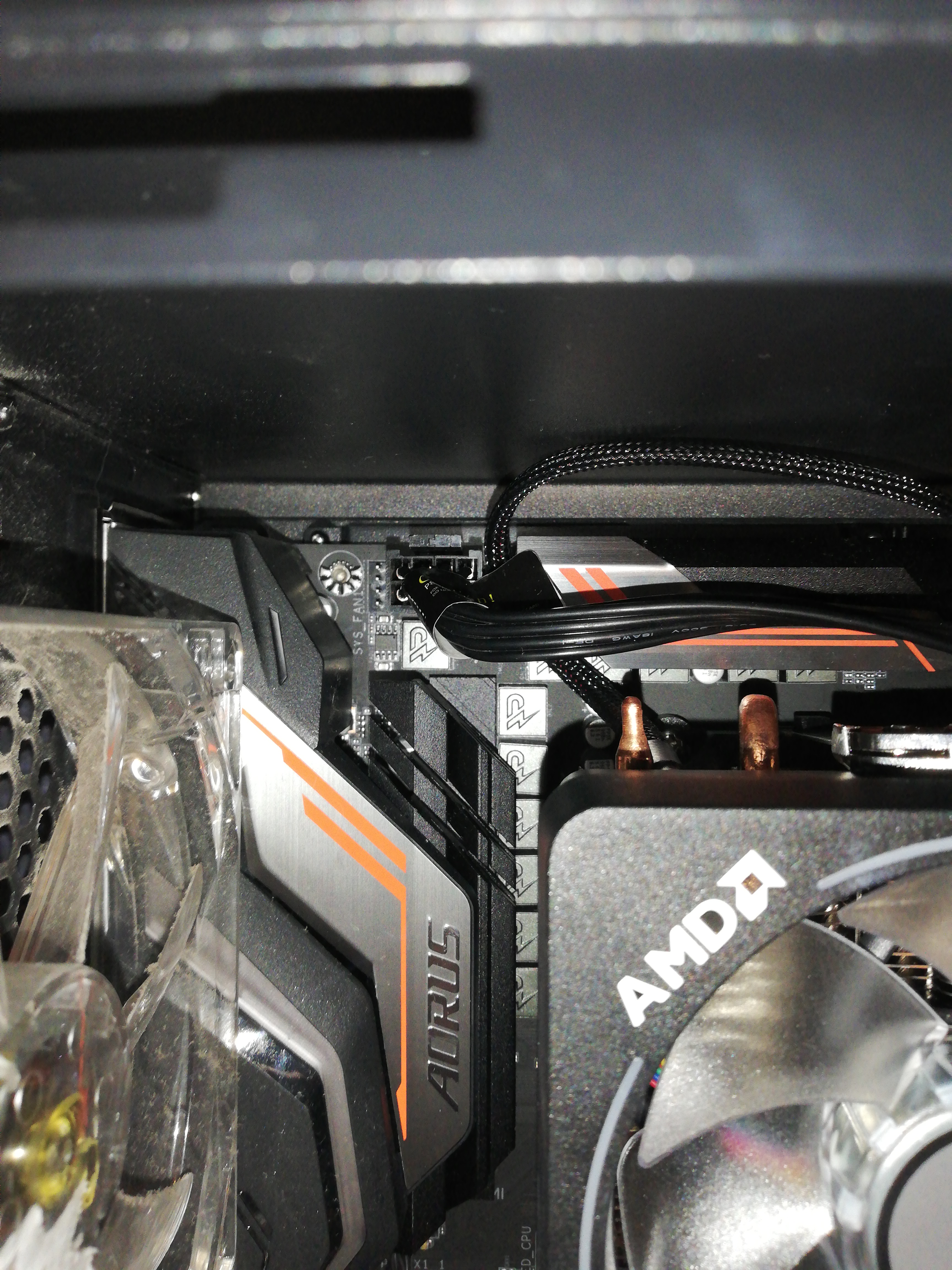

@peterX Das hab ich ihn auch schon gefragt und extra noch ein Bildchen gepostet und den Anschluß rot eingekringelt ... er sagt es ist angeschlossen.
Dann schau dir das bild an das ich gepostet hab, da sieht es so aus wie ich schon schrieb das der anschluss leer ist

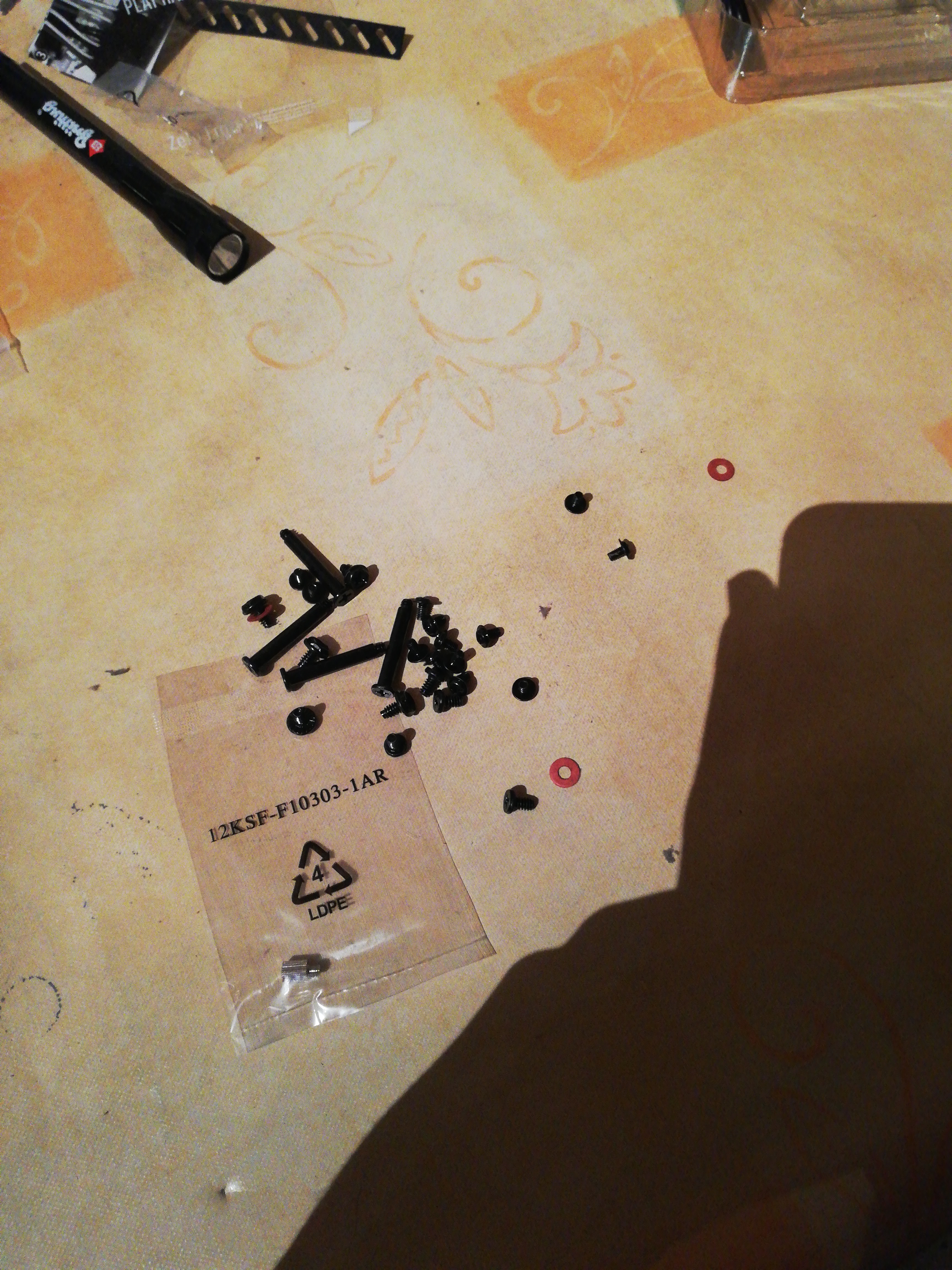

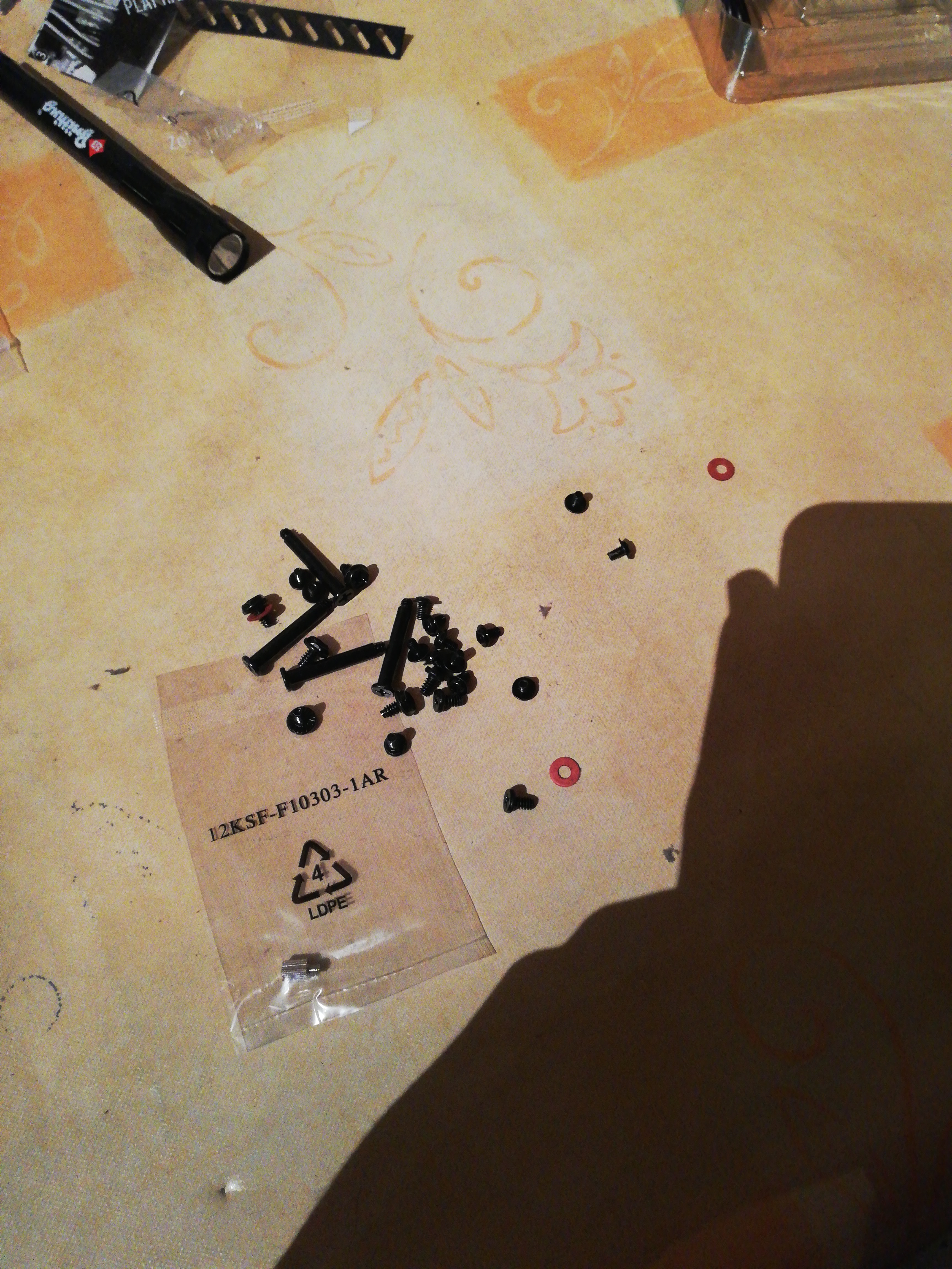

Es waren keine anderen Abstandhalter fürs Mainboard dabei, das sind alle Schrauben, etc die ich noch hab, unter anderem vom alten Mainboard, Abstandhalter hab ich keine neu gemacht. Diese langen Teile sind einfach nur lange Schrauben mit sehr kleinem gewinde
Ich weiß, darum habe ich mein Kringelbildchen gepostet. Hatte mir das Orignal vom TE vergrößert.
Du sollst ja auch die alten rausnehmen wenn diese nicht unter einem Loch vom Board sind. Sitzt so ein Abstandshalter an anderer Stelle kann er von unterhalb einen Kurzschluss verursachen.
Na dann Mainboard wieder raus und Abstandshalter nur da setzen wo Löcher im Mainboard sind.
Dein altes MB war MATX da sitzen die Abstandshalter an Stellen wo bei ATX keine Löcher sind -> Kurzschluss

Den auf den ersten bild von dir sieht es so aus als wenn der anschluss leer ist.
peterX schrieb:
Da sollte das EPS 8 Polkabel sein ich sehe aber nur ein Lüfter kabel.(das Bild bitte groß machen dann sieht man es)
Besser?
OOOOkay Mainboard ausbauen, ein Bild vom Gehäuse machen. Und wenn das Board schon drausen ist ein Tischaufbau machen. Das heist Board auf den Karton mit Cpu Und Grafikkarte testen.(CPU kühler nicht vergessen)
So etwas war im Gehäuse nicht verschraubt?
Das sind Abstandshalter an denen das Mainboard am Gehäuse befestigt wird.
Die dürfen im Gehäuse nur da sein wo das Mainboard die Befestigungslöcher hat.
Bin grade dabei, das zu probieren, da stellt sich mir die Frage ist das hier normal?
Okay es geht doch mit den Bildern. :p War doch nicht so schwer gell :D
Und ja das ist das richtige Kabel. Trotzdem mal alles ausbauen und auf den Karton testen. Bilder vom Gehäuse nicht vergessen :daumen:
