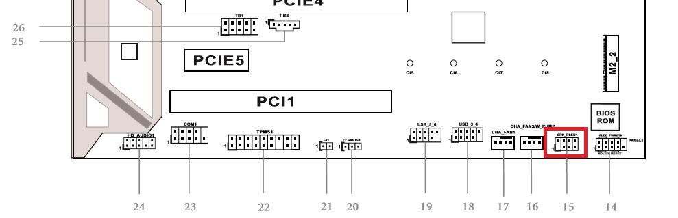

Hi, direkt auf dem MB befindet sich aber kein lautsprecher, muss immer extra angeschlossen werden
Speaker
Die Zeiten wo so was dem gehäuse / manchen Mainboards beilag sind leider meist vorbei 😐
