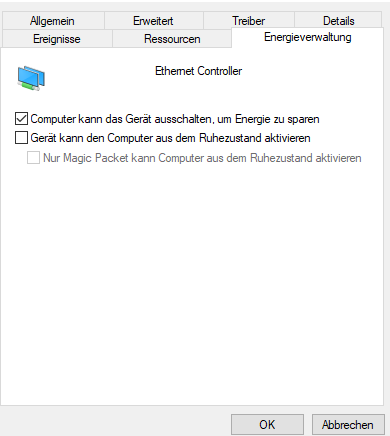

Im Gerätemanager mal die wakeUp Funktionen überprüft?
Reaktionen: racer3, Flaimbot und etoo

Es war tatsächlich die wake up funktion im Gerätemanager bei der Netztwerkkarte.
24h kein Start bis jetzt.
Danke an alle!!
