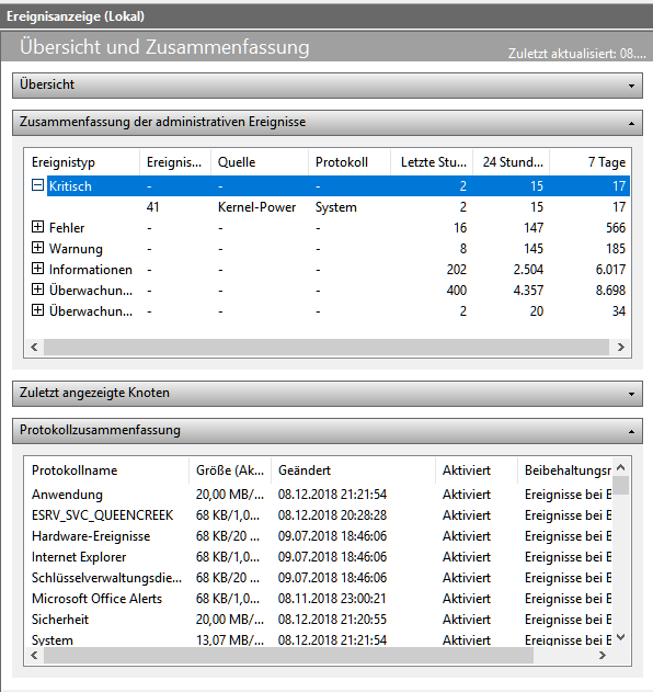

Mein PC startet andauernd neu
"Windows-Kernel (Power)-Fehlermeldung (Ereigniskennung 41)"
durch das ständige Neustarten ohne Herunterzufahren, also normal in deinem Fall.
Ansonsten sieht man so ja nichts bei dem Screenshot, dafür müsstest du die Ereignisanzeige
mal richtig öffnen und dann einen Screenshot posten.
