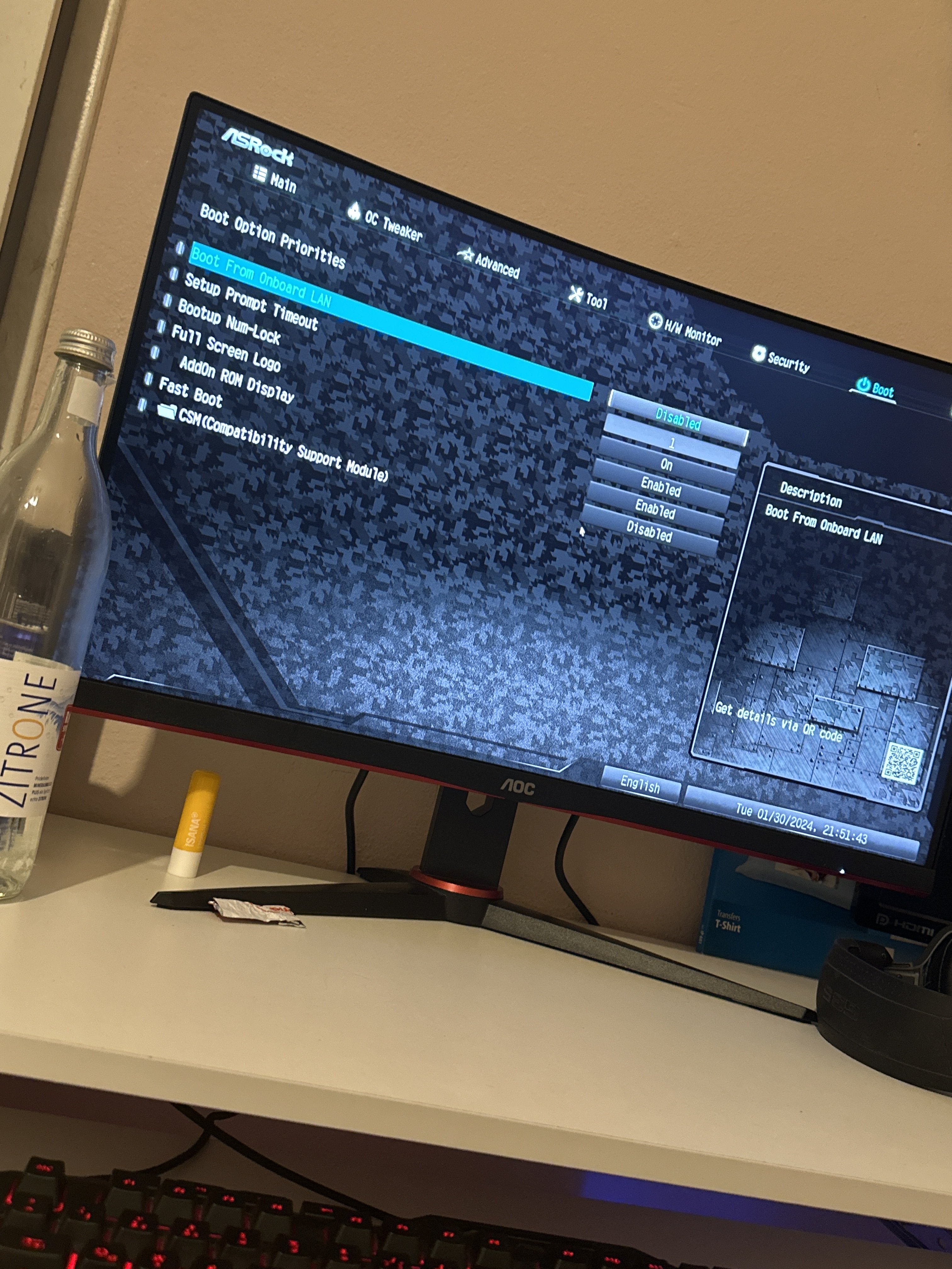

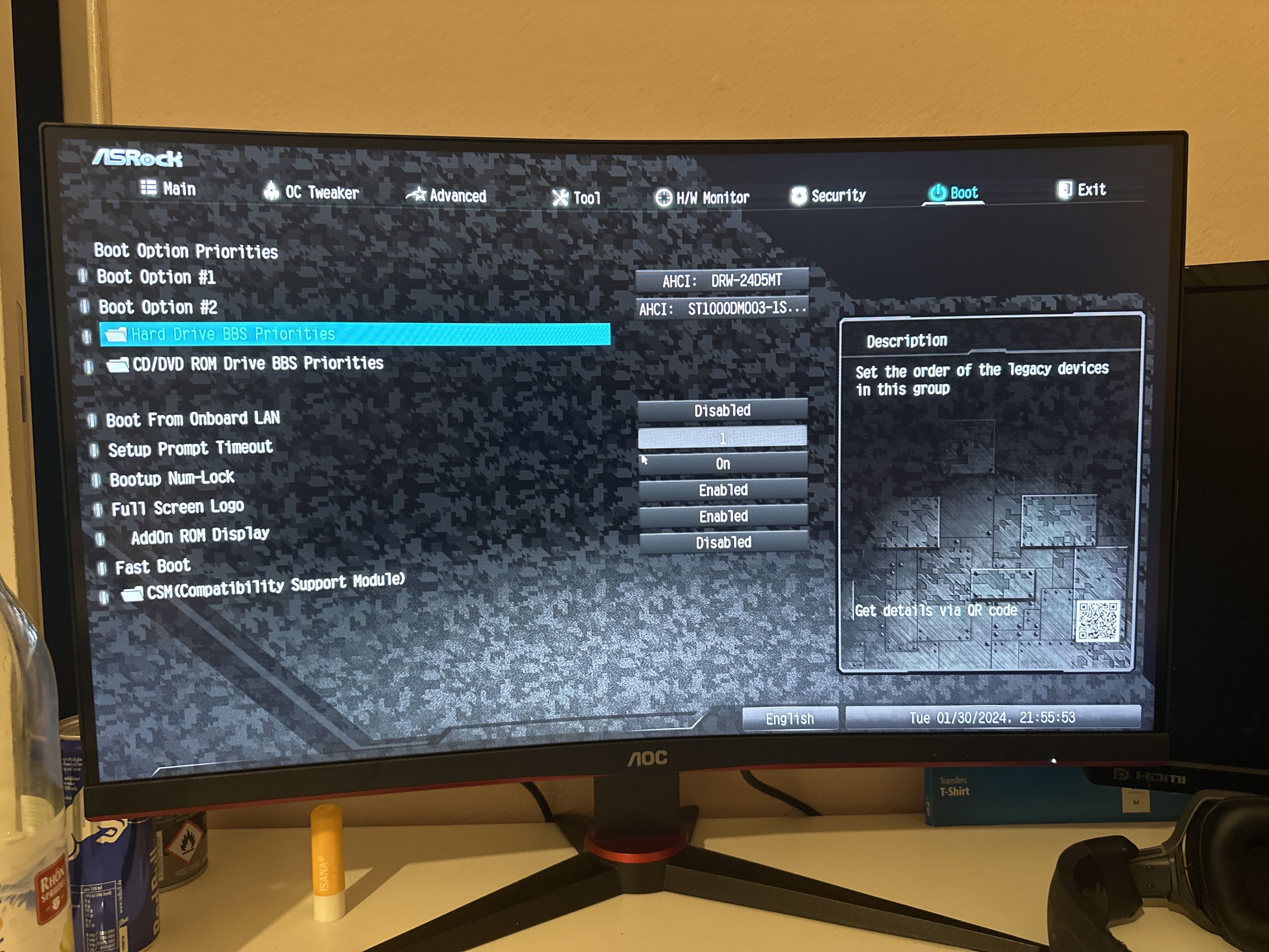

Finde da nix
Das BIOS Steht auf CSM, nicht UEFI wie es sollte. Außerdem ist garkein Laufwerk zu sehen.

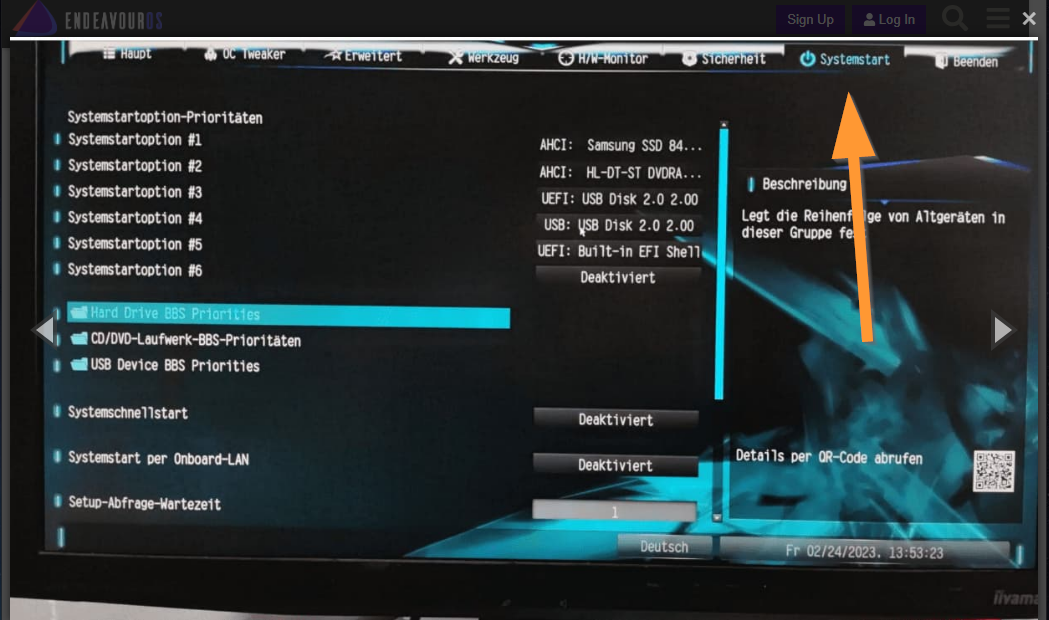

JoelMertz76889 schrieb:
Wo finde ich das in dem BIOS?
Irgendwo hier.
Ging denn das Booten ueberhaupt schon einmal oder baust Du da gerade etwas zusammen?
Und ist denn ein OS auf der 1TB Seagate installiert?
