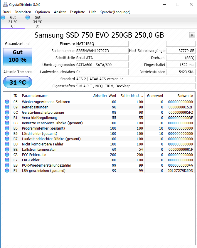

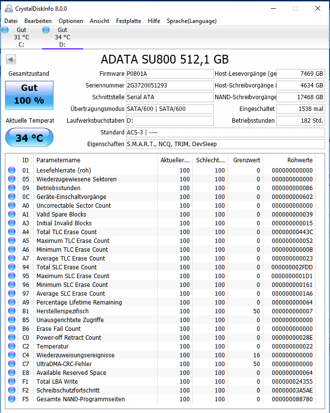

Würde Crystal Disk Info laden, vollständigen Screenshot von allen Platten. Fenster ganz aufziehen, die Werte sind wichtig.
@Smily Windows 10, ja manchmal nach den Neustarts manchmal nicht.
CrystalDiskinfo habe ich, aber weiß nicht was ich aus den Infos machen soll.
Hier befinden sich die Screenshots, ich sehe eigentlich nichts unnormales:

Die Platten sind OK. Dann liegt es wohl am plötzlichen Ausschalten, dass Daten verloren gehen.
Leider protokolliert keine deiner Platten unerwartete Spannungsabfälle, naja.

Oh, dass der EB Wert bei Samsung SSDs die Spannungsabfälle registriert wusste ich nicht!
