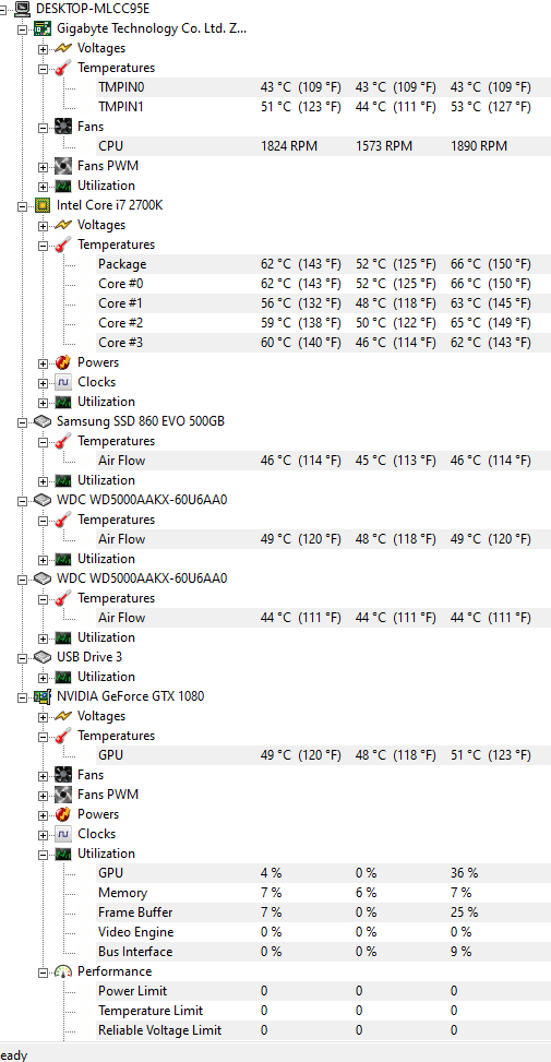

Im Anhang noch die Temperaturen im Normalbetrieb
