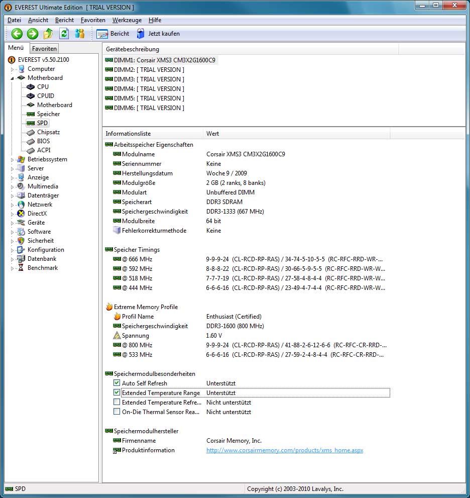

Hier mal nen Screen von Everest Ultimate von den Rams:
ram-screen-jpg.200078
Weis niemand mehr was? Sonnst werd ich versuchen, das Board um zu tauschen. Gehe mittlerweile von nem Hardwaredefekt aus... Vielmehr kanns ja nicht mehr sein.
