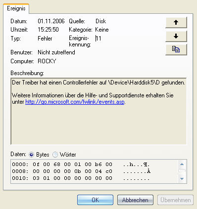

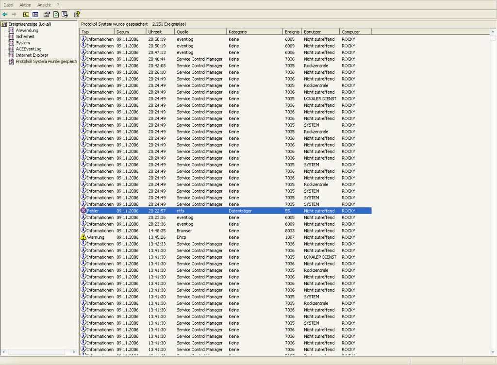

Nach eine Recherche in der Ereignissanzeige bin ich heute über folgendes gestolpert: (Bild 1+2 im Anhang)
Daraus schließe ich, dass ich ein Problem mit meiner HDD (in diesem Fall eine der beiden Samsung HDDs, da Partition E) habe.

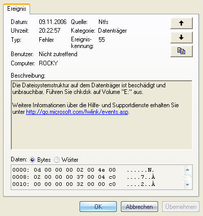

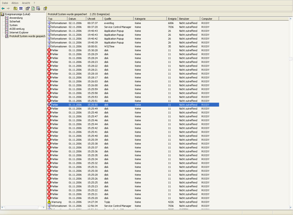

Mit diesem Gedanken habe ich, dann mal geschaut, was sich bei dem vorletzten Neustart eingetragen hat. (Bild 3+4 im Anhang)
Was muss ich aus dieser Sache nun schließen?
Verrecken mir bald alle HDDs?
