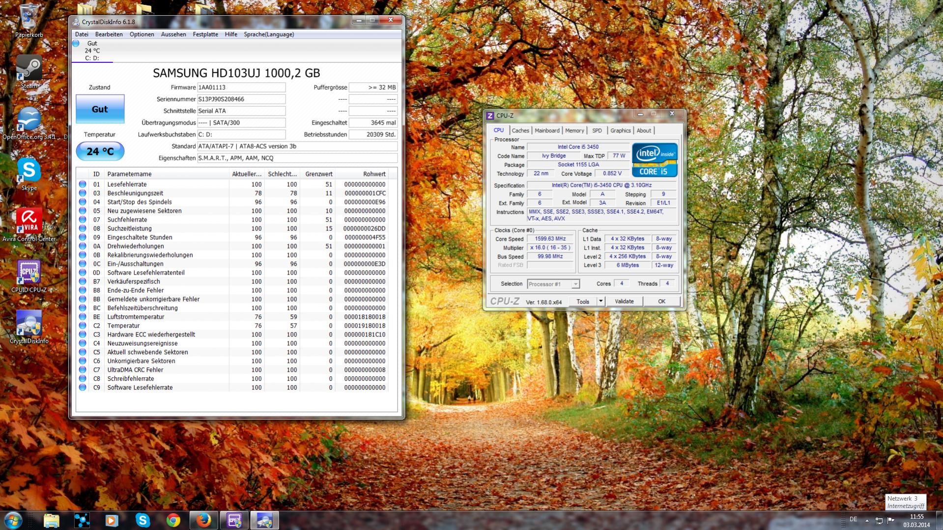

Hier die Infos von Crystal Disk im Anhang.

Temperatur 76°C oder max. value?

Hm,also die Werte sind ja so ausgelesen.Ich finde diese Angabe auch etwas komsich,aber oben steht ja 24°C.

So ich habe das Kabel gegen ein Neues getauscht.Hab jetzt sogar das Kabel vom Asus Mainboard genommen.Hatte zuvor das Kabel von meinem Gigabyte Board mit FM1 Sockel genommen.
Naja,also die CRC Fehler sind immernoch bei 8.
