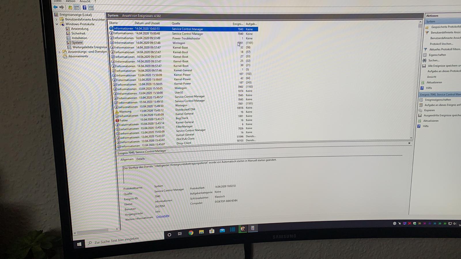

Hi, hast du irgendwas an deiner Hardware geändert?
Kompletter PC neustart könnte u.a Netzteil sein.

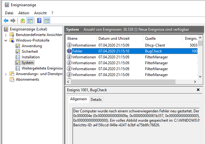

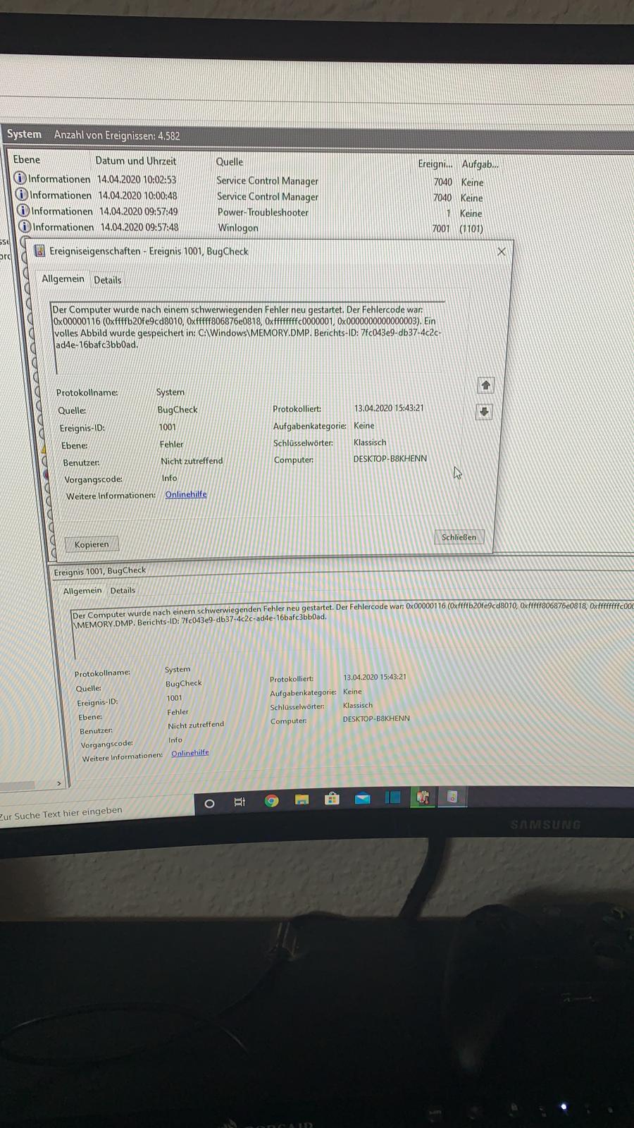

Hast du mal in der Ereignisanzeige geschaut, dort unter System, was für Fehler gemeldet werden zum Zeitpunkt kurz vor dem Absturz?
Gibt viele "uninteressante" Fehler da, nicht jeder Fehler ist ein echtes Problem. Aber manche Probleme sorgen eben für Fehler-Einträge dort:

Nein in die Ereignisanzeige habe ich noch nicht geguckt, werde ich beim nächsten Absturz mal tun ;)
Was hast du denn für eine Grafikkarte verbaut? Was sagt denn das eventlog? Eventlog einfach Startmenü in der Suchzeile eventvwr eintippen und unter Windows-Protokolle bei System schauen in dem Moment wo er abgeschmiert ist ob da was eingetragen wurde und wenn was.

Das mit dem Eventlog mach ich dann sofort :)
