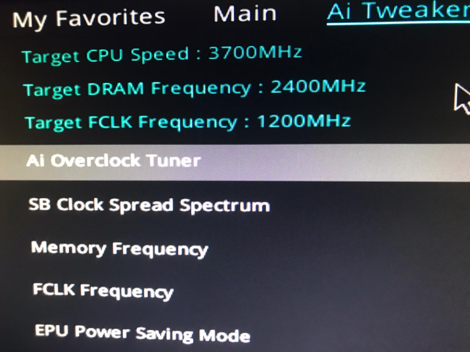

Mit welchem Takt laufen die RAM-Module (z.B. im UEFI oder in CPU-Z nachschauen)?
Ich denke das Bios ist auf dem neustem Stand (Wo kann ich das nachgucken / updaten?), ist 2400 MHZ nicht ein bisschen wenig? Muss ich das irgendwo einstellen? oder hat das nichts mit den 3200 MHZ zu tun?

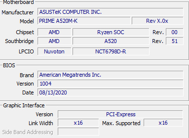

Dann auf " Mainboard " gehen und Bios-Version checken.

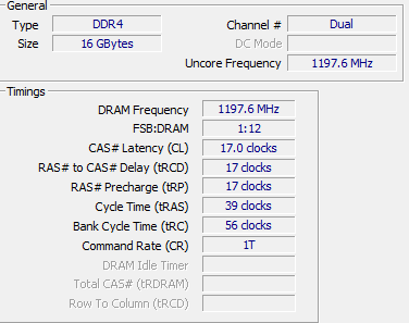

Zusätzlich noch auf " Memory " gehen und DRAM-Frequency kontrollieren.

Bios müsste die neuste Version sein, RAM ist 1197.6 MHZ
Würde mich wundern wenn es noch keine höhere Version geben würde, allerdings ist der ASUS-Support gerade down.
Die Version 1004 ist noch AGESA v2 1.0.8.x (vom 13.08.20 - also schon recht alt und stellt quasi nur sicher dass die Kiste Ryzen-5000 überhaupt erkennt)
Es gibt (für mein Board z.b.) bereits AGESA V2 PI 1.1.0.0 Patch C und selbst das sorgt bei vielen Usern noch für Probleme.

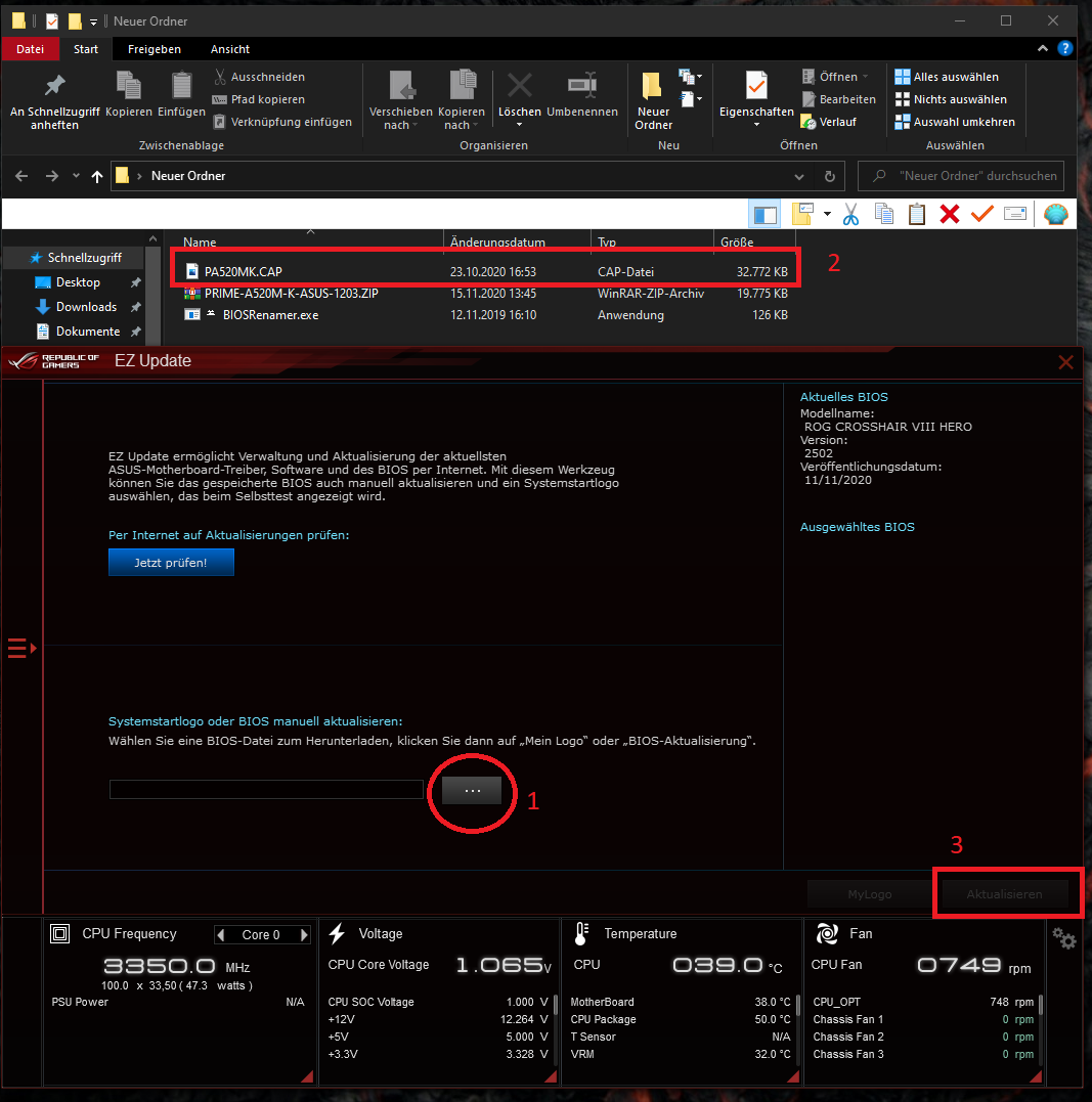

Naja, indem Du auf " Download " klickst? ;) Oder wird Dir die Seite nicht korrekt angezeigt?
Datei von filehorst.de laden
Die Datei entpacken -> BIOSRenamer.exe ausführen -> mit einer beliebigen Taste beenden.
Jetzt findest Du in diesem Ordner eine Datei Namens " PA520MK.CAB " Das ist dein neues Bios.
Jetzt AI-Suite 3 starten -> auf EZ Update klicken -> auf die 3 Punkte klicken und dein Bios auswählen -> Aktualisieren anklicken
https://www.computerbase.de/downloads/systemtools/asus-ai-suite/
(Dauert meist nur wenige Sekunden - die eigentliche Aktualisierung findet erst statt wenn das System neu gestartet wird - Das System während der Aktualisierung auf keinen Fall neu starten oder den Updateprozess unterbrechen.
Der Fortschritt wird Dir in der Regel angezeigt.)
Wenn das alles durch ist, ins Bios/UEFI und deine Einstellungen kontrollieren ggf. anpassen. (Bootreihenfolge, Lüftersteuerung, RAM-Takt etc.)
