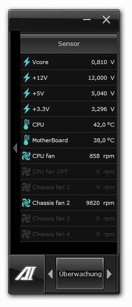

Hallo allerseits,
leider besteht das Problem beim booten weiterhin, scheint sogar schlimmer zu werden, gestern benötigte ich 4-5 Anläufe bis der Rechner gestartet ist.
Ausserdem ist mir aufgefallen, dass ein Lüfter (Chassis Fan) kurzzeitig sehr hoch dreht (wenn der Rechner nicht benutzt wird) - läuft sonst auf ca. 700rpm. Asus hat da ein nettes Monitor Tool, hab mal einen Screenshot gemacht:
Könnte das eher ein Anzeichen für einen Defekt am Netzteil oder am Motherboard sein?
Würde ein Wechsel der CMOS Batterie was bringen?
