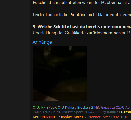

leider kann ich die Pieptöne die mein Speaker ausgibt nicht eindeutig identifizieren.
Video anbei.

Leider kann ich die Pieptöne nicht klar identifizieren um weiter das Problem einzugrenzen.
Übertaktung der Grafikkarte zurückgenommen auf Standard. Stabilität getestet. Wenn er läuft, dann richtig.
  • Piep.mp4
    8,3 MB
Ok, ich höre die Töne leider nicht so gut, für mich ist das düdelü düdüdü :D

Dann nimm es doch einfach mit dem Handy auf?
Sorry, dachte das wäre ein Bild.
PS: Hab mich schon gefragt, was dieses Bild soll. :D

Hat er schon.

hör nichts
@Moppel: In meinem Startpost befindet sich ein Video das ich mit meinem Handy aufgenommen habe.
