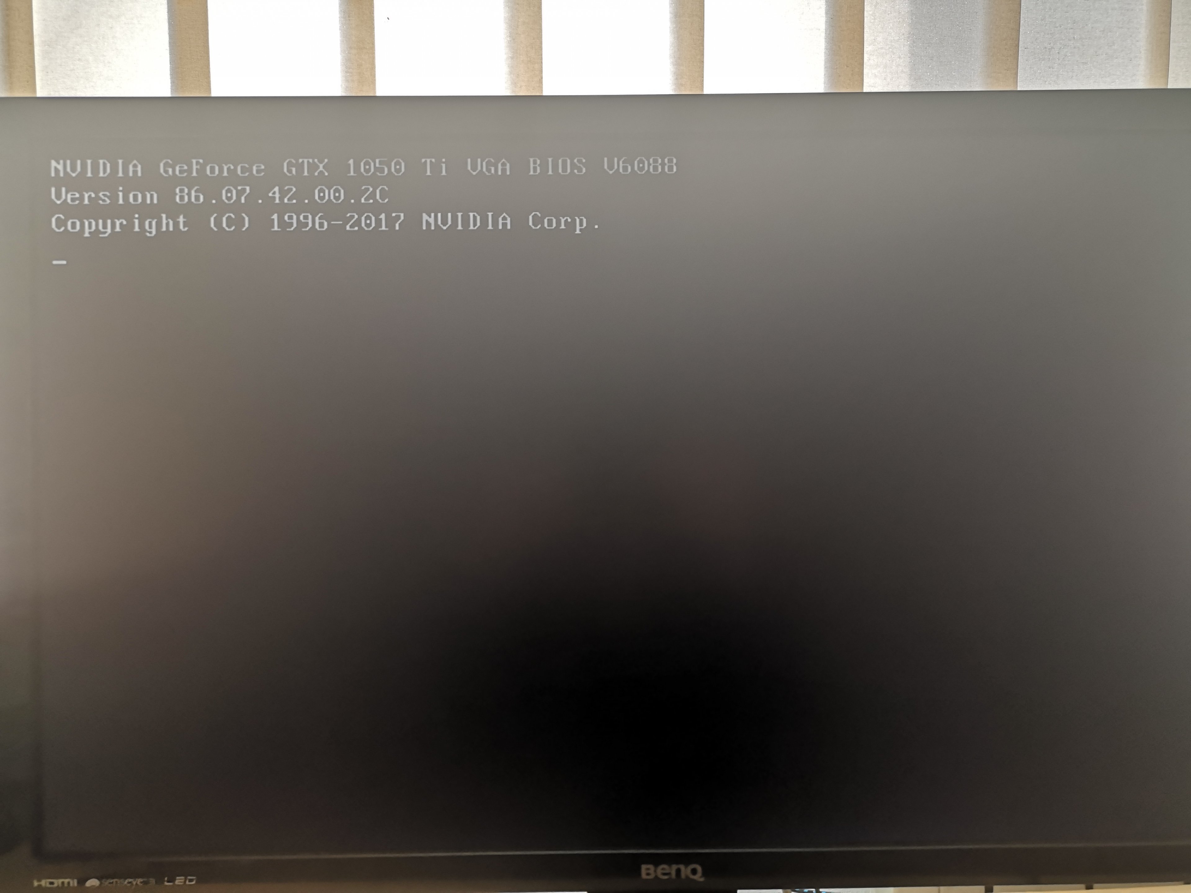

Ich muss mich leider nochmal korrigieren, das Problem ist noch nicht gelöst. Habe es gerade wieder probiert, der PC hat leider nicht beim ersten Versuch gestartet. Diesmal blieb er im Ladevorgang hängen (siehe Bild). An dieser Stelle ist er vorher auch schon öfter hängen geblieben.
LG

Das liegt wohl am VBios der Grafikkarte,
die unterstützt wohl kein UEFI-GOP(Graphics Output Protocol)
so wie das aussieht und wird nicht gleich korrekt erkannt vom UEFI.
Welche Karte ist das denn genau?
Wenn dem so ist, musst du CSM aktiviert haben im UEFI(Bios).

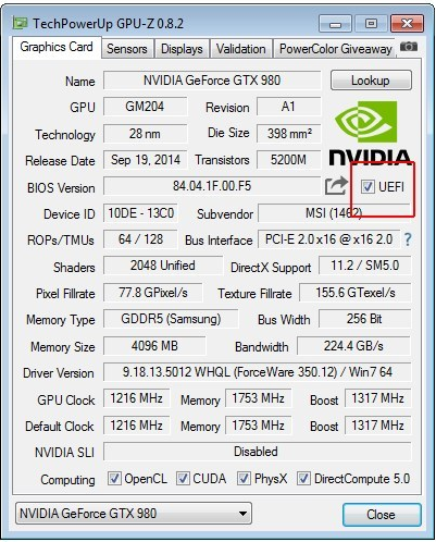

Schau mal mit mit GPU-Z, ob dort ein Häckchen gesetzt ist bei UEFI?
Hab gerade mal nachgeschaut, VBios Version der Karte auf deinem ScreenShot
und diese sollte mit "UEFI-GOP" Unterstützung sein.
Kannst es aber trotzdem mal noch überpüfen, mit GPU-Z um sicher zu gehen.
