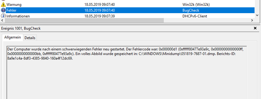

Hallo zusammen, leider stürzt er nachem NT wechsel immer noch ab... ich habe mal recheriert geschaut wie man den Fehler noch rausfinden kann. Da habe ich mal die mögliche Fehlermeldung in den Windows- Erreignisanzeige unter Windows-Protokolle -> System geschaut und eine Fehlermeldung gefunden die mit Uhrzeit passt und als schwerwiegend deklariert wird. Ich habe mal die Screenshot von dem Ereignis gemacht und die .dmp drangehangen vielleicht kann jemand helfen :confused_alt::confused_alt::confused_alt:
