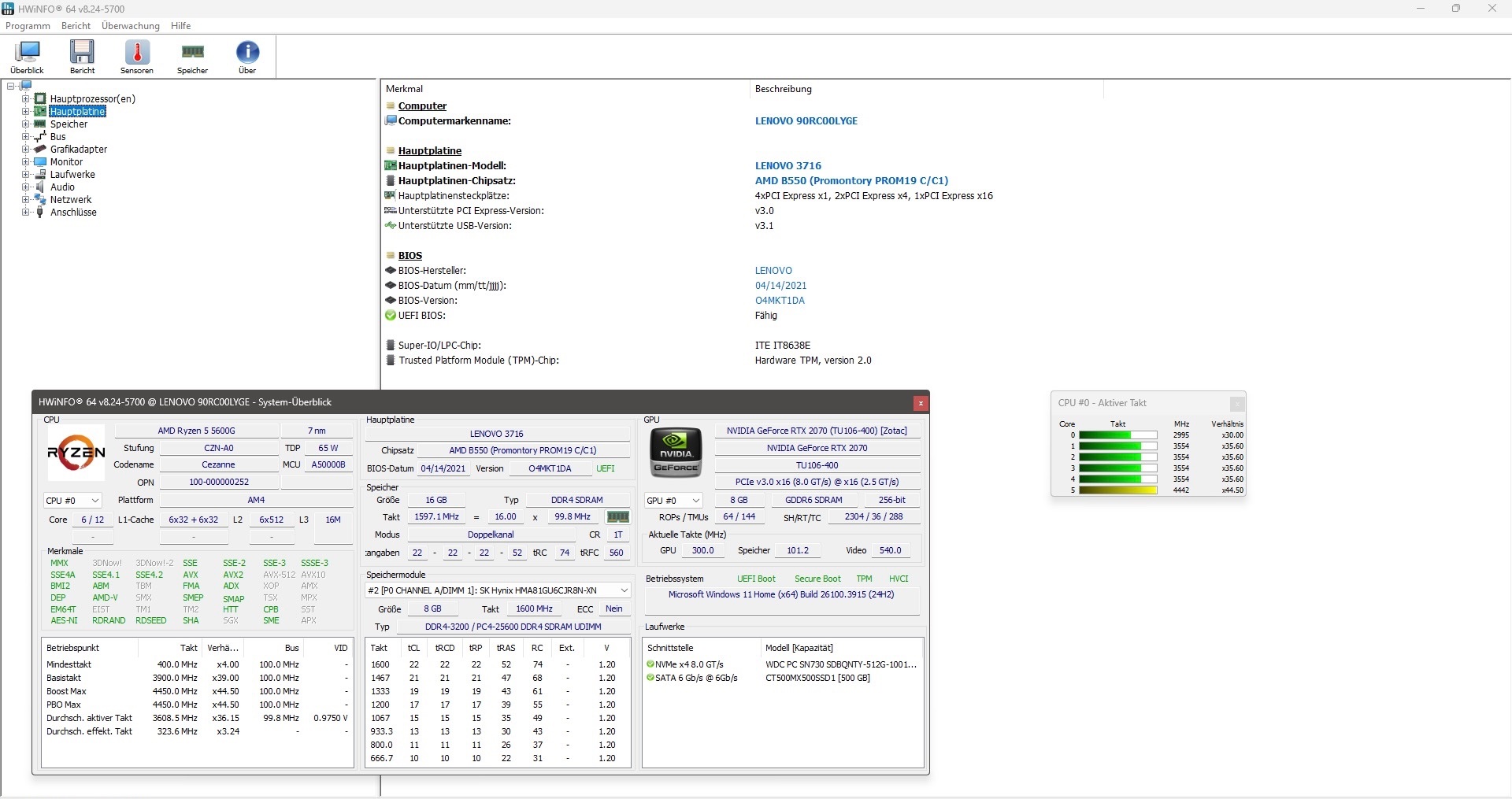

Ich habe mal eine Übersicht aus HWInfo angehängt
Mr_Knofel schrieb:
Als Fehlerquelle in Frage kommt für mich vor allem der RAM, das Mainboard oder die CPU.
Dann solltest Du deine Fehlersuche, bei den von Dir genannten Komponenten, fortsetzen.
CU
redjack
Bios update des mainboard probieren, womöglich ist die Unterstützung der 5000er dann besser.
