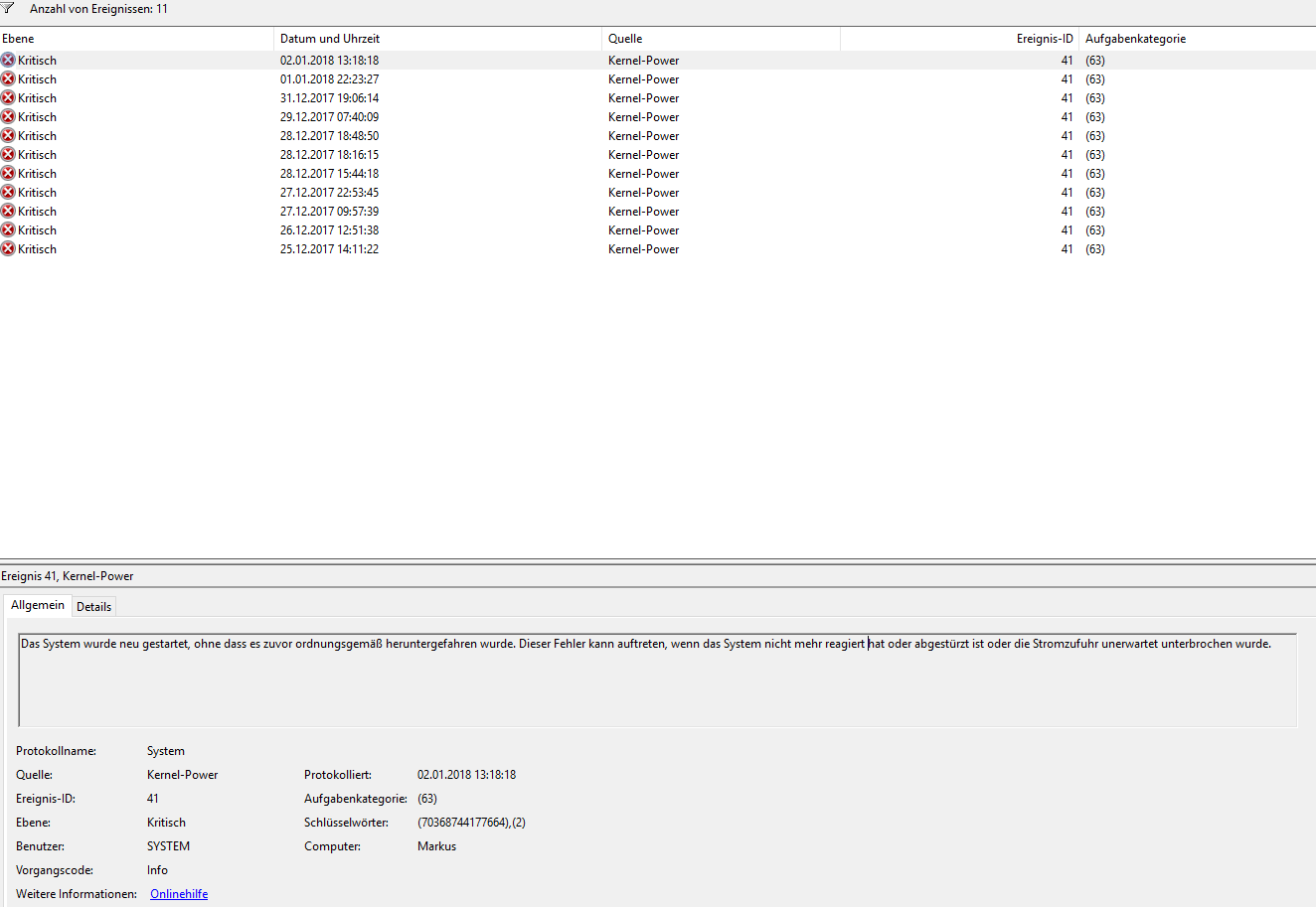

(Bild wegen der Ereignisanzeige im Anhang)
